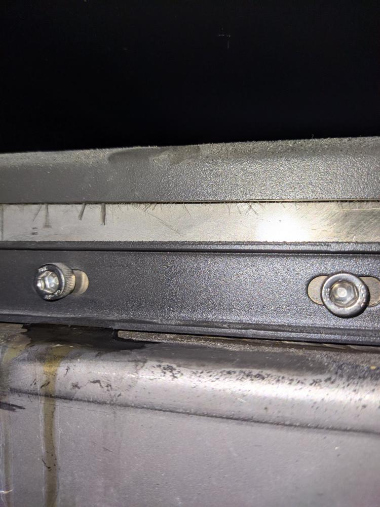

Re: Fuga agua hidrocopper 16
Pues o es condensación o tienes algún poro.
Condensación no es porque hace charco en el suelo y es lo que estoy viendo si es algún poro (que no sabría cómo arreglarlo) o es el vaso de expansión que está justo encima. Pero vamos con dos años y poco la estufa....

Acabo de apagarla y ya está goteando. He llegado a ver que el goteo viene por la parte trasera del vaso de expansión bajando por el cuerpo de la estufa y se oye un leve tsss como si perdiera fuerza por lo que tiene pinta de ser el vaso. De todas formas si me puedes explicar lo que te dijeron de la condensación para probarlo te lo agradecería.
Despues de estar investigando toda la noche creo que he econtrado la fuga. Parece ser de la parte superior por la zona de la varilla para limpiar el intercambiador pero mas a la izquierda y arriba. Archivo adjunto 24595
Creo que puedes ir pensando en tirar la hidro.
El intercambiador del agua se te ha picado y no tiene arreglo, es el cuerpo entero de la hidro y no se puede desmontar.
Ojala me equivoque, pero te lo digo por mi propia experiencia. 4 años y 2 hidros 16 igualitas.
Puff espero que no y que si es eso se pueda arreglar con un puntito de soldadura porque si no... Menuda faena si solo tiene 5000 horas de uso.

Pero yo la pongo 9 y ella sola se baja al 1 y más ahora que no hace tanto frío y enseguida llega a la temperatura marcada. De todas maneras cambiaré el arranque del 5 al 9 por probar. Pero creo que no va a ser condensación porque solo sale agua cuando está apagada y me pierde presión el circuito
El fallo que comento lo tienen las hidros de Ecoforest. Y de buena tinta sé que en las de 24 kw tambien pasa.
Lo del cestillo es "pecata minuta" al lado de esto. Esto es un putad......
Si se te ha ido el intercambiador da igual que sueldes por un lado, mañana te saldrá el poro por el otro lado.
Siento mucho decirte esto pero lamentablemente es así.
Hola, al final era un porito del tamaño de la cabeza de un alfiler en la soldadura. Lo solucione con nural 21 y por si acaso le di a toda la soldadura y de momento no ha vuelto a tener perdidas de agua. Lo que si que me ha pasado que al volver a conectar la estufa se me quedo con el display poniendo "ecoforest" muchisimo tiempo hasta que me dejo encenderla pero al final ha estado funcionando todo el fin de semana sin ningun problema. Lo unico que esta noche la he vuelto a apagar y esta mañana estaba otra vez la pantalla con "ecoforest"...
