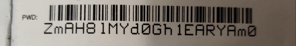

    Tengo una estufa BIO+ 9.5kW del 2015 estoy teniendo un problema con la estufa. La red wifi está disponible pero aún utilizando la clave no me deja conectar. El botón WPS parece que no funciona (es de las que traían un "pendrive" para el wifi).

    Le suele pasar a mucha gente, hay muchas letras que pueden confundirse fácilmente, la l(L minúscula) con la i, con la I(i mayúscula) y el 1... La k minúscula y mayúscula, y el 0 y la O también se suelen confundir. Si sube una foto de la contraseña, (que se vea sólo la contraseña, tape los demás datos), se la puedo escribir correctamente y ya verá cómo le funciona bien
    Ah! El boton wps no funciona, no está habilitado por software, lo incluye en la antena porque es genérica y no la fabricaron apropósito para Ecoforest, de hecho, funciona en el ordenador, es la misma.
    Hola, ésta es
    Así la anoté yo
    ZmAH81MYd0Gh1EARYAm0
    Gracias por tu ayuda
