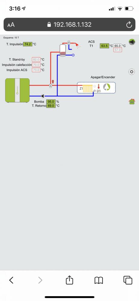

    Aqui dejó imágenes ! 3’20 de la mañana!! Hace una hora nos duchamos y pedia agua caliente! El termostato pide 17 grados esta a 22 y para calentar el agua los radiadores estan calientesColocar wifi hidrocopper 29 kw Antigua-13ba832d-0fe0-4f3c-b15d-667c3f6861eb.jpgPulsa en la imagen para verla en tamaño completo
Nombre: 13BA832D-0FE0-4F3C-B15D-667C3F6861EB.jpg
Visitas: 99
Tamaño: 28,4 KB
    Colocar wifi hidrocopper 29 kw Antigua-ae9d7a2f-50d1-47a0-949f-7a454bd12ac4.jpg
    Si me decis que mas se puede necesitar... gracias

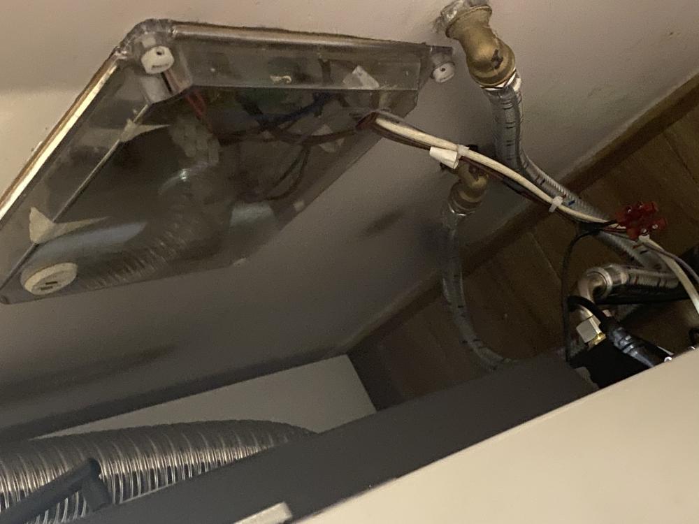

    Por lo que dices cuando calienta ACS hace simultáneamente calefacción.
    Envía foto de la instalación hidráulica.
    Intuyo por lo que dices que el depósito de ACS está conectado como si de un radiador se tratara. ¿Tienes válvula 3 vías en el circuito?

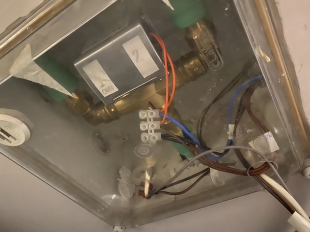

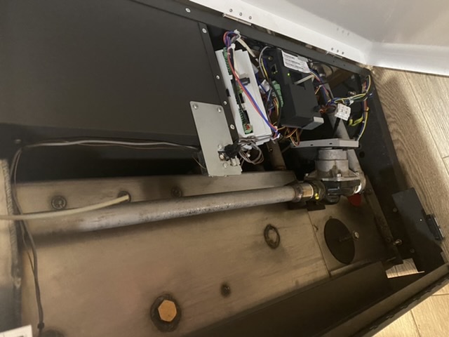

    Sii tengo valbula 3 vias te mando alguna foto por si sirve...
    La cosa es que a veces va bien y otras no.. alguna vez solo calienta agua y otras aunque no pida el termostato calienta todo

    señorlobo está desconectado Forero
    ene 2013
    Onde o ceo é sempre gris
    321
    Predeterminado Re: Colocar wifi hidrocopper 29 kw Antigua
    ok, cuando va mal:
    -¿A la vez que está calentando el agua se te calientan los radiadores?
    -¿Calienta el ACS y tras calentar el depósito aunque no tengas demanda del termostato sigue trabajando hacia radiadores continuamente?
    -¿Calienta el ACS y tras calentar el depósito calienta los radiadores durante 15 minutos más o menos??

    Cuando demanda agua caliente, alguna vez calienta los radiadores! Sin salir la flecha en el esquema ni nada, la flecha sigue direccion al acumulador! Y a veces por la noche enfría el acumulador baja 10 grados en 4-5 horas y enciende la estufa... y eso no lo hace todos los dias tampoco!
    Ya cambiamos la válvula 3 vias, tambien pusimos un antiretorno en el bombo porque aveces estando a corriente (se me bajaba y calentaba el radiador de un baño por su propio peso nos dijeron) luego vimos que teníamos enchufado del instalador la ida y la vuelta al reves por eso al instalar la antiretorno me dava la alarma 017 de ntc maxima... vamos avanzando pero algo se nos escapa🤷🏽‍♀️
    ene 2013
    321
    La válvula se estará quedando en una posición intermedia. Es cosa de la válvula porque la electrónica sólo abre o cierra un relé.Envía foto del esquema eléctrico de la válvula para ver si tiene alguna señal final de carrera o similares que se haya conectado mal.
