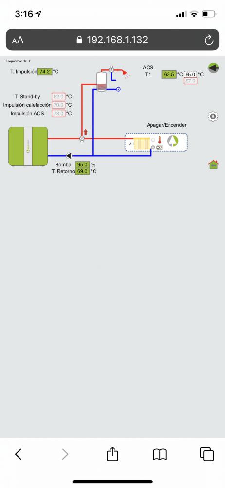

Hola Astu89,
-¿Puedes poner una captura del esquema hidráulico que tienes configurado?
-¿Tienes la hoja de características del depósito?

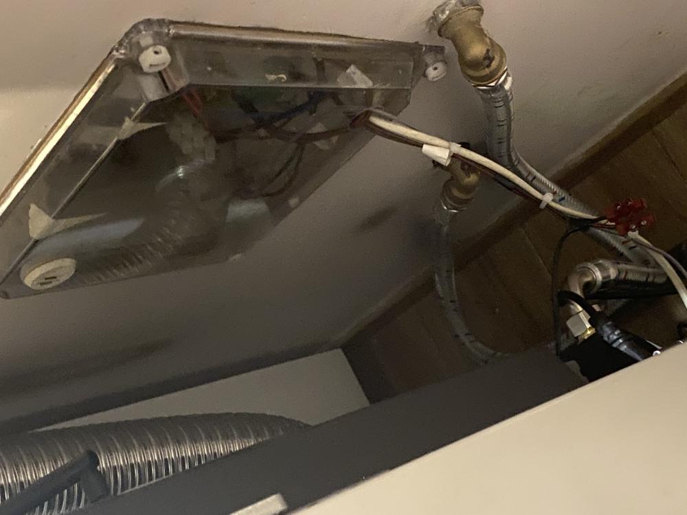

-Una foto de la instalación que se vea tubería y depósito también ayudaría.
Aqui dejó imágenes ! 3’20 de la mañana!! Hace una hora nos duchamos y pedia agua caliente! El termostato pide 17 grados esta a 22 y para calentar el agua los radiadores estan calientesArchivo adjunto 22131Archivo adjunto 22131

Por lo que dices cuando calienta ACS hace simultáneamente calefacción.

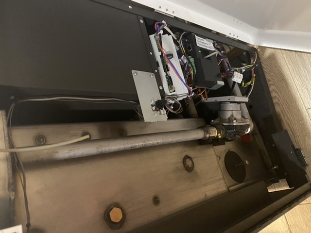

Envía foto de la instalación hidráulica.

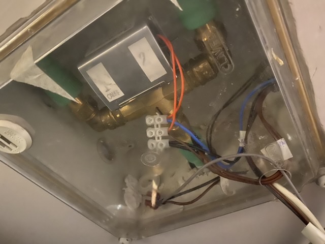

Intuyo por lo que dices que el depósito de ACS está conectado como si de un radiador se tratara. ¿Tienes válvula 3 vías en el circuito?
Sii tengo valbula 3 vias te mando alguna foto por si sirve...
La cosa es que a veces va bien y otras no.. alguna vez solo calienta agua y otras aunque no pida el termostato calienta todo
Archivo adjunto 22137
Archivo adjunto 22138
Archivo adjunto 22139
ok, cuando va mal:
-¿A la vez que está calentando el agua se te calientan los radiadores?
-¿Calienta el ACS y tras calentar el depósito aunque no tengas demanda del termostato sigue trabajando hacia radiadores continuamente?
-¿Calienta el ACS y tras calentar el depósito calienta los radiadores durante 15 minutos más o menos??
Cuando demanda agua caliente, alguna vez calienta los radiadores! Sin salir la flecha en el esquema ni nada, la flecha sigue direccion al acumulador! Y a veces por la noche enfría el acumulador baja 10 grados en 4-5 horas y enciende la estufa... y eso no lo hace todos los dias tampoco!
Ya cambiamos la válvula 3 vias, tambien pusimos un antiretorno en el bombo porque aveces estando a corriente (se me bajaba y calentaba el radiador de un baño por su propio peso nos dijeron) luego vimos que teníamos enchufado del instalador la ida y la vuelta al reves por eso al instalar la antiretorno me dava la alarma 017 de ntc maxima... vamos avanzando pero algo se nos escapa🤷🏽♀️
¿Quieres decir que estando trabajando la máquina hacia ACS, al mismo tiempo se están calentando radiadores y que sucede de vez en cuando?¿frecuencia? ¿Puedes especificar más?
¿A qué te refieres eStando a corriente?
¿Y eso ya quedó resuelto con la válvula antiretorno?
Sobre el otro tema, si no hay más bombas en la instalación y la válvula 3 vías abre y cierra totalmente, el agua que sale de la caldera no puede dirigirse al depósito de ACS y calefacción al mismo tiempo. Puedes aclarar esto?
Lo del toallero si, con la anti retorno quedó solucionado..:
Pues no se donde esta el fallo, creemos que aveces no llegue la válvula a abrir o cerrarr complementante o no se... pero aveces pasa que calienta radiadores cuando esta demandando agua y yendo hacia el depósito
La válvula se estará quedando en una posición intermedia. Es cosa de la válvula porque la electrónica sólo abre o cierra un relé.Envía foto del esquema eléctrico de la válvula para ver si tiene alguna señal final de carrera o similares que se haya conectado mal.
