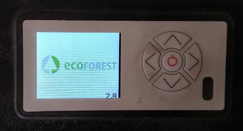

    Mi teclado también está "congelado", solo muestra con el logotipo de Ecoforest (versión 2.8)
    Modelo: MOON VN
    Nº Serie: 004514
    FechaFabricacion: 20/12/2016
    Aunque la desenchufe y la vuelva a enchufar, el wifi "no arranca", por lo que en mi caso no es posible acceder remotamente. Es decir, está completamente congelada.
    Como han dicho en otros hilos que hablan de lo mismo ( -no me deja publicar enlaces completos---> 42555-teclado-bloqueado-ecoforest-moon.html ) , he probado apretando más de 5 segundos los dos pulsadores <- y ->, pero no hace absolutamente nada..
    ¿Alguna sugerencia o alguna ultima prueba antes de llamar al SAT y 'pasar por caja'?

    Ayer dejé desenchufada (de la red electrica) la estufa todo el día, y por la noche volví a enchufarla y ya volvió a funcionar de nuevo. Espero que este ¿truco? le pueda servir a alguien.
    Aprovecho para decir que, aparte de este problema que he tenido con el bloqueo del 'teclado', la estufa siempre me ha dado muchos quebraderos de cabeza. Muchas veces no se enciende el fuego y se pega 20 minutos haciendo nada hasta que se vuelve a apagar. También hace bastante ruido (de los ventiladores), y cuando se nota es si, por ejemplo, la has tenido toda la tarde encendida y la apagas cuando te vas a dormir, dices.. Dios mio que descanso.
