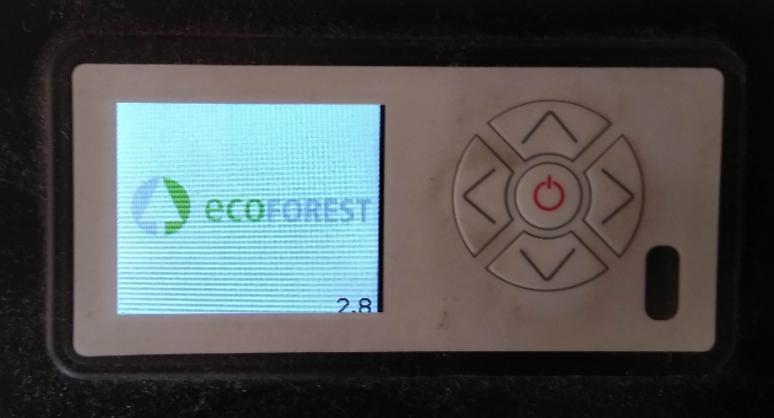

Mi teclado también está "congelado", solo muestra con el logotipo de Ecoforest (versión 2.8)
Archivo adjunto 21520
Modelo: MOON VN
Nº Serie: 004514
FechaFabricacion: 20/12/2016
Aunque la desenchufe y la vuelva a enchufar, el wifi "no arranca", por lo que en mi caso no es posible acceder remotamente. Es decir, está completamente congelada.
Como han dicho en otros hilos que hablan de lo mismo ( -no me deja publicar enlaces completos---> 42555-teclado-bloqueado-ecoforest-moon.html ) , he probado apretando más de 5 segundos los dos pulsadores <- y ->, pero no hace absolutamente nada..
¿Alguna sugerencia o alguna ultima prueba antes de llamar al SAT y 'pasar por caja'?

Ayer dejé desenchufada (de la red electrica) la estufa todo el día, y por la noche volví a enchufarla y ya volvió a funcionar de nuevo. Espero que este ¿truco? le pueda servir a alguien.
