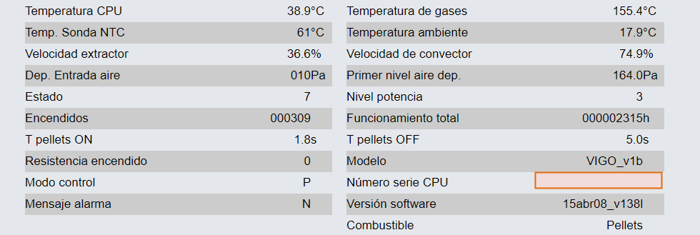

    Aunque en algún otro hilo lo he comentado de pasada no me ha quedado claro. Se que esto depende un poco de cada estufa (Vigo II) y ya he leído la documentación que el SAT tiene con chincheta.
    La cuestión es que he notado que desde que empezó la temporada (de frío se entiende) las pareces y el cristal, donde más se nota, se acumula más hollín. Me gustaría saber si es posible y existen cuales son los sintomas claros de una mala combustión.
    Adjunto una imagen al nivel de potencia 3, la drepresión de entrada de aire suele estar en torno a 10 o 12 según potencia 3 o 4 que es lo máximo que la suelo poner.
    Aunque por supuesto estaré agradecido de cualquier respuesta me gustaría una respuesta oficial del SAT.
    Gracias por adelantado a todos.

    Está según los parámetros de configuración. Tal vez necesite revisar la limpieza del tubo de gases y de la estufa.
    Otras posibles opciones:
    • Pellet húmedo
    • Que esté cogiendo aire por la puerta.
    • Cestillo mal cerrado.
    David (S.A.T. Ecoforest)

    Lo que me comenta del tubo de gases es precisamente lo único que me queda tras hacerle una limpieza general hace un mes.
    - Pellet húmedo. Tendré que comprobarlo ¿alguna idea que no sea a simple vista ?
    - Aire por la puerta lo dudo cierra perfectamente, cuesta abrir el cerrojo y el almohadillado que lleva se ve intacto.
    - Cestillo mal cerrado. Esto no lo entiendo a que se refiere. Como comento en otro mensaje lo limpio con un destornillador plano para
    sacar lo que se queda pegado: agujeros laterales y los de abajo.
