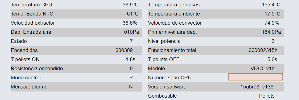

La cuestión es que he notado que desde que empezó la temporada (de frío se entiende) las pareces y el cristal, donde más se nota, se acumula más hollín. Me gustaría saber si es posible y existen cuales son los sintomas claros de una mala combustión.
Adjunto una imagen al nivel de potencia 3, la drepresión de entrada de aire suele estar en torno a 10 o 12 según potencia 3 o 4 que es lo máximo que la suelo poner.

Está según los parámetros de configuración. Tal vez necesite revisar la limpieza del tubo de gases y de la estufa.
Otras posibles opciones:
- Pellet húmedo
- Que esté cogiendo aire por la puerta.
- Cestillo mal cerrado.

Lo que me comenta del tubo de gases es precisamente lo único que me queda tras hacerle una limpieza general hace un mes.
- Pellet húmedo. Tendré que comprobarlo ¿alguna idea que no sea a simple vista ? :)
- Aire por la puerta lo dudo cierra perfectamente, cuesta abrir el cerrojo y el almohadillado que lleva se ve intacto.
- Cestillo mal cerrado. Esto no lo entiendo a que se refiere. Como comento en otro mensaje lo limpio con un destornillador plano para
sacar lo que se queda pegado: agujeros laterales y los de abajo.
