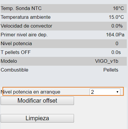

    Predeterminado algun modo de dejar la estufa en automatica cuando hace el arranque?
    buenas,creo que lo que voy a preguntar es algo tonto,pero si fuera posible...seria lo suyo,siempre q enciendo la estufa se enciende un rato en modo automatico y me gusta esa llama grandota y tranquila,luego en nivel 3 o 5 como la tengo puesta normalmente es una llama pobre y calienta mas bien poco,no tiene mucha fuerza de aire

    No se si es obvio pero ¿has probado a subir al nivel 8 o 9? en caso de que la tengas por potencia o subir la temperatura si es por temperatura?
    O también está esto:
    Nombre:  image (1).png
Visitas: 205
Tamaño: 27,2 KB
    aunque como indica es el nivel en el arranque luego volverá al que tengas puesto tu...

    Buenas. ¿Porqué dices lo de automático?, ¿aparece AUTO T en la pantalla?.

    Si aparece auto t en pantalla, y a los minutos se va al nivel 3 q es como lo tengo siempre

    Es un proceso de arranque y de seguridad, no es un modo de trabajo.
    Si quieres ajustar la llama, tienes el menú 1-6b, pero échale un ojo antes a las explicaciones que tiene colgadas David de Ecoforest en este foro.
