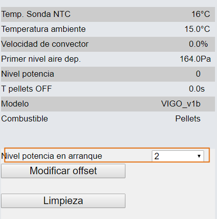

No se si es obvio pero ¿has probado a subir al nivel 8 o 9? en caso de que la tengas por potencia o subir la temperatura si es por temperatura?
O también está esto:
Archivo adjunto 19819
aunque como indica es el nivel en el arranque luego volverá al que tengas puesto tu...

Es un proceso de arranque y de seguridad, no es un modo de trabajo.
Si quieres ajustar la llama, tienes el menú 1-6b, pero échale un ojo antes a las explicaciones que tiene colgadas David de Ecoforest en este foro.
