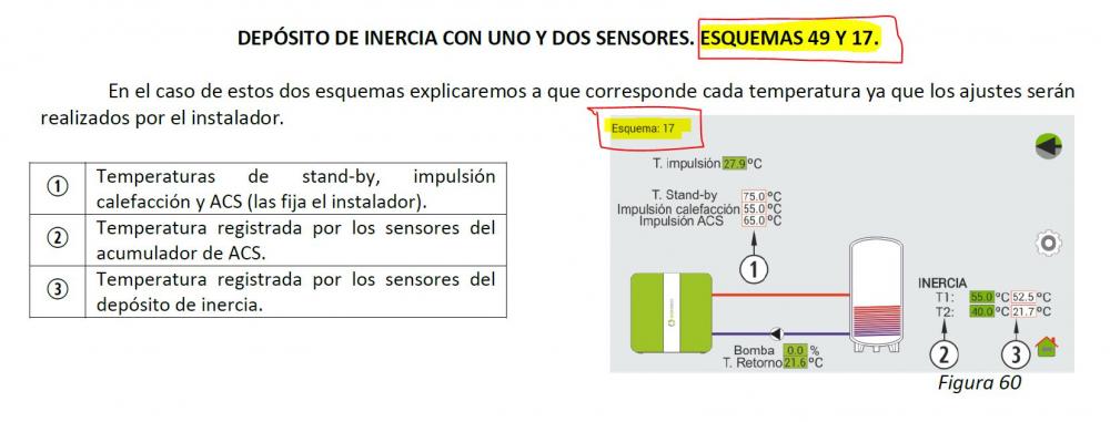

    Predeterminado Re: Ecoforest hidrocooper míni 16 kw problemas
    Cita Iniciado por shok Ver mensaje
    Eu não perguntei a versão de software da maquina por causa da temperatura dos fumos, perguntei por causa de estar a trabalhar com o deposito de inercia.
    La versión de software tampoco indica si está trabajando o no con el depósito de inercia, eso lo indica el esquema hidráulico.
    A versão de software tampouco indica si está a trabalhar co depósito de inercia, eso o indica o esquema hidráulico.

    shok está desconectado Forero Junior
    ene 2014
    portugal
    13
    Cita Iniciado por sat.ecoforest Ver mensaje
    Cumprimentos
Nombre: Captura.jpg
Visitas: 179
Tamaño: 50,8 KB
    Como debes saber, uma hidrocooper mini so está apta a trabalhar com deposito de inercia se tiver a versão 5.5b2, como proprietário de uma que não tinha essa versão se software tive varios problemas.
    Quando mudei a centralina para a 5.5b2 mudou bastante o comportamento da maquina, velocidade do ventilador, depressão e até rendimento da mesma. daí a pergunta qual a versão, pois a versão 5.5b2 está mais optimizada.
