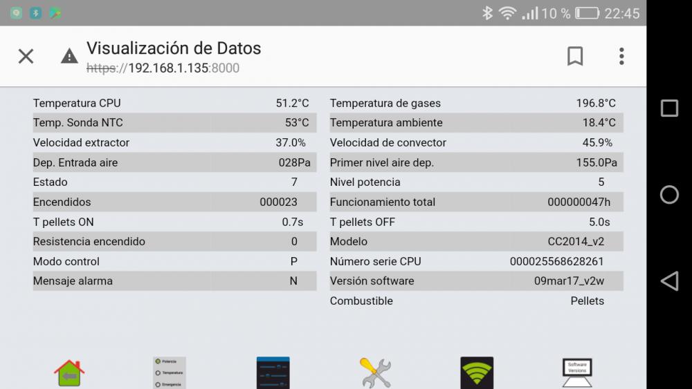

    Ya me han puesto otra rejilla abajo a la izquierda en el lateral de la NTC y agrandaron el encastre por ese lado, ahora la NTC está dentro de su régimen, el tema es que si antes no calentaba lo suficiente bien (El canalizado si), ahora es irrisorio el caudal de aire y la temperatura que echa por el frontal. Además existe una inestabilidad de la llama permanente (que antes no ocurría). Da igual que lo ponga en niveles superiores porque la llama se baja como si le faltara pellets (y si tiene).Y es que por lo que veo la máquina baja el suministro de Pellets y no sé por qué , ahora todas los parámetros son normales (NTC y CPU). Los convectores no pasan del 50%. si decir que ahora la CPU coge más temperatura que antes cuando la NTC se ponía a 100ºC y los convectores al 99. La diferencia de potencia entre el convector trasero (canalizado) y frontales es muy grande. En las especificaciones de la maquina no viene nada al respecto.
    Me experiencia con la Córdoba Canalizable modelo de diciembre-2017 es penosa,por ahora es un fraude de máquina y encima ya me tuvieron que cambiar el display porque venia mal de fábrica y encima la pared llena de rejillas.
    Acompaño foto.

    choles88 está desconectado Forero Junior
    dic 2018
    salamanca
    8
    Predeterminado Re: Ecoforest Insertables
    Cita Iniciado por Rfm Ver mensaje
    Acompaño foto.
Nombre: Screenshot_2018-01-23-22-45-46.jpg
Visitas: 655
Tamaño: 56,8 KB
    Buenas,
    Que pasó al final? Lo pudiste arreglar? Era un fallo de configuración?
    Estoy interesaso en ese modelo y en canalizar una estancia arriba.
