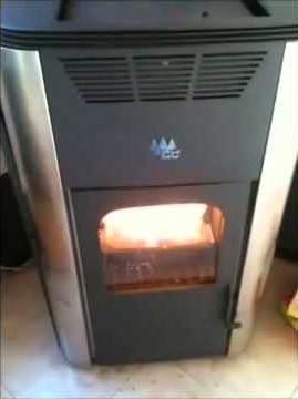

    Hola, buenas,
    Soy totalmente nuevo en el foro, vaya acabo de registrarme, me ha llevado a escribir aquí por lo que a casi todos, dudas, mas dudas, y simplemente dudas....
    Acabo de instalar una Hidrocopper de 24KW, y no consigo que me eleve la temperatura del agua a mas de 60 en nivel 9, y el menu 2.3 me da niveles de 09, 10, 11. por lo que en teoria para esta caldera es lo perfecto. y tendrá unos 90 elementos por lo que la caldera debería ir bíen.
    Bueno aparte de esto.
    La estufa/caldera la tengo en el bajo, por lo cual me interesa que esta sea controlada por la temperatura del agua y no por la sonda de ambiente, que el salón está bastante lejos y no llega el cable, y lo que me interesa por ahora es controlar que los radiadores estan a una temperatura estable. porque también la idea es coger y poner un déposito de inercia de 500 litros con doble serpentin al lado de la caldera, y que sea este el que controle la temperatura ambiente y acs.
    Es decir la estufa y las placas solares (aun no instaladas) se encargarian de que ese déposito este caliente durante determinadas horas y el désposito en distribuir esa energía acomulada por las habitaciones según disposición y demanda.
    estas son mis cuestiones:
    - Como se programa para que la estufa entre en nivel mínimo según la temperatura del agua?.
    - Podría alguien de Ecoforest, ponerse en contacto mio, para ver si esta bien configurada la estufa, porque he visto que otros compañeros del foro consiguen la temperatura que yo consigo en un nivel 9, a nivel 7 incluso a 5.
    - Que es lo que tengo que hacer para cambiarla a hueso de aceituna?
    Bueno espero no tener muchos lauleres en la cabeza... jajajaja y a ver si alguien puede ir comentandome algo y resolverme dudas....

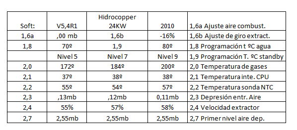

    Enconces que hago quitar la sonda de temp ambiente, para que le haga caso a la temp del agua, y entre en modulación cuando alcance esa temp?
    He adjuntado una imagen en la que se ven los datos de la caldera estando más de una hora funcionando a nivel 9, despues he ido bajando a nivel 7 y 5 en un intervalo de unos 10 min.

    Creo que esa máquina puede dar más. A nivel 9 debería alcanzar 220 o 250ºC, depende la versión. Vuelve a verificar los valores tras 1 hora y a mayores anota el valor E del último menú, al final del menú 2 (éste es el valor que modifica la electrónica según tª gases para compensar el PCI alto o bajo del combustible).

    Parámetro E 2.0.....me parece que está mal....
