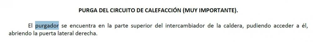

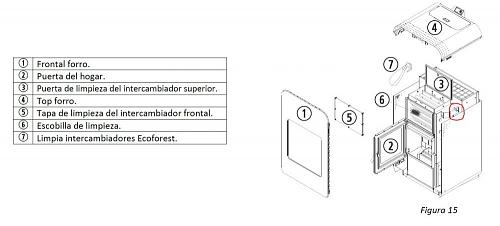

    Alguien sabe como se purga la esta caldera

    Tienes que abrir la puerta lateral derecha (mirando de frente). En la parte superior, tapado por el chasis de la estufa está el purgador. Verás que hay un pequeño orificio en el chasis para poder meter un destorillador o llave para abrir/cerrar.

    Buenas tardes flhass, tal y como jaimepo es en esa zona. Viene indicado en el manual (dejo captura)

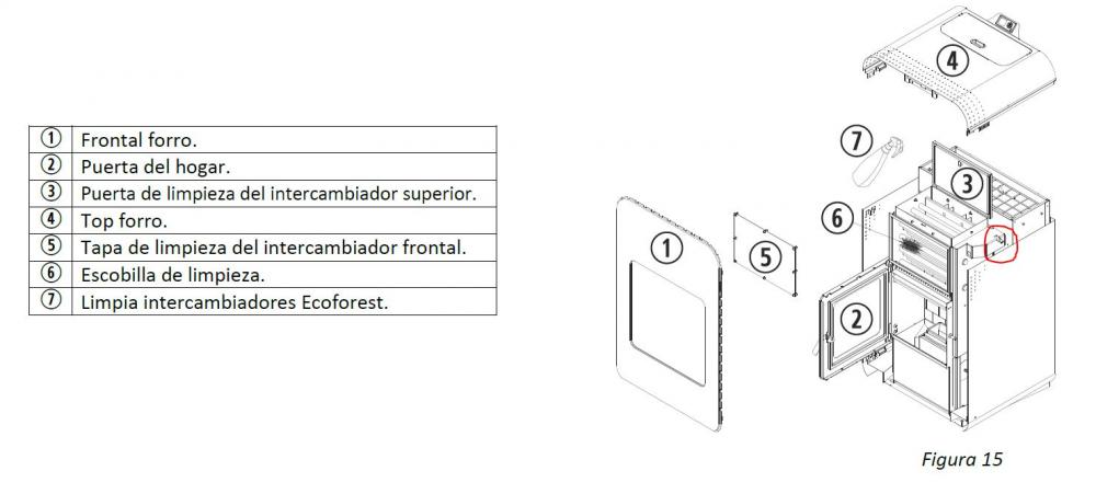

    Puede localizarlo en:

    ok gracias ya lo encotre
