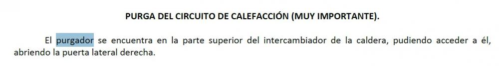

Alguien sabe como se purga la esta caldera
Me acabo de registrar y este es mi primer mensaje así que aprovecho para saludar al foro :)
Yo tengo la hidrocopper 16 pero me imagino que es igual.
Tienes que abrir la puerta lateral derecha (mirando de frente). En la parte superior, tapado por el chasis de la estufa está el purgador. Verás que hay un pequeño orificio en el chasis para poder meter un destorillador o llave para abrir/cerrar.
Buenas tardes flhass, tal y como jaimepo es en esa zona. Viene indicado en el manual (dejo captura)
Archivo adjunto 19069

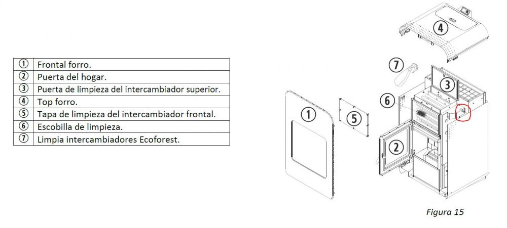

Puede localizarlo en:
Archivo adjunto 19070
ok gracias ya lo encotre
