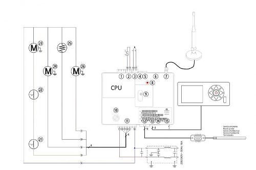

    Ok, pero en el pdf aparece como punto "6":

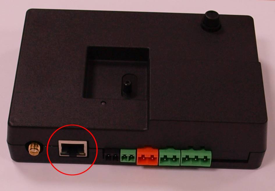

    Predeterminado Re: Conectar VIGO II router wifi particular
    Buenos días.
    Cuantos botones tiene el teclado de su estufa, ¿4 (menú, On/Off, <,>) o 5 (en forma de círculo y On/off en el centro)?
    Cita Iniciado por jeopardize Ver mensaje
    El número 6 marcado en el círculo rojo (esta es una CPU del 2016, la actual)

    Buenos días LAGALEX, el teclado NO lleva ninguna conexión.... es en la CPU en el interior de la estufa. En ningún momento se habló de teclado. Lo tiene documentado en el manual de instrucciones.
    Si mira la foto que he puesto ya se aprecia que no es un teclado, si se fija en el esquema eléctrico del manual que puso jeopardize se indica la CPU.
    Ruego se ponga en contacto con un distribuidor ya que es una zona sensible, o como mínimo desenchufe el aparato de la toma de corriente.
