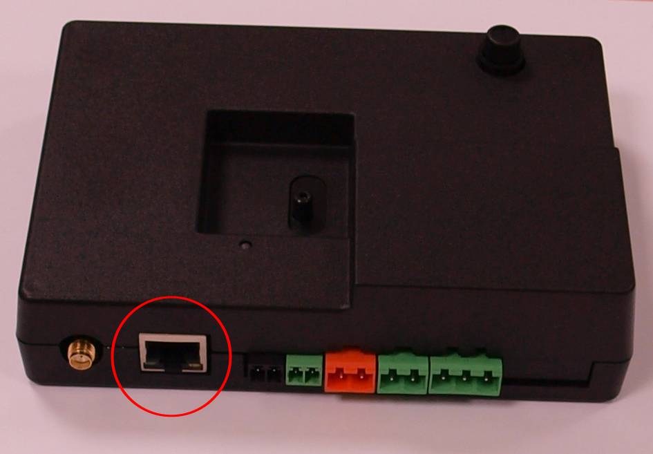

un cable de ethernet normal ,las estufa no tiene clavija de esa,asegurese mi modelo es bioplus 7

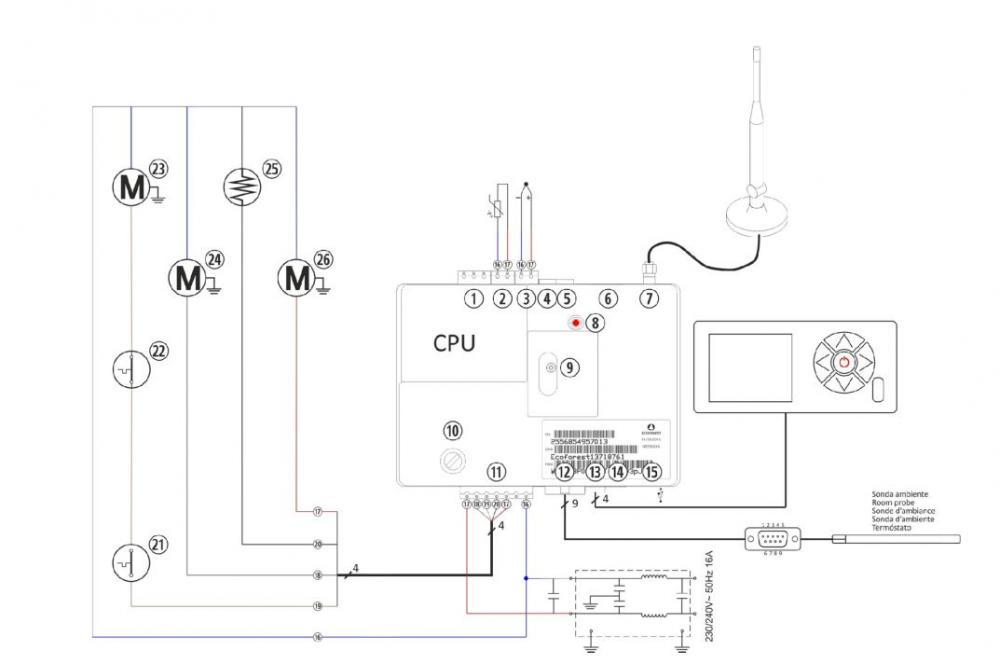

Ok, pero en el pdf aparece como punto "6":
Archivo adjunto 19202
esa clavija para internet en mi estufa no esta

Buenos días LAGALEX, el teclado NO lleva ninguna conexión.... es en la CPU en el interior de la estufa. En ningún momento se habló de teclado. Lo tiene documentado en el manual de instrucciones.
Si mira la foto que he puesto ya se aprecia que no es un teclado, si se fija en el esquema eléctrico del manual que puso jeopardize se indica la CPU.
