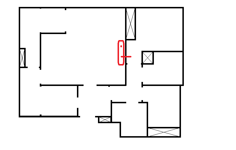

  7. #32
    cabezanet está desconectado Forero
    nov 2012
    Huelva
    107
    Predeterminado Re: Venecia Bambú instalada y funcionando. Dudas...
    Estimado usuarioecoforest,
    Te detallo:
    La superficie construida de mi piso es de 86m2, habitable según escritura 70m2. Esta colocada en el salón, el calor y una salida de aire irradian el propio salón, una terraza-lavadero-zona de juegos, cocina y entrada a la casa. La otra canalización da directamente a la habitación de matrimonio, ésta está encargada de calentar también la habitación de la peque, otra habitación más, el pasillo que las comunica y el baño.
    Como una imagen explica mejor:
    En mi caso y dependiendo la hora de encendido, puedo alcanzar la temperatura de 22ºC en el salón, en terraza y cocina ronda los 19-20º, en la terraza hay un gran ventanal, y en habitación 19-21º dependiendo de la distancia a la rejilla. Como decía si la enciendo a las 14 de la tarde sobre las 19 tengo los 22º teniéndola a nivel 5, y de ahí en adelante se pone a nivel mínimo y alterna cada cierto tiempo.
    Mi casa esta mal aislada, me gusta hacer siempre este calculo, cuando apago la estufa tengo en la habitación 20º, esto suele ser sobre las 0:00 de la noche mas o menos, cuando me levanto por la mañana las 6:15 mas o menos tengo unos 18º, en el salón tengo al apagar 22º y cuando salgo de casa sobre las 6:50 unos 17'5º. Hazte una idea del aislamiento, la pared del salón y la habitación canalizada dan al norte, junto con parte del ventanal. Soy el ultimo piso y mi tejado es de uralita, con bovedillas cerámicas y aislante porexpan.
    El domingo pasado llegamos del pueblo y la casa estaba a 12º, curiosamente en el exterior había 12'5º.
    Espero haberte ayudado un poco, si tienes mas dudas ya sabes!
