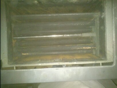

    Buenas tardes trone-es
    Si, existe un limpia intercambiadores que comercializamos. Hable con el distribuidor que le vendió la caldera y pregúntele por él. Es un producto específico que no ataca químicamente al material del intercambiador.
    Dicho esto comentarle que sólo será necesaria la aplicación de dicho producto si tienen atascados los rastrillos de limpieza.
    De todas formas debe proceder a limpiar toda la ceniza suelta del intercambiador ya que si aplica el líquido sin haber limpiado la ceniza se le formará una pasta.

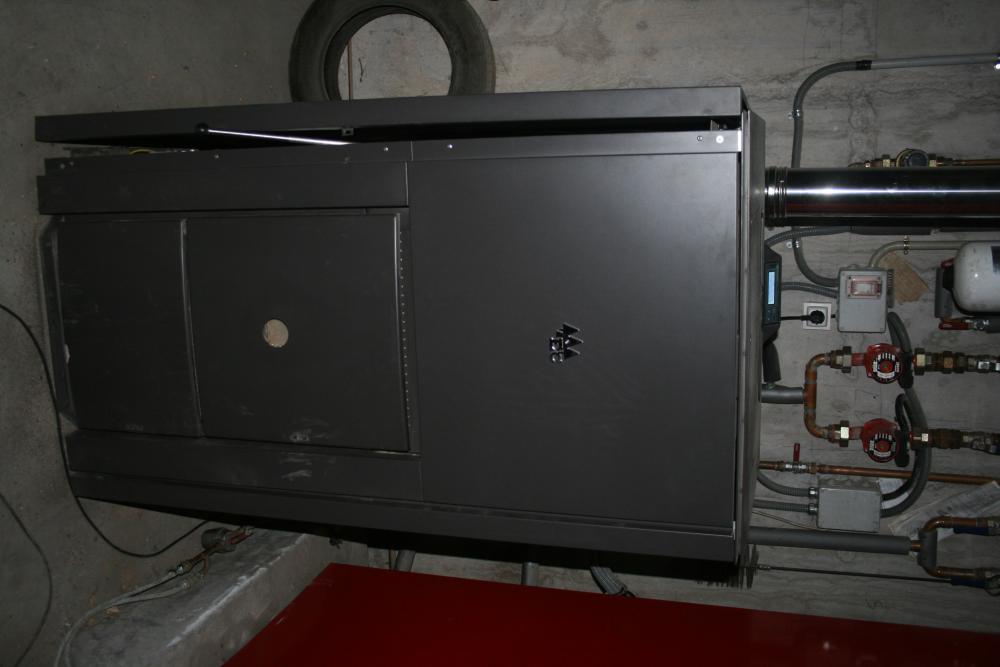

    bueno, pues esta es la mía: Cantina super 29 kw, aúnque en la pegatina trasera pone Hidrocooper Super 29 kw.

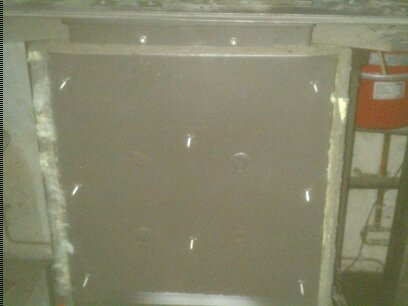

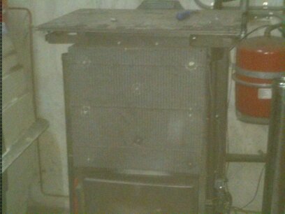

    Aqui al desmontar la parte frontal sin quitar la placa de fibra:
    Nombre:  1381614816026.jpg
Visitas: 383
Tamaño: 18,7 KB
    Y aquí sin la placa de fibra, no es posible desmontar la cámara de combustión

    y aquí otra de los intercambiadores vista desde arriba:

    Si hiciera falta algo más me lo comunicais, repito, perdón por la calidad y encima la primera foto sale torcida jajaja.

    Predeterminado Re: Problema limpieza CANTINA SUPER
    Buenos días
    trone-es tiene un modelo anterior a Horchano.
    Para el que se quiera evitar el trabajo que pasó trone-es:
    • Si la palanca de limpieza de rastrillos está unida por un tirador tiene la misma serie de caldera que horchano.
    • Si la puerta del hogar es entera, es decir, unida la del hogar con la del cajón cenicero es la misma serie que la de horchano.
    • La mas fácil.....si NO tiene 4 tornillos tal y como indiqué tienen la misma serie que trone-es.
    David (S.A.T. Ecoforest)

    Pues menuda faena trone-es... además que para limpiar eso va a ser largo y costoso al no tener acceso frontal. Seguro estoy que David te da alguna posibilidad viable para que puedas mantener en condiciones los tubos.
