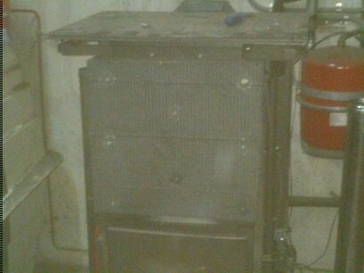

bueno, pues esta es la mía: Cantina super 29 kw, aúnque en la pegatina trasera pone Hidrocooper Super 29 kw.
Archivo adjunto 8400

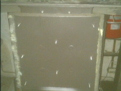

Y esto es con lo que me encotré al desmontar. Perdonar por la calidad, está hecha con el movil.
Aqui al desmontar la parte frontal sin quitar la placa de fibra:
Archivo adjunto 8401
Y aquí sin la placa de fibra, no es posible desmontar la cámara de combustión

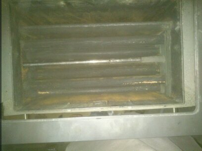

y aquí otra de los intercambiadores vista desde arriba:
Archivo adjunto 8403

Re: Problema limpieza CANTINA SUPER
Buenos días
trone-es tiene un modelo anterior a Horchano.
Para el que se quiera evitar el trabajo que pasó trone-es:
- Si la palanca de limpieza de rastrillos está unida por un tirador tiene la misma serie de caldera que horchano.
- Si la puerta del hogar es entera, es decir, unida la del hogar con la del cajón cenicero es la misma serie que la de horchano.
- La mas fácil.....si NO tiene 4 tornillos tal y como indiqué tienen la misma serie que trone-es.
