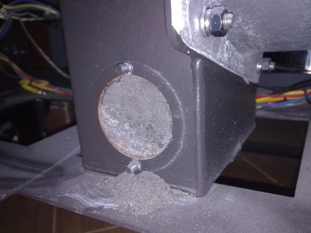

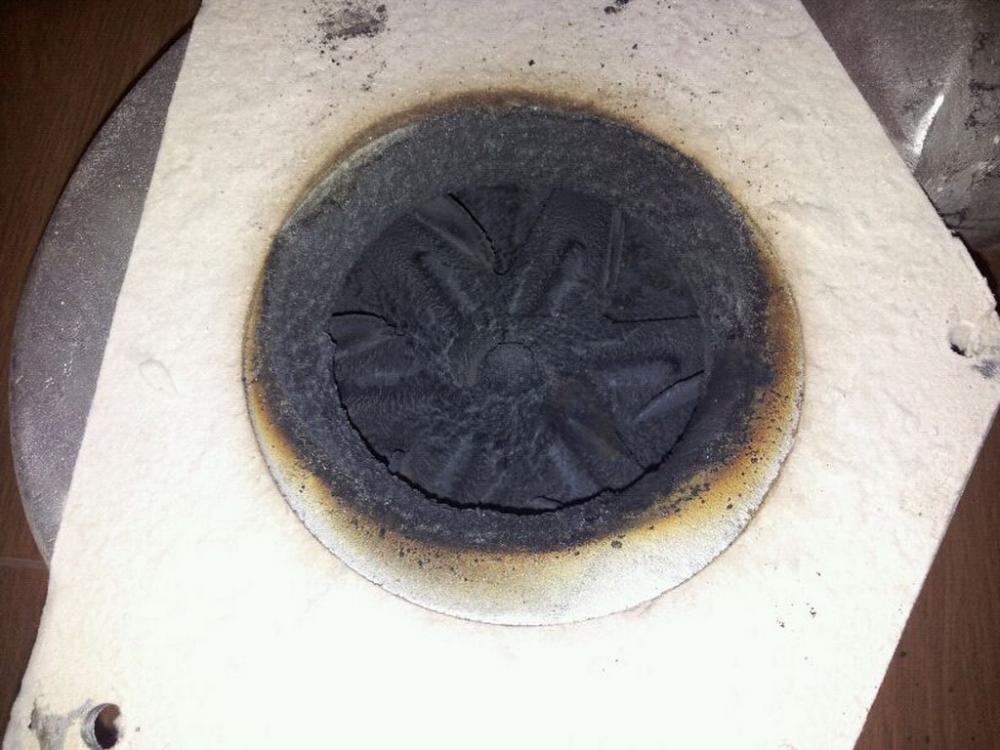

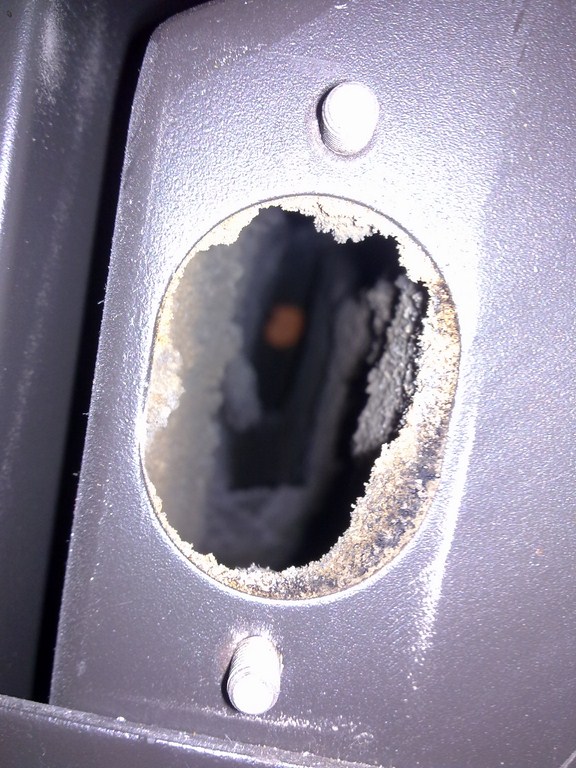

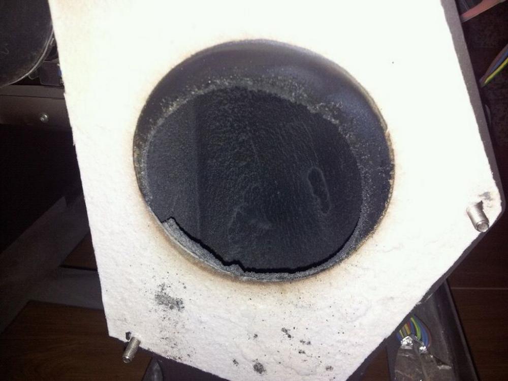

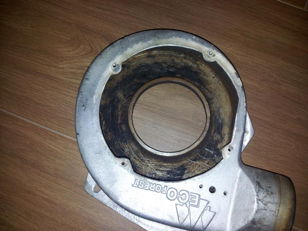

    Pûes vamos a empezar a darle un poco de vida a este hilo. Voy a comenzar por el proceso de limpieza de fin de temporada que le hice al cuerpo interior de la estufa y al extractor Comenzamos con éste último:
    Aquí tenemos el extractor del modelo Suez Insert S.

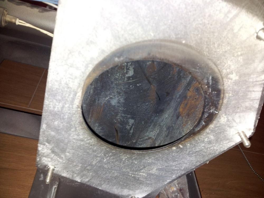

    Interiormente se observa sucio pero para nada obstruido.

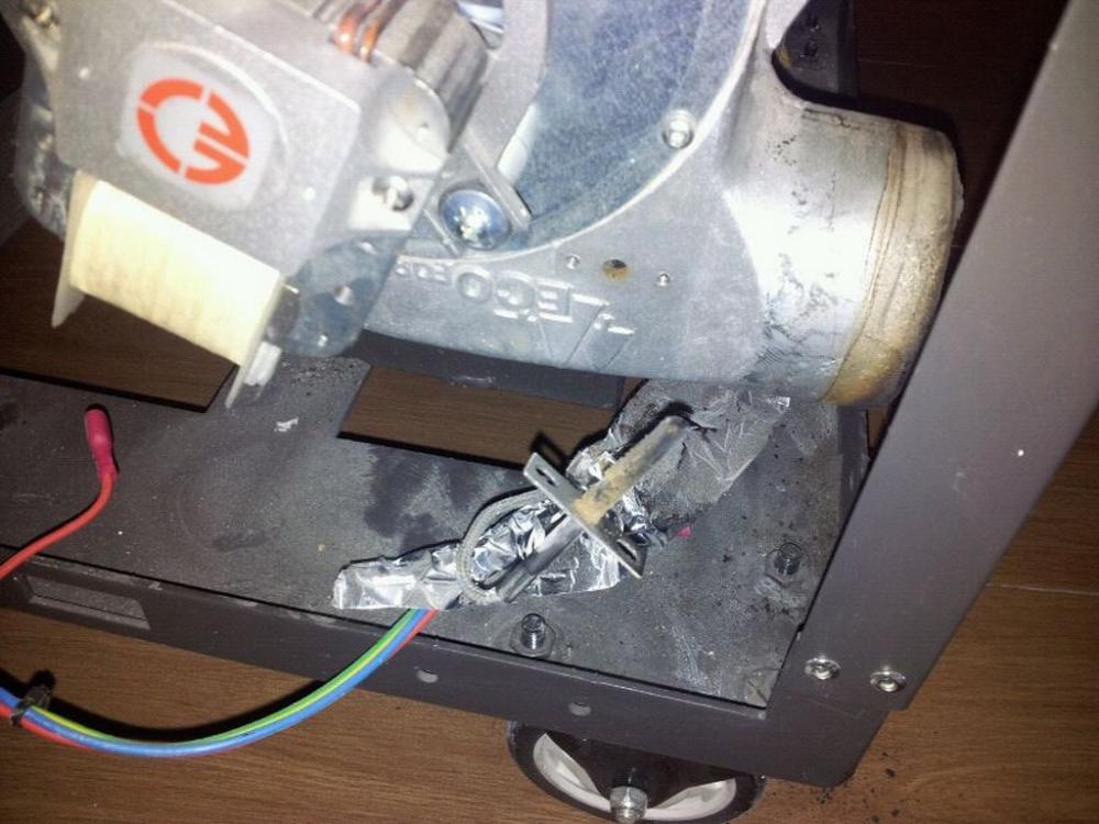

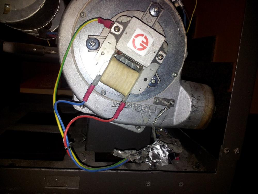

    Quitamos la sonda de temperatura de gases y el cableado eléctrico.

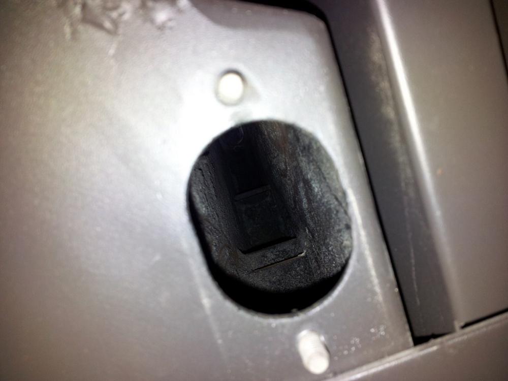

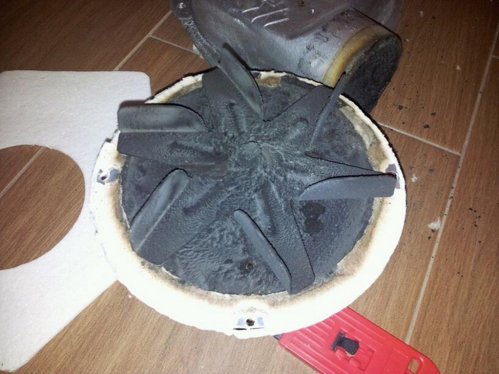

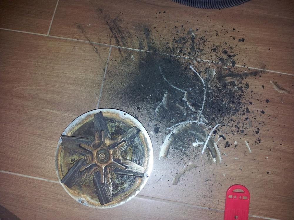

    Desmontamos el cuerpo del extractor.

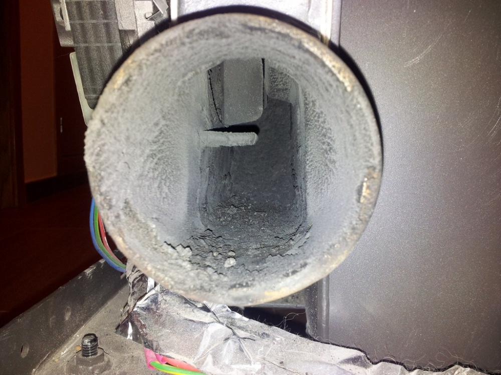

    Se puede observar la suciedad pegada a los alabes de la turbina.

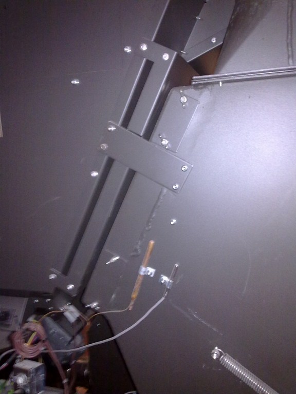

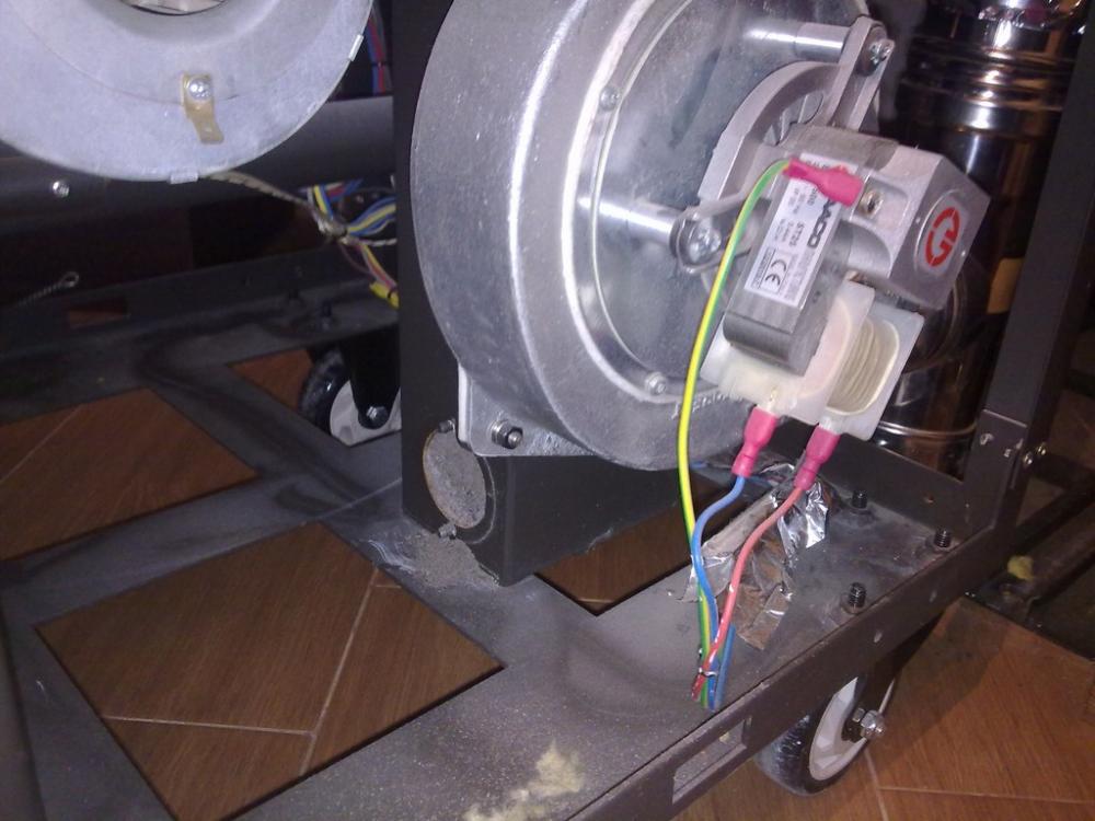

    La parte interna de la estufa también necesita un repaso.

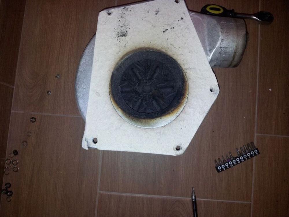

    Retiramos del cuerpo del extractor el motor.
    Empezamos a limpiar con el cepillo de cerdas metálicas. También me ayudé de una cuchilla.

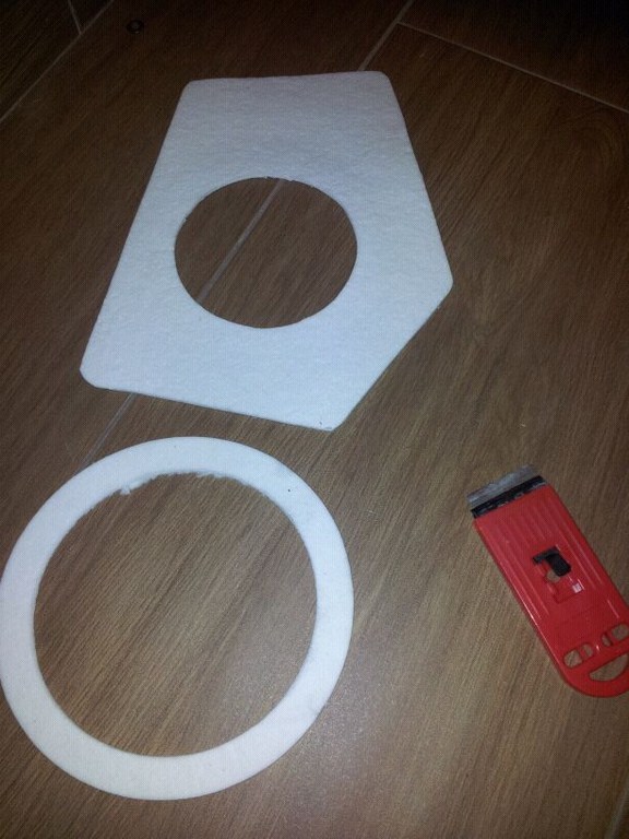

    Montamos a la inversa con juntas nuevas cuyas referencias encontraremos en el manual de instrucciones.

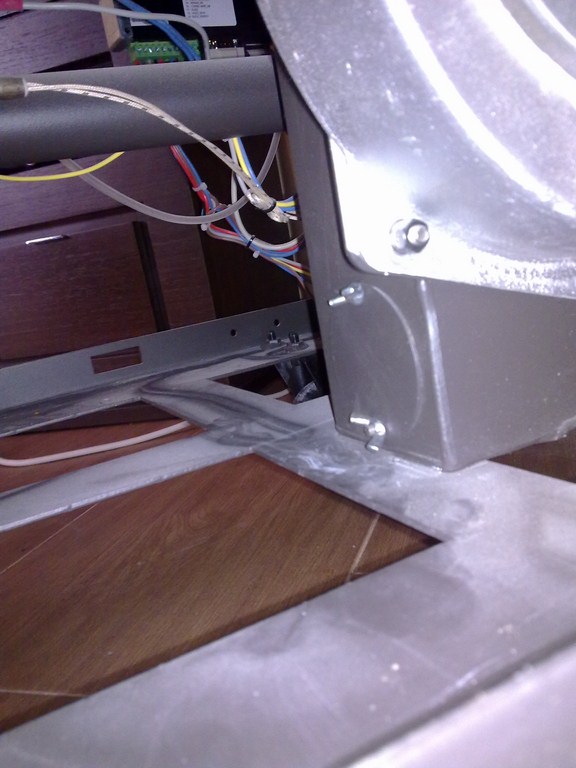

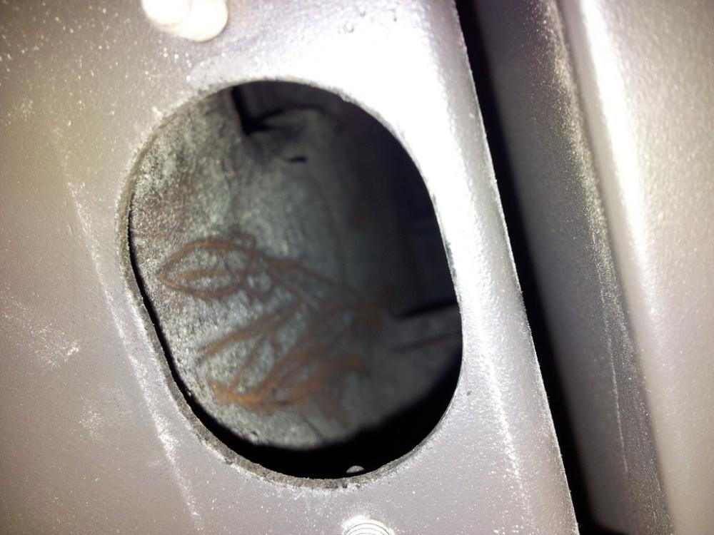

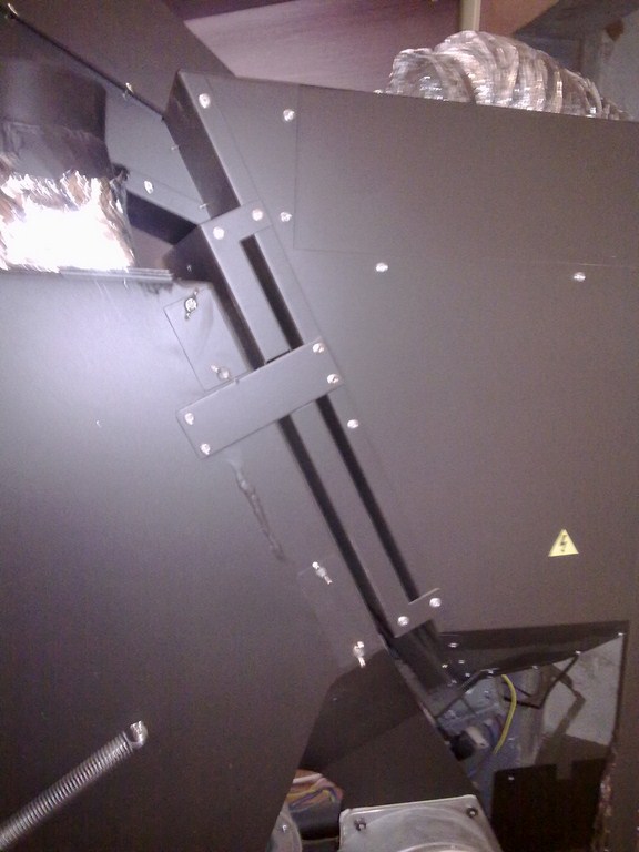

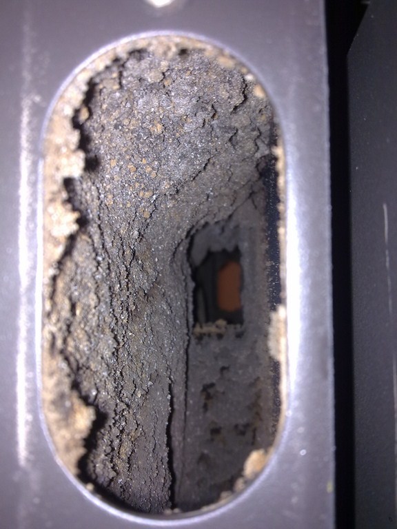

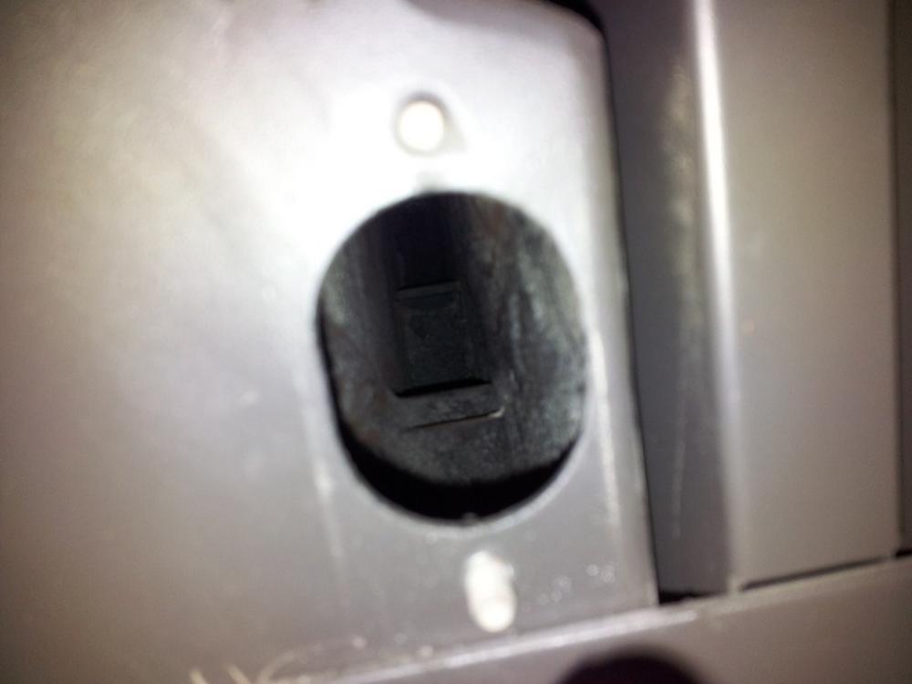

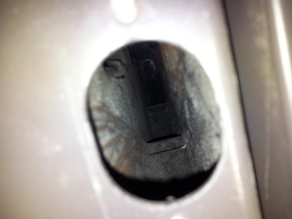

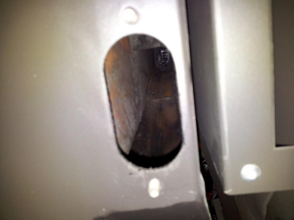

    Seguimos con el cuerpo interior de la estufa:
    Vista general de las trampillas laterales ccerradas con 2 palometas cada una.
    Trampilla inferior cerrada. Hacia esa zona caerá todo lo que se desprenda desde arriba.

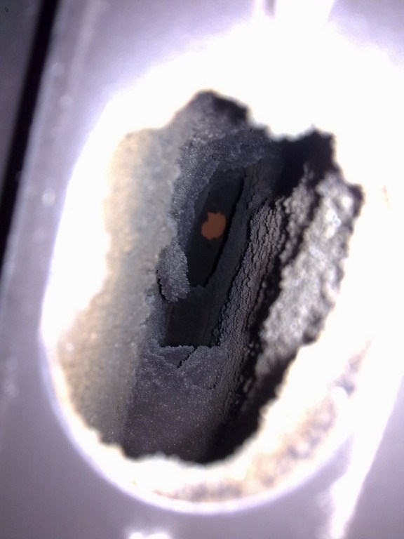

    Abrimos las trampillas laterales y esto es lo que nos encontramos.
    Metemos caña con el cepillo que suministra Ecoforest con la estufa.

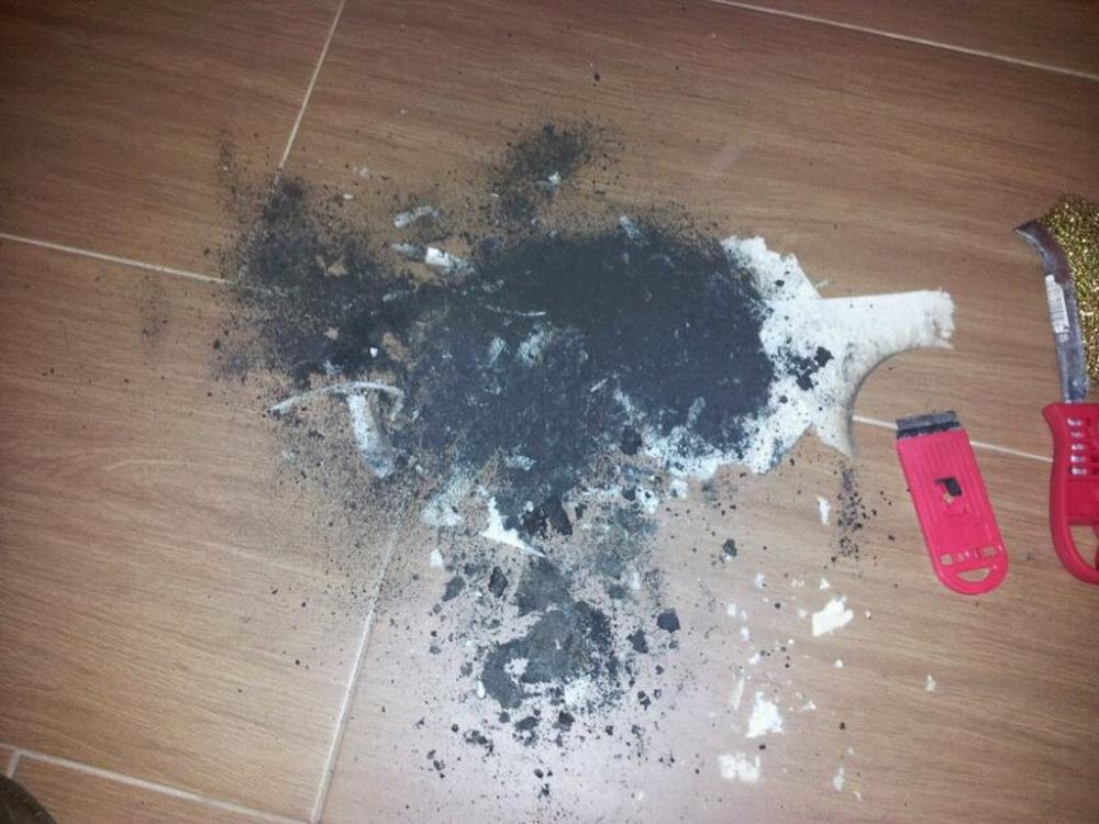

    Como he dicho antes la suciedad va cayendo a la parte inferior.
    Aspiramos hasta sacar la máxima suciedad posible y cerramos las trampillas con firmeza. Me gusta mientras que metro el cepillo por una trampilla tener la aspiradora succionando por otra, así no se sale apenas suciedad al exterior.

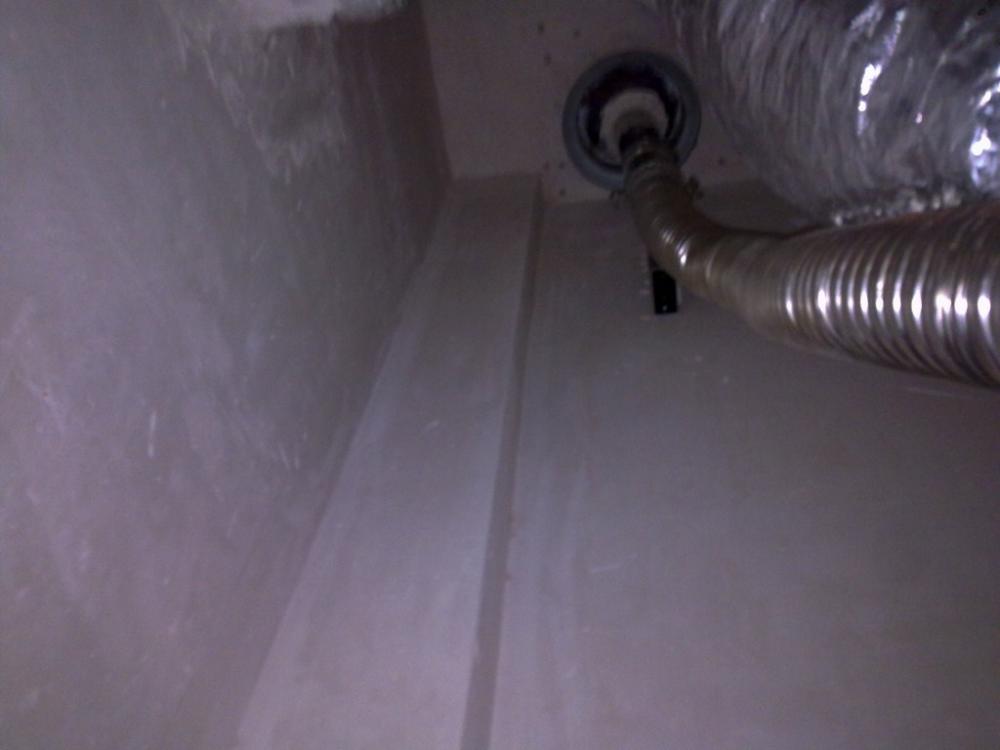

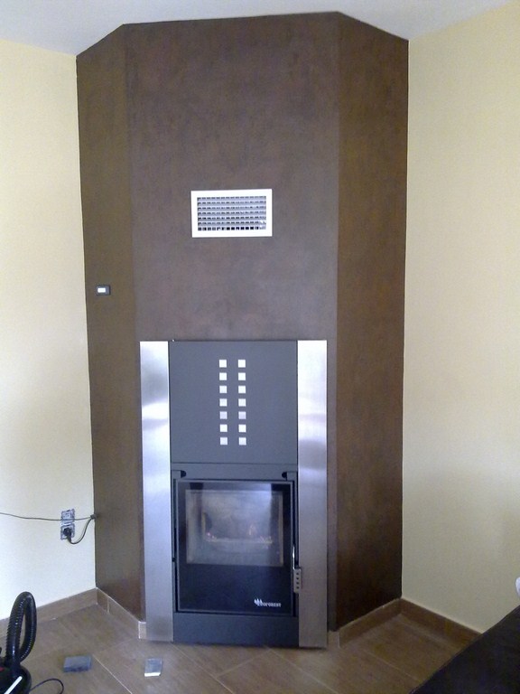

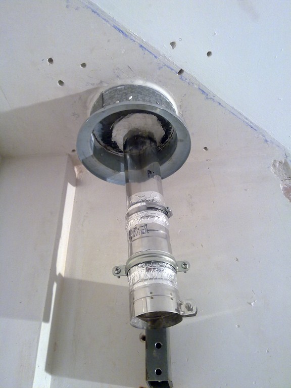

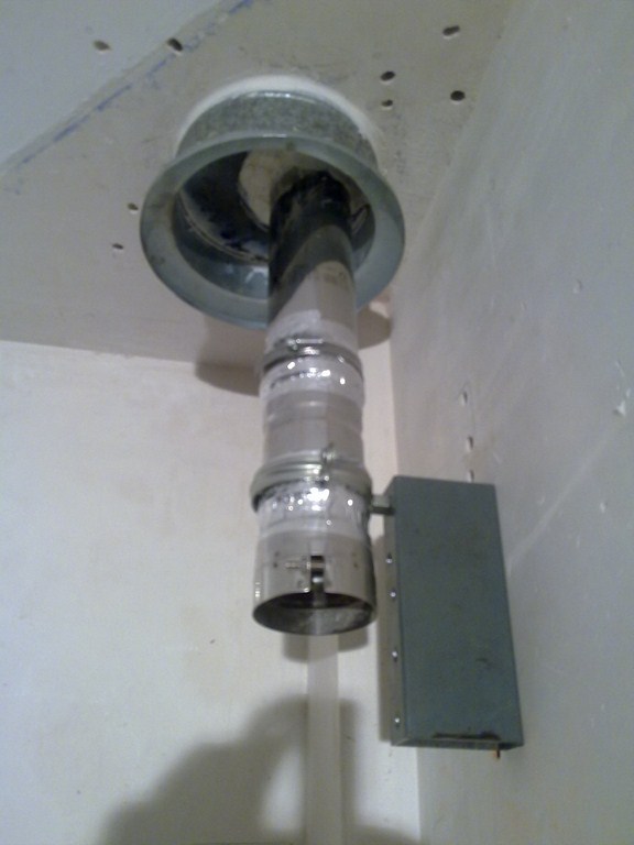

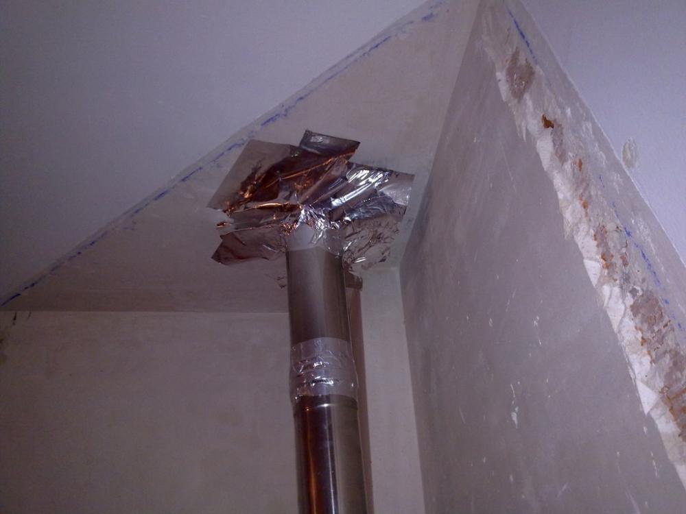

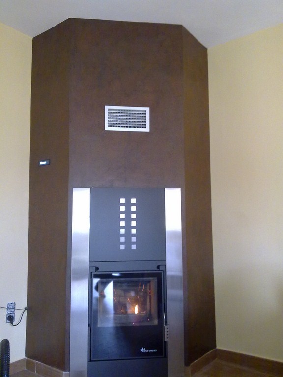

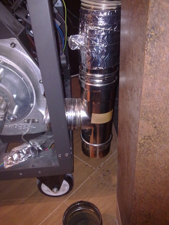

    Ahora mostraré cómo tengo instalada la salida de humos.
    Detalle de reducción artesanal de salida de humos de 150mm a 80mm de chimenea de leña que tenía donde ahora está mi Ecoforest. Se realiza una fijación a la pared sobre la que se montan 3 metros de tubo de 80mm que van insertados en la instalación anterior. Sellado con masilla ignífuga (1000º, soporta llama directa). Es complétamente desmontable.
    El Rincón de los Usuarios de la Ecoforest Suez-detalle-reduccion-fijacion.jpg
    De ahí a la estufa van 2,5m de tubo flexible de acero (no aluminio) y la T obligatoria.
    La T con la tapa de registro retirada.
    Dentro de su revestimiento y arrancando.
    Última edición por Firehawk; 30/01/2013 a las 15:15

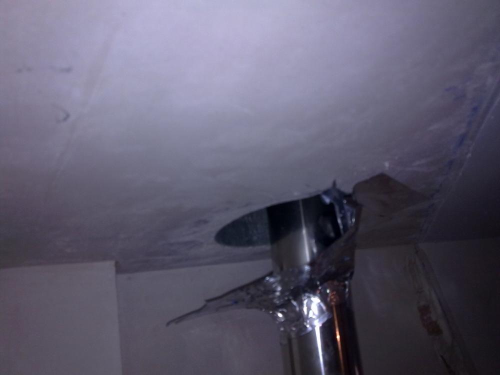

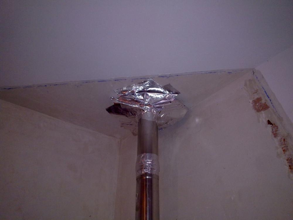

    Predeterminado Re: El Rincón de los Usuarios de la Ecoforest Suez
    Muchas gracias. Mis "conclusiones" son fruto de la observación tras una lectura detallada del manual. Como ya he comentado antes varias veces todo ello aderezado con su inestimable ayuda de la que ahora todos disfrutamos aquí. Sin su ayuda seguramente hubiera tenido que llamar a otro instalador con el sobrecoste que eso supone o reclamar y reclamar cosa que no llevo para nada bien, soy de los que pagan por no discutir. El problema es que si no terminaba la estufa no podía terminar el salón y tenía detrás a mi mujer. La pobre estaba desesperada y con razón.
    Concretamente la instalación de mi Suez se hizo en base a lo descrito en el manual donde tomé como ejemplo el montaje para chimenea francesa que viene perfectamente descrito con texto y diagramas. El manual da muchas claves, a poco que se desarrolle el famoso ajuste fino del punto 1.6 quedará estupendo, ya lo hablamos como recordará. Fue el manual el que me dio las claves para determinar que la instalación inicial no era correcta y reclamar al instalador, al cual le tengo que agradecer que me despertara el espíritu emprendedor, qué remedio quedó...
    Compruebe si no es para agudizar el espíritu lo siguiente: tomemos como ejemplo la reducción de 150 a 80 mm.
    Reducción del instalador:
    Al día siguiente:
    Mi reducción tras reclamar y solicitar los materiales que ya me buscaba yo la vida:
    Los agujeros que se ven son del tiroteo posterior por motivos evidentes...no, en serio, quería en un principio hacer la reducción con una chapa pero el forjado y mi taladro son de generaciones diferentes.
    Creo que hablamos ya de la seguridad de mi casa, de mi familia, de mi propia seguridad...como para no agudizar el ingenio. El problema es que soy incapaz de discutir con nadie. Me callo y me busco la vida. Siempre hay alguien que ayuda, ¿eh David?.
    Última edición por Firehawk; 31/01/2013 a las 13:53

    ¿Se puede hacer dicha instalación?....cito el manual de instrucciones:
    Es aconsejable limpiar la salida de gases cada semestre o después de 500 Kg. de combustible. Para prevenir
    la posibilidad de un funcionamiento defectuoso, es imprescindible instalar la salida de gases en vertical empleando
    una “T” y un tubo en vertical con una longitud igual o superior a 2 metros, nunca en horizontal. (Ver punto 4).
    La longitud máxima de tubería en horizontal es de 1 metro, ya que a mayor longitud corremos el riesgo de
    acumulación de cenizas, condensaciones o corrosiones en dicha zona.
    Somos conscientes que se hacen dichas instalaciones aunque Ecoforest lo desaconseja....os traslado la conversación que se repite hasta la saciedad todos los años.
    Pregunta: ¿funcionaría?
    Respuesta:Si
    Pregunta: ¿Lo podemos hacer?
    Respuesta: Lo puede hacer, pero nosotros lo desaconsejamos.
    Pregunta: ¿Y si lo hago que podría ocurrir?
    Respuesta: Lo que dice el manual, exceso de suciedad en el tubo, condensaciones que conducirían al deterioro del tubo de salida de gases y si la estufa no da el rendimiento o de deteriora el cestillo u otras piezas no estaríamos obligados a cubrirlo por garantía.
