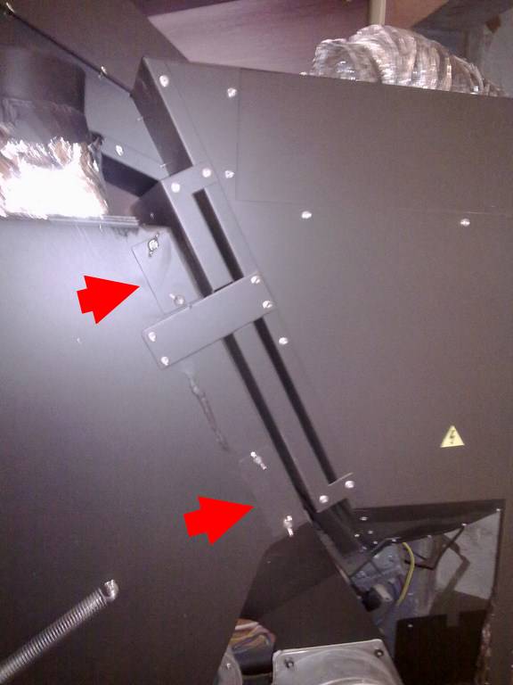

    Buenos días necesito que me resolvais una duda, una tía tiene una suez en casa canalizada desde el año pasado y hasta esta semana la estufa funciona estupendamente y tiene la casa que es una maravilla, el problema vino esta semana cuando me llama diciendo que se le apaga la estufa por temperatura de gases muy elevada, es decir, si la sube al 7 o al 9 la temperatura de gases aumenta a 258º en un momento y termina apagándose...yo no entiendo mucho así que me gustaría que me dieseis alguna idea de porqué puede pasar esto, aunque el técnico va a venir a mirarla quiero saber un poco el motivo. Gracias de antemano
  6. #31
    dic 2012
    Calentito cerca de Cádiz
    409
    Predeterminado Re: El Rincón de los Usuarios de la Ecoforest Suez
    Puede que le haga falta una buena limpieza. Al alcanzar una temperatura determinada en la salida de gases la estufa debe de ir modulando ella solita el nivel de combustible, depresion, etc., hasta alcanzar una temperatura de gases acorde con el nivel que se este usando. comprueba que la maquina esté en modo 1.
    Tambien puede estar fallando la sonda de la temperatura de los gases y no haga una lectura adecuada.
    Comprueba que nada obstrye la salida de los gases, compruebe limpieza del hogar tanto externa como interiormente, etc. Todo esto mientras viene el tecnico, que si es competente darà rapidamente con el error.

    Gracias por contestar, por falta de limpieza no es ya que hace un mes y medio que se le hizo la limpieza general en toda la estufa, y por lo que he visto al principio de este tema la ilustración de una limpieza de suez insert lo que hicieron fue casi lo mismo. puede que la sonda esté tocada y no indique la temperatura correcta pero imagino que lo haría también al nivel 5 no? porque solo le sube a partir del nivel 7, no obstante, intentaremos verificar por si acaso de nuevo la salida de gases ya que tiene bastante recorrido y quizás pueda tener algo que no hemos visto anteriormente, del resto la estufa funciona como un foguete la casa la mantiene calentita y viene gastando un saco en unas horas aprox. tampoco es que sean personas muy frioleras y con 20º se mantiene al mínimo casi todo el rato. Muchas gracias
    Gracias por contestar, por falta de limpieza no es ya que hace un mes y medio que se le hizo la limpieza general en toda la estufa, y por lo que he visto al principio de este tema la ilustración de una limpieza de suez insert lo que hicieron fue casi lo mismo. puede que la sonda esté tocada y no indique la temperatura correcta pero imagino que lo haría también al nivel 5 no? porque solo le sube a partir del nivel 7, no obstante, intentaremos verificar por si acaso de nuevo la salida de gases ya que tiene bastante recorrido y quizás pueda tener algo que no hemos visto anteriormente, del resto la estufa funciona como un foguete la casa la mantiene calentita y viene gastando un saco en unas 12 horas aprox. tampoco es que sean personas muy frioleras y con 20º se mantiene al mínimo casi todo el rato. Muchas gracias

    Buenos días disculpad la tardanza....seré breve.....
    Es por limpieza, tiene razón usuarioecoforest.
    Preste especial atención a los registros que le señalo en la foto (con permiso de firehawk utilizaré una de las suyas) los registros están en ambos lados, 4 en total, aunque hay versiones sólo con 2.
    Cuando se acumula ceniza en esas partes no se produce correctamente el intercambio de calor, por lo tanto se produce un exceso de temperatura en la salida de gases.
