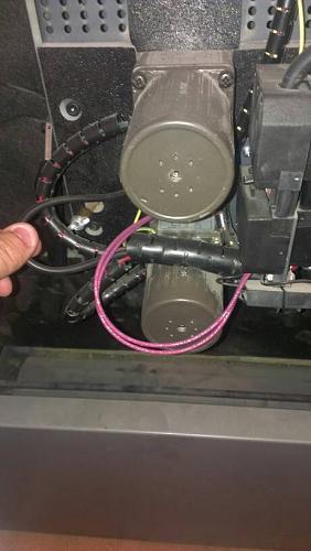

    Voy a tardaren ir a casa oscar haz si quieres una foto del qiemador y te digo donde esta

    Predeterminado Re: Diario de una Domusa Bioclass 15 KW
    Cuando puedas, no tengo prisa. Si no llegas no sufras, el lunes que me lo diga el SAT.
    Gracias de todos modos.

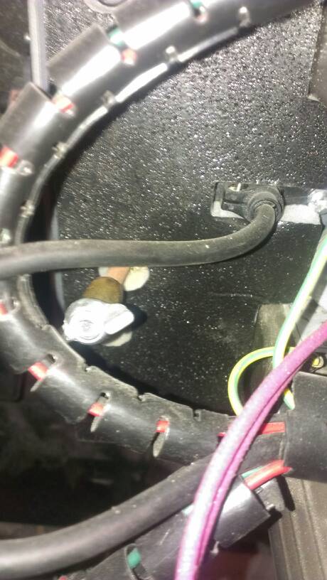

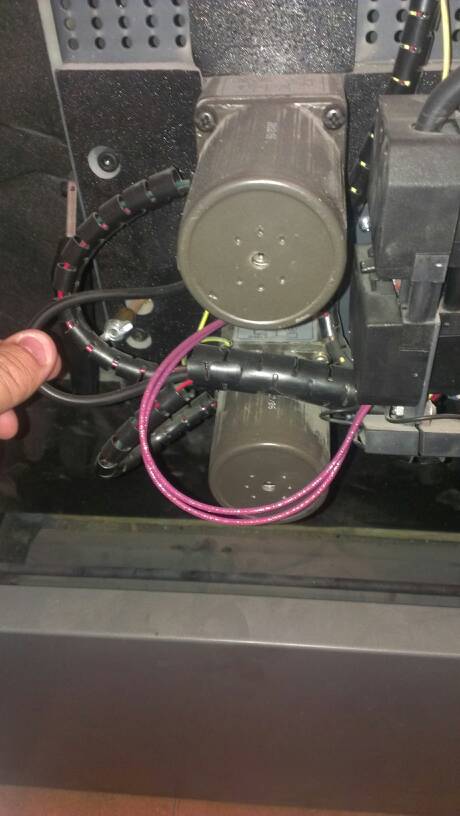

    Ese que tengo cojido es el cable y la segunda foto es lo que se ve de la celula fotoelectrica desde fuera, si tiras del cable sale la celula luego la vuelves a meter en la misma posicion y ya esta es facil
    Se puede hacer con la pastilla pero hay que seguir un procedimiento porque si no la pastilla termina en el cenicero antes de arrancar. Además el humo no tapona la fotocélula porque el fuego en este quemador sale hacia arriba y la fotocélula mira la llama desde un lateral.

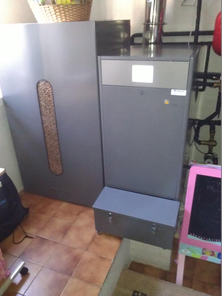

    Buenos días:
    Lo prometido es deuda, aquí la foto del cenicero compresor.
    El lunes me hicieron el mantenimiento Gremisat, SAT oficial. Cambiaron sof a 1,03, algún cambio en la configuración, el famoso tema de hacer mas huecos en el quemador no es así, no son mas huecos si no aumentar los mismos de broca de 4 ó 5 a 6 ó 7 en las dos primeras filas, hacer un hueco debajo de la célula que da el final del carro del cenicero. Una buena limpieza del quemador y los intercambiadores. Comprobar la célula que detecta los lux, por lo visto algunas estaban mal, la mía no y una pieza que detecta la subida de temperatura en el tubo superior de entrada de pellets y corta el suministro de pellets para evitar el retorno del fuego. También he visto que han aumentado el tiempo de sinfín interno para que se quede vacio y evitar también el retorno de llama.
    También ha regulado la válvula de tres vías.
    El técnico me pareció muy buen profesional, y trabajador. No dejo nada sin revisar.
