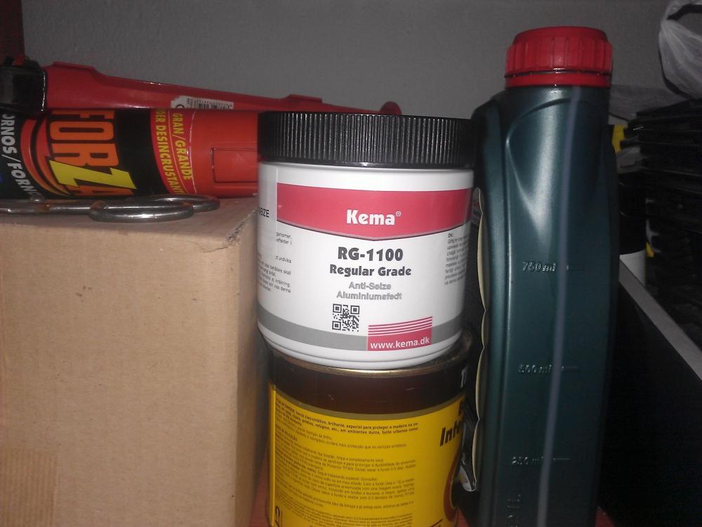

    A los que tengais la caldera en Madrid, he comprado un bote de 500 grs de grasa para el sifin. El precio de las jeringuillas es caro de cojones. Si alguien quiere la mitad, 250 grs, que mande privado, serian 80€. Me ha costado 160€ con IVA tengo la factura.
    500 grs para mi solo es una burrada por mucho que me dure la caldera, pero es mas barato que comprar las jeringuillas.

    Hola Oscar,
    aparece en el bote las carcterístias que tiene que cumplir, marca o tipo que nos ayude a encontrar algo que no nos arruine el ahorro que conseguimos con el pellets....

    Buenas:
    Esta noche te lo miro. Yo con el bote para mi solo tengo para mil vidas. Eso si va como un tiro, no se oye el mas mínimo chirridito.

    Predeterminado Re: Diario de una Domusa Bioclass 15 KW
    Buenos dias:
    Lo prometido es deuda. No se si servira para ver algo, no figura composicion en nigun sitio.

    A parte de esa grasa, algún otro usáis alguna en especial? Si decís marca, peso y precio, se agradecería.

    Nexusmatrix, mira la página 80, mensaje 793 de subforo Calderas Domusa Bioclass. Ahí informo de una grasa a base de cobre. Lo siento pero no se citar desde otro foro.

    Oscar2010 repasa este hilo y el de domusa del general, hay una foto puesta.
    La grasa no es que aguante, si se va quemando ira dejando restos en el sinfin y se jodera.
