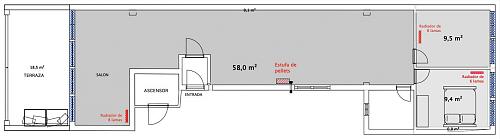

    Muy Buenas a todos, buscando información sobre calefacciones de pellets os encontré por la red y aquí estoy, llevo semanas informándome en el foro y me gustaría comentaros las cosas que he ido decidiendo, a ver si vuestros sabios consejos me corrigen cosas y evitan hacer una mala inversión o posibles dolores de cabeza!!
    Me llamo Miguel y vivo en un 5ºpiso de alquiler en Barcelona ciudad desde hace unos años, el piso la verdad no está nada aislado térmicamente y aunque cada año precinto las ventanas correderas para que no entre nada de aire, el piso es bastante frío.

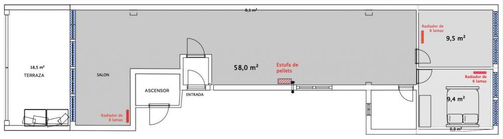

    Es un piso de unos 80m2, donde hay un espacio amplio de unos 60m2 sin paredes, donde está el salón, cocina y una pequeña zona de vestidor. El resto son dos habitaciones de unos 10m2. La altura del techo es de 2,80m
    La idea es poner una estufa de pellets en el medio de la zona principal para que caliente prácticamente todo el piso, apoyando con algunos radiadores eléctricos en las zonas más alejadas si fuera necesario. El uso que le daré a la estufa pues seria entre semana unas 4-5 horas por la tarde-noche y en fin de semana durante todo el día aproximadamente.

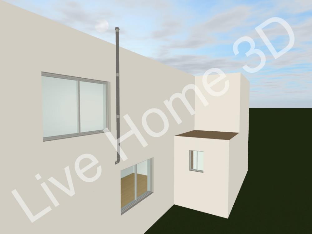

    Sacaría la salida de humos por un patio de luces exterior y la subiría hasta el terrado 2 pisos más arriba. Esta zona que propongo es la única donde puedo poner la estufa por la salida de humos. Esto lo realizaría un profesional de esos que hacen trabajos verticales. He calculado la altura hasta arriba y desde la salida de la estufa serían unos 8 metros.
    Os pongo unos archivos en 3D para que os hagáis una idea.

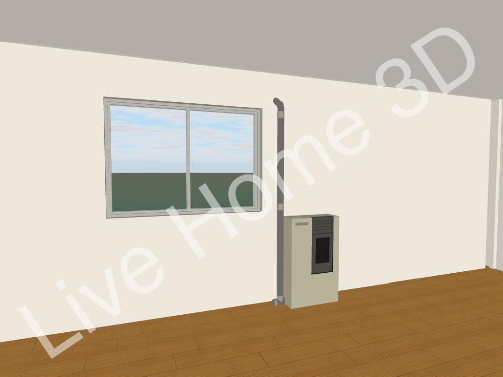

    Estoy buscando un estufa de pasillo porque necesito que sea lo más estrecha posible y que tenga la salida de humos lateral para poder poner una T para poder hacer la limpieza. La idea es subir el tubo de 80cm simple dentro del piso, hasta una altura de 2,50m y sacarlo agujereando el muro con un codo de 45º al salir del muro al exterior, poner un adaptador a tubo de 100mm y colocar tubo aislado de doble pared de 100mm hasta arriba. (no tengo claro si seguir con tubo de 80mm aislado hasta arriba)
    En cuanto a la estufa tengo un poco de lío con el tema de los KW, ya que en unos sitios ponen unos m2 y en otros sitios otros, así que no me aclaro. No sé si es mejor una estufa que vaya sobrada y tenerla a medio gas o una mas justa y tenerla a tope... no sé cuantos KW me irían bien la verdad. Tampoco tengo claro si las estufas de pasillo calientan menos que las normales cuadradas...
    Bueno después de este rollo, si habéis llegado a leer hasta aquí os lo agradezco mucho... a ver si podéis valorar si la instalación que propongo es correcta y no tendré problemas y darme algunos consejos sobre el tema de la estufa que no me aclaro.

    Yo tengo este modeli. la Loppi de Heindall. Yo de momento, contento. La tengo en el salón porque por estética era lo que buscaba. Y tiene 10 kW de potencia. Puedes canalizarla también. Un saludo
