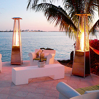

Opcion 1:
estufas a gas de terraza
Nombre:  calefaccion-en-terrazas-gas.jpg
Visitas: 209
Tamaño: 49,6 KB
Contras:
- voy a necesitar de muchos y no es plan llenar el salon de esas estufas
- consumo de gas
Pros:
- equipos baratos y los encuentro en Brasil
- de facil manuseo. No son muy pesados

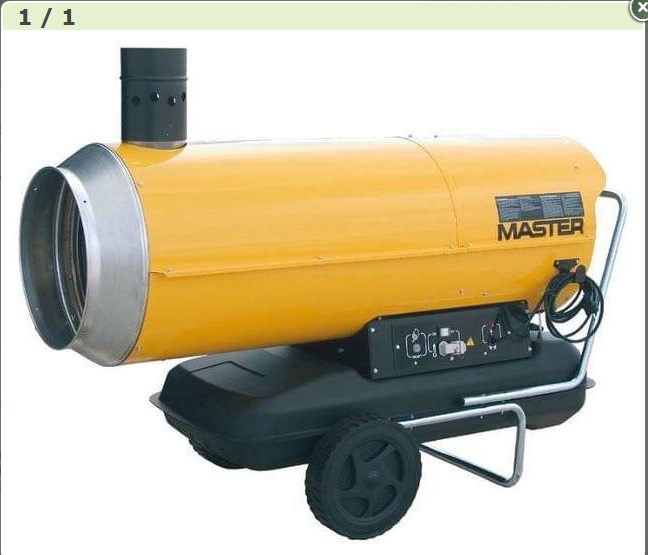

2º) Generadores de aire a gas o diesel
Contras:
Uso de chimenea. Voy a tener que hacer una instalacion para la chimenea para usarlo solo los fines de semana...
Consumo de combustivel elevado. Deberá estar funcionando unas 10 horas sin parar.
No se puede programar
Pros:
