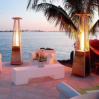

Opcion 1:
estufas a gas de terraza
Archivo adjunto 15492
Contras:
- voy a necesitar de muchos y no es plan llenar el salon de esas estufas
- consumo de gas
Pros:
- equipos baratos y los encuentro en Brasil
- de facil manuseo. No son muy pesados
