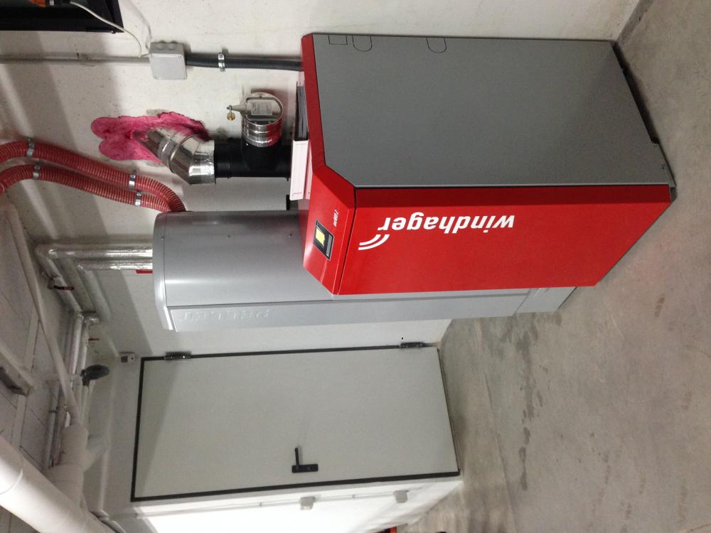

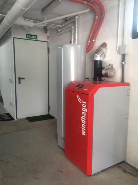

    Informacion sobre que tipo de caldera biomasa y de instalacion para una casa de 90m-img_3505.jpg
    Esta es la versión totalmente automática, con aspiración neumática y compactación de cenizas instalada en Valencia el año pasado. El cliente no ha hecho ninguna operación después de quemar cerca de 3 Tn. Una revisión y limpieza al año y a funcionar.
    La versión básica quema unos 800kg de pellet sin necesidad de limpiar. Con el precio que pones, Zimmer, no conozco nada en el mercado que tenga esas prestaciones y fiabilidad.

    Buenos Dias Bono:
    Tan solo queria hacer una matizacion con referencia a esta frase, ya que parece dar la impresion que hay muy poquitas calderas de biomasa en el mercado que no den la autonomia de limpiezas que da la maquina de las que nos has colgado fotos, y eso no es cierto.
    Existen decenas de marcas y calderas que son totalmente automaticas que permiten la autonomia que estas comentando, lo que si que es cierto es que este mundo de la biomasa y las calderas es TAN EXTENSO que es dificil conocer todos los productos que existen en el mercado, inclusive para aquellos que se dedican a ello, mucho mas para los usuarios.
    He leido algunas afirmaciones en este hilo que me han llamado extremadamente la atencion. Temperatura de humos de 55 ºC en esta caldera, pero no se indica donde se mide esta temperatura. Estamos hablando de una caldera de 10 kw.
    Si se realiza con un analizador de combustion por norma general se realiza a 30 cm, de la salida de la caldera, y por lo que ley a Mikel y veo en la foto que has aportado Bonus, esta caldera se instala siempre con una valvula de tiro automatico. Esto lo que hace es mantener unos pascales uniformes, y permite entrar aire frio dentro de la chimenea, por lo que la temperatura de chimenea por encima de este estabilizador no es real.
    De todos modos este hilo se ha convertido en discutir sobre el precio de una caldera en particular, y los precios son faciles de saber, de las calderas windhager hay una web donde estan los precios anunciados al igual que en otras web tambien sabemos lo que valen otras marcas. El problema no es si la caldera vale 4.000 o 5.000 €, lo importante es que pago al final por la instalacion de X caldera o marca u otra.
    Por ejemplo en la foto que has subido al precio de la caldera hay que sumarle el estabilizador, presupongo que tambien la aspiracion neumatica, y luego los grupos de bombeo asi como la instalacion y despues el IVA.
    Para mi la caldera windhager en España tiene un precio en la linea de otras calderas parecidas que hay en el mercado, es una caldera con buenos componentes, y con muy buena electronica, pero el concepto de caldera es practicamente igual que el 70 % de las calderas que se venden.
    Luego cada persona decide en funcion de la informacion que tiene y de sus prioridades, y este hilo lo confirma, hay vida en cuanto a precios por encima y por debajo de windhager, y argumentar que solo se compra calidad comprando esta caldera, es un error, ya que dentro de las austriacas hay muchisimas mejores.
