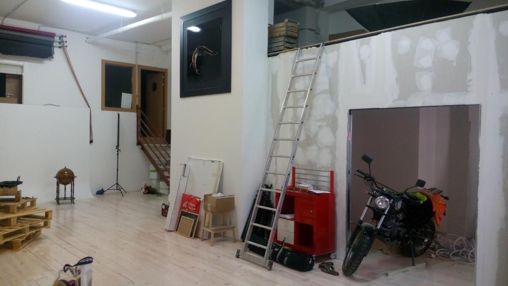

    Yo soy fotografo y hace poquito nos hemos transladado a un local nuevo donde tendremos unas instalaciones mucho mejores que las anteriores. Pero ahora me pregunto como calentarlo.
    Me han planteado el poner una estufa de pellet en concreto la de la marca roca, Roca el modelo Nerta de 9,5 kW de potencia calorífica. El local es grande, pero yo solo me planteo el calentar la parte del estudio de fotografía que es donde vendran bebes, niños y personas hacerse reportajes. Esa parte tiene 65 m cuadrados aproximadamente pero una altura de 4 metros de altura.
    Creeis que esta estufa podra calentar de sobra este espacio? Podra alcanzar una buena temperatura el estudio para que los niños esten comodos? Otra cosa que me planteo es la rentabilidad y lo rapido que puede calentar el local, porqu no sería para ponerla a diario, solamente el dia que tengamos sesión de fotos.
    Os dejo una imagen del espacio, dnde esta la moto ira una puerta doble de madera que da acceso a la tienda.

    En principio si deberia de valerte sin problemas.
    En cuanto a la marca busca otras alternativas, es mi recomendación.

    mírate las nordica extraflame, no se si tienes algún distribuidor cerca para poder verlas, el modelo Viviana te iria bien,un saludo

    creo que con una estufa de pñellets de unos 9Kw seria suficiente,pero si es una comunidad mirate lo de la salida de humos,que tendras que pedir permiso para poner la salida de humos.saludos.
