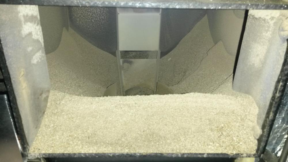

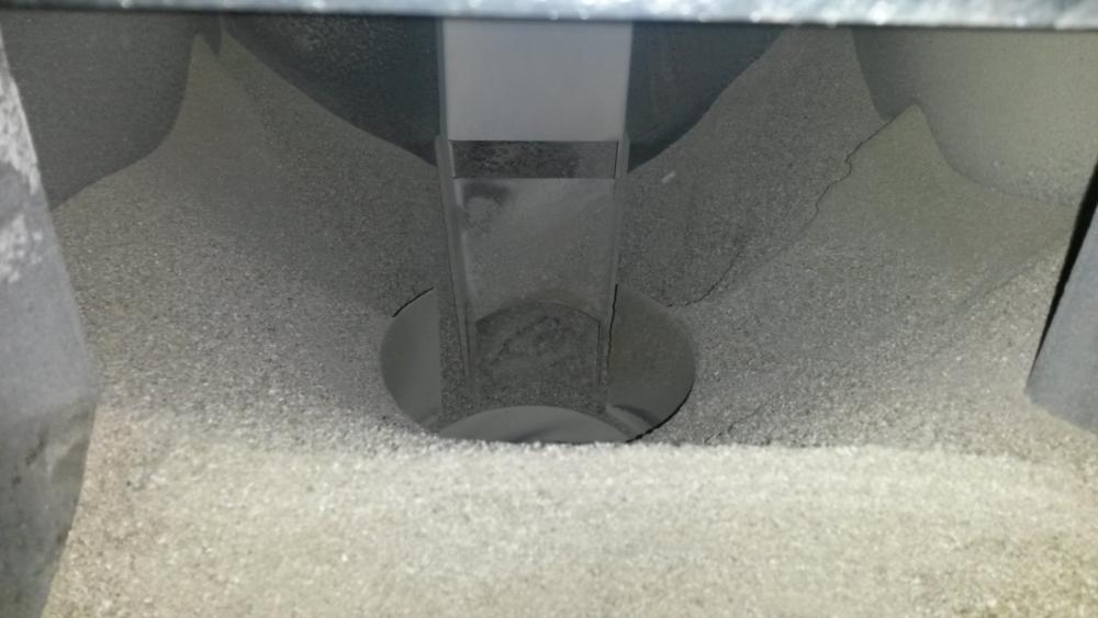

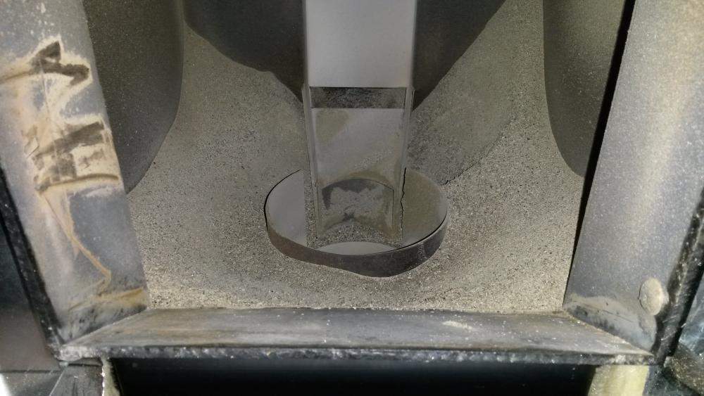

    Addenda
    Pellet
    pot. Calorifica 100 kw
    saco pinewills 15 kg
    preço saco 3,69 euros
    preço kg 0,246 euros
    pot. Calorifica 1kg pellets 4,3 kw ← ahora es correcta (de kwh to kw)
    15 kg pellets 64,5 kw
    preço kw 0,0572093023 euros
    valor diario 5,7209302326 euros
    valor mensal 177,3488372093 euros

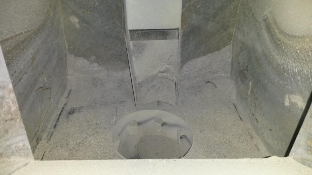

    Los problemas en las calderas;
    - Proyectos dudosas, en las que se ve comprometida la correcta operación de la caldera desde el principio debido a:
    - Diseño de la cámara de combustión que hace que la ceniza se ha acumulado alrededor del quemador, que a su vez caen en la misma;
    Las fotos de una CENTROMETAL pel-tec 18/24kw

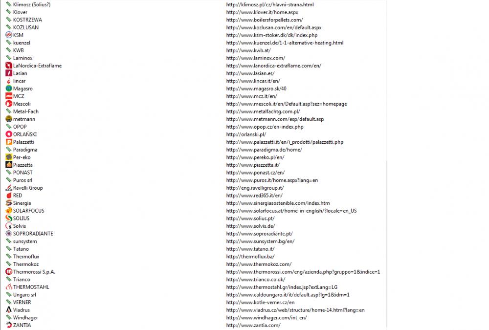

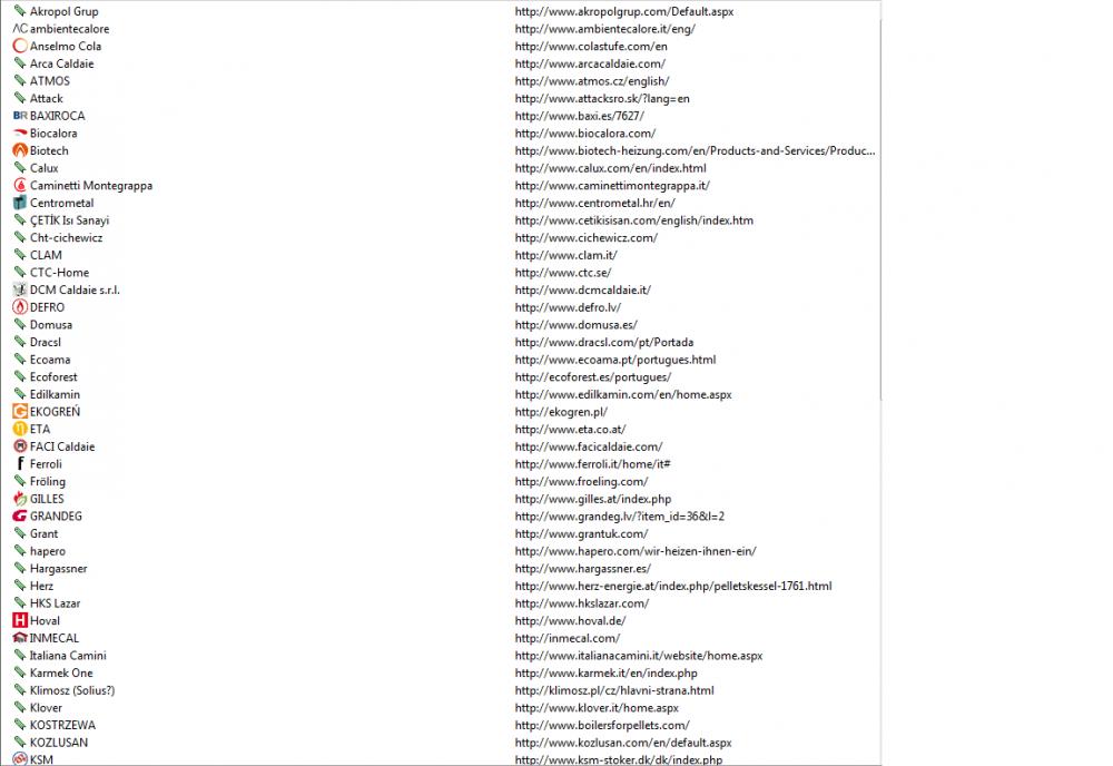

    Para que te diviertas aquí os dejo mi lista de marcas de calderas ...

    Cita Iniciado por mosh1021 Ver mensaje
Nombre: 95aw.jpg
Visitas: 465
Tamaño: 57,5 KB
Nombre: go8f.jpg
Visitas: 651
Tamaño: 77,8 KB
Nombre: s60h.jpg
Visitas: 537
Tamaño: 64,2 KB
Nombre: iys8.jpg
Visitas: 422
Tamaño: 58,4 KB
Nombre: caldeiras1.jpg
Visitas: 690
Tamaño: 74,2 KB
Nombre: caldeiras2.jpg
Visitas: 611
Tamaño: 72,5 KB

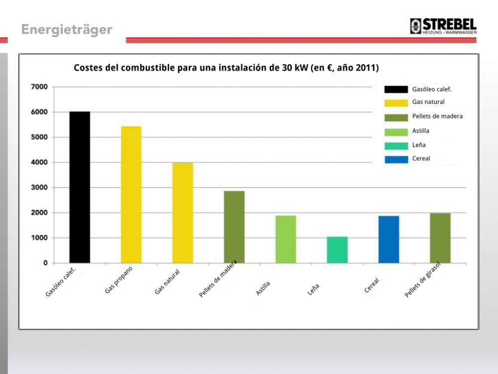

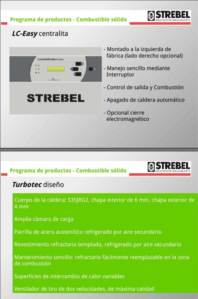

    Es de agradecer todo el trabajo que has realizado y me parece bien que hayas hecho todas las comprobaciones, pero eso no es suficiente para decir que todas las calderas y todos los fabricantes son iguales. Aquí te dejo uno que sí lo dice:
    STREBEL Turbotec
    Turbotec diseño
    Cuerpo de la caldera: S35JRG2, chapa interior de 6 mm, chapa exterior de
    4 mm
    Amplia cámara de carga
    Parrilla de acero austenítico refrigerado por aire secundario
    Revestimiento refractario templado, refrigerado por aire secundario
    Mantenimiento sencillo: refractario fácilmente reemplazable en la zona
    de combustión
    Superficies de intercambio de calor variables
    Ventilador de tiro de dos velocidades, de máxima calidad

    - Resistencia a la ignición funde fácilmente;
    https://plus.google.com/photos/11625...825?banner=pwa
