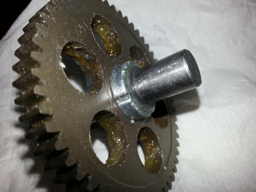

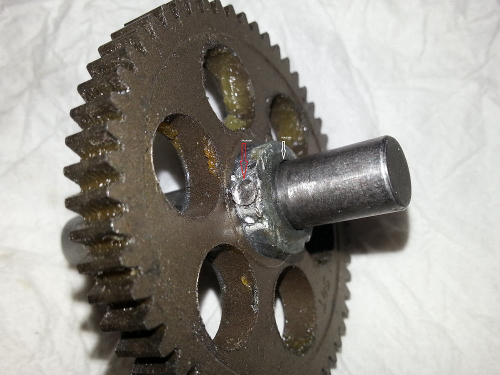

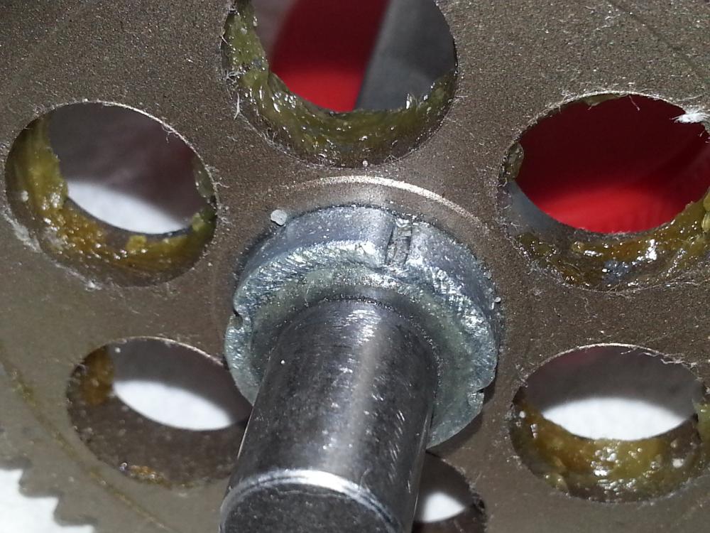

    Aqui os presento el video donde se demuestra, claramente, que el motor funciona perfectamente pero patina el engranaje. bueno lo siento no se como subir el video, asi que mientras me entero pongo las fotos de antes y despues de modificarlo.
    PIÑON Y MAZA ORIGINAL:
    Archivo adjunto 15800
    PIÑON Y MAZA, MODIFICADO POR TORNERO
    Archivo adjunto 15801
    Según mi tornero, el engranaje con este pasador tendrá una vida muyyy larga. Daros cuenta que la maza con la que se fija al eje es de aluminio, tal como se ve en la primera foto, tiene unas muescas como de haberle echo presión para fijarlo al eje. Con el pasador tendría que partir la maza o el eje, pero eso si con una obstruccion de coj...

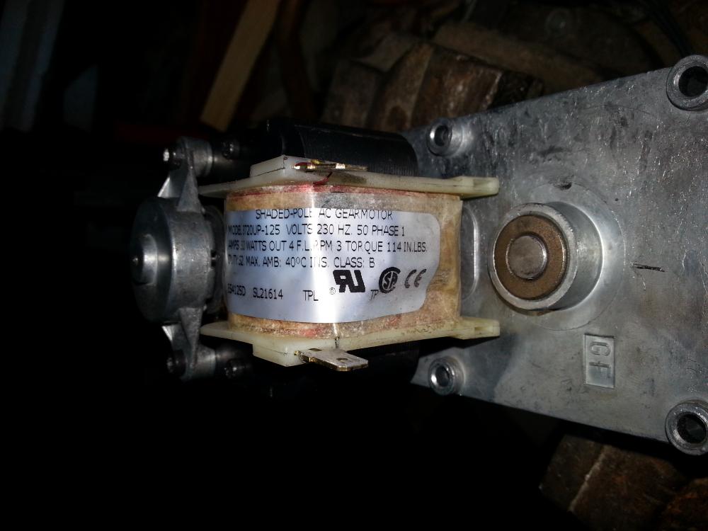

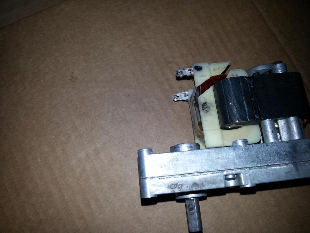

    Otro detalle por parte de la profesionalidad del SAT. 1ª foto que adjunto del motor el dia antes de cambiarlo:
    Archivo adjunto 15802
    Como podeis apreciar, los conectores estan en perfecto estado, esta foto la hice el dia 15/12/16 simplemente para ver las caracteristicas.
    Cuando el día 16/12/16, vino el SAT a cambiarlo, me lo encuentro liado en su plastico de burbujas y con la siguiente sorpresa:
    Archivo adjunto 15803
    Ahora pensad lo que querais, yo tengo mi opinion....

    Predeterminado Re: Alguien conoce las nuevas Lasian Bioself de 18 kw?
    Motor día antes de cambio.
    Motor el día del cambio, cuando se marcho SAT, que lo dejo liado em papel:

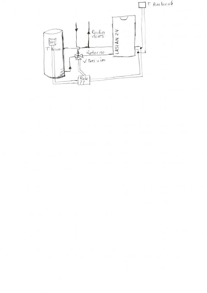

    Hola de nuevo, solicito de nuevo vuestros altos conocimientos para solucionar el último problema detectado en mi instalación.
    Adjunto remito un dibujo de la instalacion actual, como se puede observar el termostato del acumulador cunado baja la tenperatura, actua sobre, "al parecer un rele", que esta en el interior de una caja de empalmes y este acciona una valvula de tres vias desviando el retorno de los radiadores al acumulador. Este rele! al parecer tiene una salida de termostato en paralelo con el termostato ambiente, en mi corto entendimiento parece una instalación bien proyectada. El problema lo he detectado cuando veo que aún estado funcionando los radiadores y activado el termostato ambiente, el aculodor llega a la temperatura maxima y corta la valvula de tres vias, hasta hay bien, pero es que tambien le dice a la cadera por su conexión en paralelo que se apague y esta se ¡apaga!. El tema es que cuando esta terminando de apagarse, como el termostato ambiente sigue demandando, pues inicia el ciclo de arranque... carga, pausa (resistencia al rojo), arranque, etc.
    Lo gracioso del asunto es que la caldera no estaba apagada. He quitado la salida del termostato del acumulador hacia la caldera y ahora la he programado para que cuando se requira ACS, coincida con la caldera en marcha y solo actua el termostato del acumulador, con la valvula de tres vias. todo este laberinto esta muy bien durante el invierno, pero ahora llega el buen tiempo y la caldera practicamnte esta parada, por lo que muy rara vez coincide con las necesidades de ACS, por lo que la tengo que activar manualmente. Después de todo este rollo, mi pregunta es, ¿alguien podria darme las indicaciones para realizar una instalacion electrica de contro?. El instalador que me la vendio y me la instalo haciendo todo este enjambre, dice que el la instalo como una caldera de gasoil y que no tiene ni idea de como hacerlo. Muchas gracias, quedo ansioso a la espera de vuestras sugerencias.Alguien conoce las nuevas Lasian Bioself de 18 kw?-lasian.jpg

    la caldera modula por temperatura y si teneis deposito de inercia. la máxima temperatura que aguanta un Suelo radiente es 55 grados los fallos de encendido es regulación

    Gracias Chuky. por tu respuesta. No tengo deposito de inercia y no tengo suelo radiante. Mi instalación es de radiadores y acumulador de ACS de 300 l. Mi caldera esta puesta en llama 6 y combustible 1, la tempera máxima de caldera esta en 70 grados y efectivamente cuando llega a la temperatura de consigna afloja la llama y baja a 68. por eso cuando descubri el rollo de los dos termostatos quite el del acumulador de ACS que esta regulado a 60 grados de maxima y 40 de minima. A estar conectado en paralelo el termostato de ACS cuando llegaba a sesenta mandaba la señal de corte a la valvula de tres vias, hasta ahi bien, pero es que también se lo madaba a la caldera, aunque el otro termostato, (el de ambiente), estuviese activado. Mientras a hecho frio, la temperatura de ACS al bajar, actuava sobre la valvura de tres vias solamente y no con la caldera que estaba en marcha, entonces cuando terminaba de calentar el ACS no mandaba para a la caldera. Haciendolo a lo basto, ahora en primavera que no necesito la calefacion, pues deberia quitar el termostato de ambiente e incorporar el del acumulador y ya esta. pero esto es hurgar todas las temporadas en las conexiones, probablemte al final termine metiendo la pata. Por esta razon es por la que solicite ayuda al foro, alguen me comento que esto se podria hacer con dos reles pero no se como se interconexionan.
    Gracias de nuevo.
