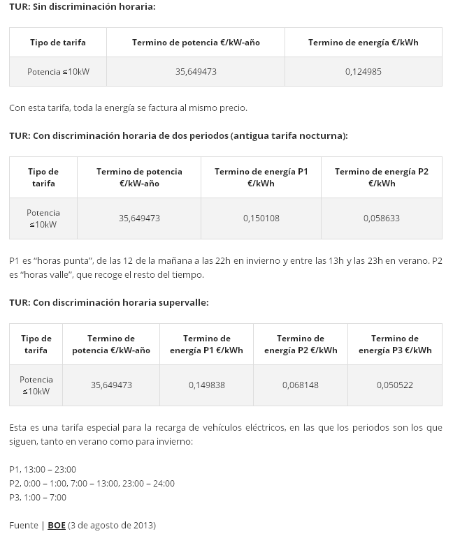

    Probablemente si ya tienes la bomba de calor, y la potencia contratada, te merezca la pena usar la bomba de calor con el suelo radiante, me explico.
    Tu en tu casa tendrás unos kW contratados de fijo (son los que suben) y gastarás un término variable (que está bajando de precio). Siendo que para que en verano puedas tener el aire acondicionado vas a tener la potencia contratada igualmente aprovecha la rebaja del variable. Te va a ser muy favorable usar la bomba de calor a baja temperatura, rondarás el COP 4 (sin conocer el equipo) y no tendrás prácticamente arranques y paradas. Puedes mantener la bomba de calor impulsando a 30 o 35ºC todo el día o durante las horas valle aprovechando la inercia del sistema(según superficie instalada). De esta manera con una tarificación nocturna y un COP de 3 consigues un precio del kWh térmico de 1,68c€/kWh (+término fijo correspondiente).
    Contando estos precios
    Son criterios, y tu mejor que nadie conoces lo que necesitas y lo que te apetece.

    Hola, gracias por contestar. Según mis cálculos la maquina Daikin consume sobre 100 wk/día para mantener mi casa a 20 grados todo el invierno. Eso implica unos consumos en 5 meses de 15.000 kw aprox. A unos 16 cts nos vamos a 2400 euros en calefaccion aprox. Si yo contrato tarifa nocturna, pongamos la maquina trabaja 14 horas (de 22h hasta 11h) y gastaría por ej: 70 kw por 5 meses 10500 kw a 9 cts aprox nos da un valor de 945 euros los 5 meses; algo razonable pero .. Habrá suficiente inercia en el suelo radiante para estar confortable hasta que vuelva a funcionar la maquina a las 22 horas?. Esa es la cuestión, a las 11 h se cortara y hay que ver cuantos grados pierde hasta que vuelva a funcionar. Por cierto en vernano no la uso enfriando pues hace fresquito en esta zona.
    Es por ello, que había pensado poder una caldera pequeña de apoyo para ayudar durante el día. Había pensado en poner una buena caldera (kp11 de biocalora) pero con instalación se va 7500 euros y ademas no tengo mucho espacio en casa para almacenar hueso.
    Ese es el motivo de poner una Lasian bioself que sale sobre 3000 euros. Algo mas asequible.
    Saludos y espero vuestras opiniones.

    Esta claro que tu serás el que mejor conozcas tu instalación. No obstante la cuenta es relativamente fácil. Saca con el pellet a cuanto te va a salir el kW/h, saca a cuanto te va a salir el eléctrico en tarifa pico las 3 o 4 horas que lo tengas funcionando. Y con la inversión que hagas (caldera, instalación, inercia, mantenimiento...) cuenta cuantos kW has de consumir para que se te rentabilice la instalación.
