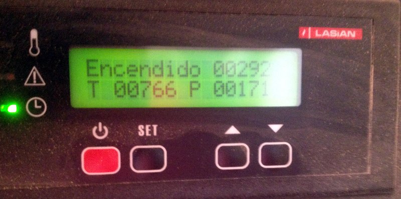

    Cita Iniciado por nargoni Ver mensaje
    hola bioself,
    Como puedo ver si se ha desgastado? Donde lo has visto?
    Yo tengo la mia en marcha desde hace un mes y sigue funcionando correctamente.
    No he tenido ni un problema mecanico con ella (y que dure). Sigo teniendo el mismo problema electrico ya que llevamos una temporada con cortes electricos casi a diario. Son de un segundo y es un tema de la compañia, pero la bioself se queda en "blackout" y por supuesto no arranca; tendre que ponerle un SAI.
    Archivo adjunto 11712
    766 horas trabajadas, 171 este año.
    292 arrancadas en total.

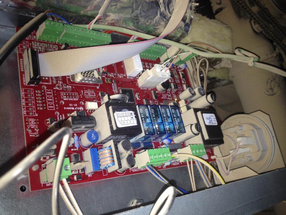

    A mi me pasó igual,para protegerla de micro-cortes sale más economico instalar un condensador en la alimentacion de la placa que poner un sai a toda la caldera,yo tengo pensado hacerlo así
    De todas formas esa alarma se quita reseteando la placa(está en el lateral derrcho)y te ahorras lo que te cobre el tecnico

    yo mientras la caldera tenga garantia no la voy a abrir.
    La idea de que la fuente de alimentación está muy justa ya me pasó por la cabeza, pero no voy a modificarla, de momento.
    Lo del reseteo de placa para quitar el blackout? Yo simplemente pulso el boton rojo unos segundos y se queda en Off, luego arranco normalmente la caldera. Lo unico que me molesta es que hago mas arranques de los necesarios a causa de los microcortes.
    Otra modificacion que voy a hacerle a la caldera, cuando esté fuera de garantia, sera sacar una señal del zumbador, de tipo luminico para que la vea desde dentro de casa, ya que no oigo la señal de aviso desde dentro. La caldera esta en el almazen de debajo la casa.

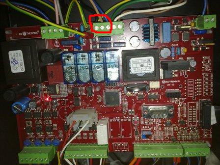

    Hola Brann
    Cita Iniciado por Brann Ver mensaje
    Pues ya os digo. Hice dos pruebas, una bajando la consigna del termostato por debajo de la ambiente y otra bajando la temperatura de consigna de la caldera mientras funcionaba, por debajo de la propia teperatura que tenia la caldera en ese momento. Y en abmas ocasiones entró en fase de apagado. Por otra parte yo entiendo que si modula, lo normal es que baje a un nivel inferior de llama. En plan basto, incluso bajando al nivel 1 directamente. Tambien me parece chungo que al cortar el termostato ambiente entre en un falso apagado que llaman standby. La Bioclass que tanta critica tiene, entra en mantenimiento de llama poniendo la caldera a 60grados. Que conste que no soy comercial de nadie, solo que es hemos puesto a la vez la bioclass y la bioself en dos viviendas.
    Bajando el termostato, entra en standby a la espera de que pidas energia y para la llama.
    Bajando la temperatura de la caldera deberia modular, excepto si has bajado mas de la temperatura del agua en ese momento + OVERTCIMP que como te he comentado son 5ºC si no se ha tocado.
    si has bajado de mas entra en fase de apagado hasta standby y no se puede invertir el proceso hasta que acabe el ciclo;
    "Durante la fase de encendido (carga, pausa, espera y estabilización de la llama), no resulta
    posible apagar la caldera: es necesario esperar. Del mismo modo, si se encuentra en la fase de apagado, no se puede forzar nuevamente el encendido. "
    Si bajas justo a la temperatura actual del agua debe modular y mantenerla, sin pararse.
    Sobre lo de que se pare o no la llama... yo prefiero que se apague del todo, en mi caso creo que es lo mejor; cargo el DI a tope y que duerma la caldera hasta nueva orden.
    te copio los valores que usa la caldera para modular:
    THRESHOLD VALUES FOR THE CHANGE OF REGIMEN
    Values are expressed in degrees; the minimum resolution is of 0,5 ºC. The available range is of 0ºC to 10ºC.
    “Offset soglia 1” Diferencial temperature for the change of power regimen (step from 2º to 1º regimen);
    “Offset soglia 2” Diferencial temperature for the change of power regimen (step from 3º to 2º regimen);
    “Offset soglia 3” Diferencial temperature for the change of power regimen (step from 4º to 3º regimen);
    “Offset soglia 4” Diferencial temperature for the change of power regimen (step from 5º to 4º regimen);
    “Offset soglia 5” Diferencial temperature for the change of power regimen (step from 6º to 5º regimen);
    La placa es sencillita, pero es la que usa CSthermos entre otros.
    Jordi, Catalunya

    He tenido que rebuscar entre las cosasa de la caldera que he ido recopilando estos ultimos meses.
    Como decia la electronica de esta caldera es la de la Cs thermos Biohydra hasta la ultima coma.
    Os dejo las fotos de la placa de esta caldera italiana y de la que tengo yo (las que llevan polvo). Vereis que han puesto una etiqueta sobre la impresion de Csthermos de la serigrafia.
    Si buscais los parametros de la biohydra vereis que coinciden y su funcionamiento, logicamente, es identico.
    El chasis no es csthermos, como ya dije en su dia, y el sistema de limpieza por sinfin no lo he visto en ninguna otra maquina aun, diria que es la unica parte maña de esta caldera. Csthermos lleva un crisol triple circular que va canviando de posicion cada tanto tiempo. El chasis original monta otra electronica que sopla aire para limpiar el crisol.
    Nombre:  csthermos.jpg
Visitas: 1079
Tamaño: 45,6 KB
    esta es la placa de la biohydra

    Si mi placa es esta también [emoji106]
