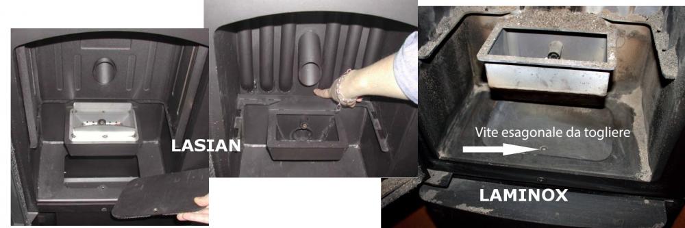

    Bueno, mi herrero es rapido con ganas. Aqui os dejo el video de como caen los pellets al cestillo al cargar la caldera. Vereis que muchos se la pegan con el bulon que sobresale justo debajo del tubo de caida. Creo que esta hecho a posta para que el pellet no se amontone en el centro, pero creo que es el culpable que algunos pellet caigan fuera del cestillo.
    Caldera Lasian, Acople para evitar inquemados - YouTube
    Ahora mismo esta trabajando la caldera, con el acople que veis en el video. Asi que termine mirare que tal se ha portado y que hay en la puerta.
    Edito, ha parado la caldera y no hay ni un pellet en la puerta. y he removido la ceniza y hay los de siempre en el centro del cajon, que son trozos muy pequenos y negros. Esos creo que los expulsa al apagar. Tampoco habia nada debajo, en la entrada del aire y sigue taponando algun agujero del fondo del cestillo.
    Magnifico video, eres un crack. Habría que reenviarlo a los de Lassian como sugerencia.

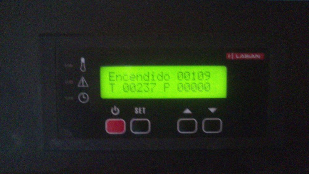

    Este menú no es accesible para nosotros
    Indica: Numero de veces que se ha puesto en marcha la caldera
    T= Numero total de horas
    P= numero parcial de horas (se pone a cero con las flechas)
    Interesante para saber consumos, horas de funcionamiento reales. Una caldera no suele estar a la vista y uno no sabe si arranca o no, y cuantas veces, o cuantas horas esta en marcha en cada arranque.

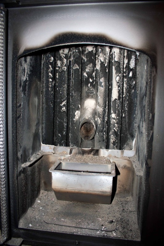

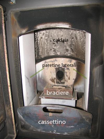

    Edito para añadir imagen de la pieza que he añadido al quemador para evitar que caiga pellet fuera del mismo.
    Medidas: Ancho, el total del quemador
    Alto, el doble de la altura del quemador desde el extremo superior hasta el plano donde se apoya.
    Yo le puse unos "ganchos" para poder quitarla del quemador a voluntad. Se podria atornillar o soldar.
    En mi caso es de hierro de 4mm de grosor, pero lo ideal es que se hiciese en inoxidable.
    Lleva unas 200 horas funcionando y ya no ha caido ni un solo grano de pellet fuera del crisol.

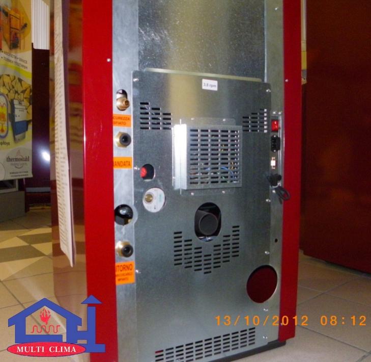

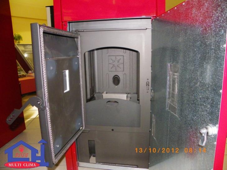

    Creo que ya tengo quien fabrica el chasis de esta caldera/estufa...
    Ya me parecia a mi que era italiana...
    Algunas fotos que os sonaran un poco a los bioselferos
    Como podeis ver, no tiene el sinfin de limpieza, pero... por lo demas se parecen bastante.

    Cita Iniciado por nargoni Ver mensaje
Nombre: semblances.jpg
Visitas: 800
Tamaño: 57,5 KB
Nombre: img2115ridcopia.jpg
Visitas: 575
Tamaño: 32,1 KB
Nombre: d4ity.jpg
Visitas: 612
Tamaño: 151,3 KB
Nombre: 2ue20ea.jpg
Visitas: 770
Tamaño: 180,4 KB
    Cierto, es la misma sin ninguna duda.

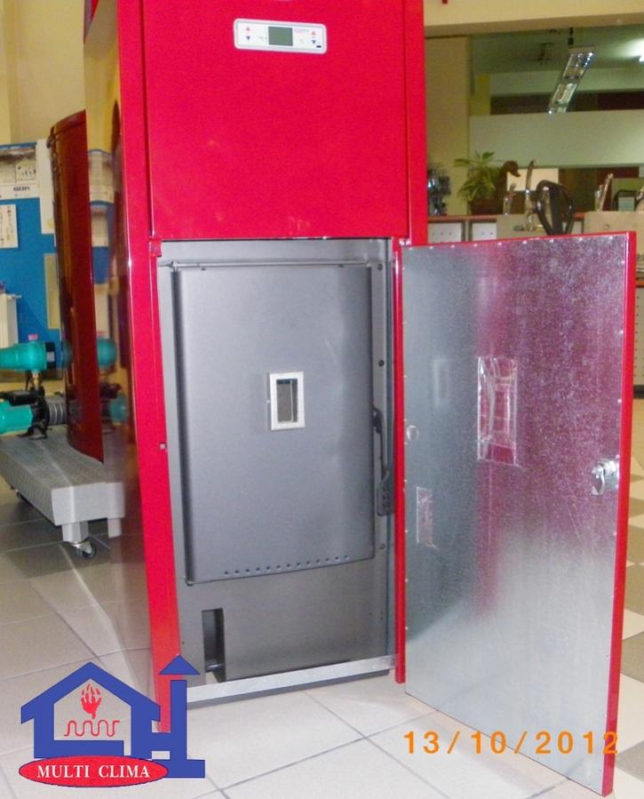

    algunas imagenes mas...

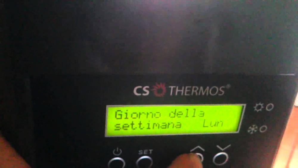

    y la electronica...
    la he encontrado tambien en italia, pero en otra marca.

    Lo que me resulta extraño es que siendo un chasis ya probado durante años, siga teniendo el fallo de diseño por el que escupe el pellet fuera del cesto.
    Y siendo tan facil de solucionar con una simple chapita que no se haya hecho ya en fabrica. Si fuera un error de una maquina nueva, pero no, esta maquina lleva años en el mercado y a nadie se le ha ocurrido añadir 3cm mas al quemador?
    El chasis es de una Laminox Hidra, aunque tambien se vende ese chasis en hidroestufas de la misma marca.
    La electronica es la que monta CS Thermos en muchas de sus estufas y calderas, aunque no es la unica que la usa.
    Imagino que en el afan de reducir costes Lasian decidio montar una electronica mas economica a la que monta Laminox. Espero que eso no comprometa el funcionamiento de la caldera.
    Sobre la electronica, la version de Lasian difiere de la de CS thermos en distintos aspectos de los menus, pero en esencia es la misma. Muchas CS thermos tienen tambien ACS, pero este chasis Laminox no lo admite.
    La limpieza del crisol, es un añadido que no llevan las Laminox, pero si las CS Thermos, aunque el sistema es absolutamente distinto. El crisol de CS Thermos es circular y recuerda al rodillo por el que corren los ratones de laboratorio. Este va girando 45º cada cierto tiempo, y es como si hubiesen 4 crisoles intercambiandose continuamente.
    En la electronica,
    Una vez dentro de la parametrización son identicas, e incluso ambas estan en italiano, revelando el origen del componente.

    en ignicion pulsar set i aparece:
    encendidos (numero total de arranques de la maquina)
    T (total de horas funcionando) P (parcial de horas, se pone a cero con flecha abajo)
    en idioma... no hace falta explicarlo, no?

    Comparativa Lasian vs Laminox
