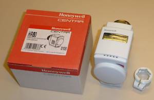

    Te has planteado la instalación de un sistema de control por zonas? Puedes controlar cada una de las habitaciones. Se puede simplificar instalando válvulas termostáticas y el salón al no subir la temperatura continuará demandando.Nombre:  !BwL(9M!Bmk~$(KGrHqJ,!ioEv1+0Fjq,BMHw+ygSmw~~_35.JPG
