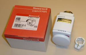

Te has planteado la instalación de un sistema de control por zonas? Puedes controlar cada una de las habitaciones. Se puede simplificar instalando válvulas termostáticas y el salón al no subir la temperatura continuará demandando.Archivo adjunto 8026
