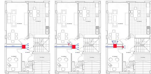

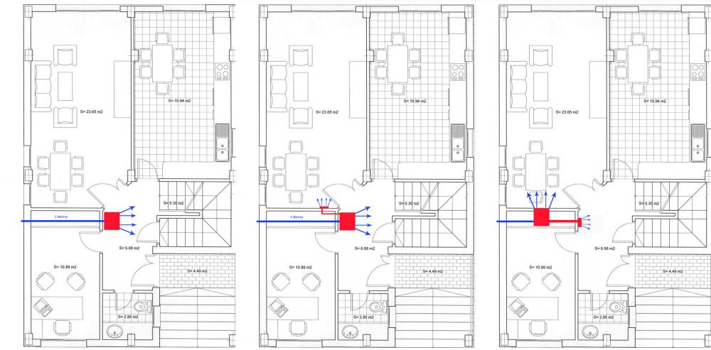

    Hola a todos,
    estoy pensando en comprar una estufa de pellets para calentar la casa, ahora mismo tengo radiadores con gasoil y la verdad es que se me va una pasta.
    Algunos amigos ya lo han hecho el cambio y la verdad es que les va bastante bien.
    El problema que yo tengo es que donde es mejor ubicar la estufa.
    La casa es de dos plantas, cada planta 70metros y barajo tres opciones.
    Opción 1. Instalarla en la entrada de la casa, justo enfrente de las escaleras de subida a la segunda planta, de esta forma intentaría calentar la primera y segunda planta.
    A esta opción le veo dos inconvenientes, la salida de humos tendría que ir 3 metros en horizontal, mas la subida en vertical que recomiende el fabricante.
    Otra pega que le veo es que al estar de espaldas al salón no se si llegaría a entrar el aire.
    Opción 2. Para corregir lo del salon, pues buscaría una canalizable y se sacaría una rejilla al salón, que como está justamentene la pared de atrás no debe haber problema, pero seguimos con los tres metros horizontales para la salida de humos.
    Opción 3. Instalar la estufa en el salón y canalizarla para que salieran al recibidor, en este caso tengo que buscar si es posible indicarle a la estufa que el 80 o 90 % salga por la canalización para que no exista exceso de calor en el salon.
    Aqui la salida horizontal sería muy inferios solo 1,5 metros.
    si me decanto por esta tercera opción ahora tendría que buscar una estufa que sobresalga lo mínimo de la pared, es decir mejor alargada que cuadrada.
    También podría utilizar justo el armario empotrado que tengo en esa pared para hacerla de tipo insert. Eso si aislandola correctamente que no se me queme el armario. ejejje
    Me gustaría saber la opción de los expertos con los que contamos por aqui.
    Os dejo una imagen con las distintas opciones para que os hagáis una idea.
    Gracias de antemano.
    Gabriel.
