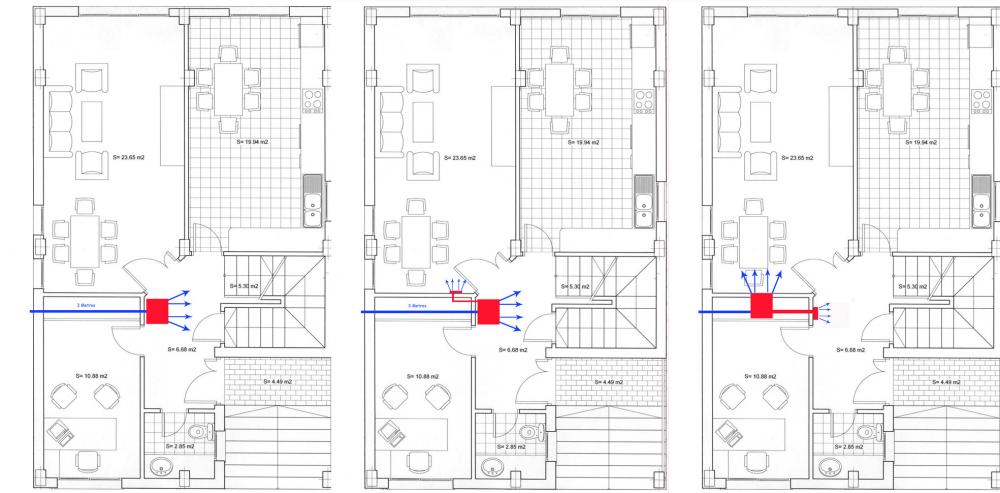

El problema que yo tengo es que donde es mejor ubicar la estufa.
La casa es de dos plantas, cada planta 70metros y barajo tres opciones.
Opción 1. Instalarla en la entrada de la casa, justo enfrente de las escaleras de subida a la segunda planta, de esta forma intentaría calentar la primera y segunda planta.
A esta opción le veo dos inconvenientes, la salida de humos tendría que ir 3 metros en horizontal, mas la subida en vertical que recomiende el fabricante.
Otra pega que le veo es que al estar de espaldas al salón no se si llegaría a entrar el aire.
Opción 2. Para corregir lo del salon, pues buscaría una canalizable y se sacaría una rejilla al salón, que como está justamentene la pared de atrás no debe haber problema, pero seguimos con los tres metros horizontales para la salida de humos.
Opción 3. Instalar la estufa en el salón y canalizarla para que salieran al recibidor, en este caso tengo que buscar si es posible indicarle a la estufa que el 80 o 90 % salga por la canalización para que no exista exceso de calor en el salon.
Aqui la salida horizontal sería muy inferios solo 1,5 metros.
si me decanto por esta tercera opción ahora tendría que buscar una estufa que sobresalga lo mínimo de la pared, es decir mejor alargada que cuadrada.
También podría utilizar justo el armario empotrado que tengo en esa pared para hacerla de tipo insert. Eso si aislandola correctamente que no se me queme el armario. ejejje
Me gustaría saber la opción de los expertos con los que contamos por aqui.
Os dejo una imagen con las distintas opciones para que os hagáis una idea.
Archivo adjunto 6857
Gracias de antemano.
Gabriel.
Re: Ayuda estufa Pellet, cual elegir
Yo no soy ningún experto, solo un usuario de biomasa.
Creo que lo que tu necesitas es adaptarle un quemador de biomasa (pellet) a tu caldera de gasoil o sustituir tu caldera de gasoil por una de biomasa, no poner una estufa además de la caldera que ya tienes. Por tanto el sitio es el mismo que ocupas y con la misma salida de humos que tienes.
Una tolva, dependiendo de la caldera, puede ocupar menos de 1 metro cuadrado, mas la caldera y el depósito acs.... Unos 3-4 metros cuadrados. ademas, puedes aprovechar pa poner la tolva donde tengas actualmente el deposito de gasoil...
Yo no pondria estufa a mayores.
Si te calientas con una estufa tampoco tendrás tolva, como mucho dispondrás de un deposito de 20 kg. Si haces el cambio de caldera, como comenta el compañero FELIXBN, que yo tambien creo es la mejor opcion, dispondrás de un espacio de deposito en la caldera de unos 30-40 kg. Si no quieres, no hace falta que pongas una tolva adicional. El mantenimiento de la caldera es el mismo que el de una estufa, debes limpiar el cenicero un par de veces en semana y esto debes hacerlo igual en una estufa. Si puedo darte mas información, solo debes comentarlo. Gracias
Hola:
La transformación de una caldera de gasoil a biomasa siempre es factible si se dan una serie de factores:
-El quemador de gasoil ha de trabajar en horizontal. La tuya trabaja así. Hay calderas (algunas fer por ej.) que el quemador hace la llama en vertical: no es posible.
-Características del cuerpo de caldera: Has de tener buen acceso a: 1-cámara de combustión, que es donde está insertado el quemador. Se puede poner con una puerta o insetado de tal manera que se pueda sacar fácilmente para limpiar. 2-Pasos de humo. Están por encima de la cámara de combustión. Suele ser una tapa con tornillos, se saca y se aspiran los pasos. El acceso no suele ser tan bueno pero es fácil. y solo se saca para aspirar (una vez a la semana o quince dias)
-Si el quemador tiene un buen controlador, la electrónica de la caldera no se usa. Se conectan al controlador unas sondas y las bombas de la caldera (muy sencillo). Controlas ACS y calefacción, con temperaturas programadas (confort y eco) programación horaria... Te da muchas posibilidades.
Limpieza: Si está bien regulado y el combustible es bueno (certificado EN-plus en caso de pellet y muy seco en caso de hueso o cascara), la cantidfad de cenizas es mínima. Con una vez a la semana deberías tener bastante. Te puede llevar 10min. hacer la limpieza con aspirador. Con una estufa deberás hacer lo mismo.
Vuelta a gasoil: Si la electrónica de la caldera no la has modificado, es cuestión de 15min: cambiar quemador, volver a conectar las bombas y listo.
En un futuro, si te gusta, puedes cambiar la caldera a una más apropiada y siempre puedes aprovechar el quemador y el ocntrolador.
Rendimiento: Es evidente que con una caldera de gasoil no tendrás el mismo rendimiento económico que con una específica de biomasa, pero ya tienes un buen ahorro (rondando el 50%). Pero es que la inversión es muchisimo menor. En confort no pierdes nada.
Inversión: el coste de un buen quemador (pellas, sun P7,...) es más barato que el de una buena estufa (buena, porque hay de todo en el mercado y no todo es bueno!)
Espero haberte ayudado en algo.
