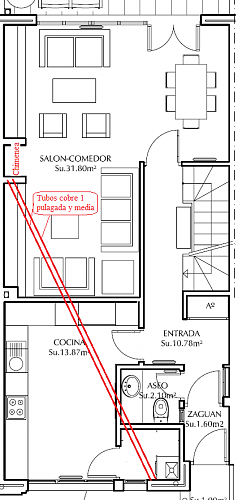

    Buenas compañeros,
    Me gustaria saber vuestra opinion al respecto, estoy barajando varias posibilidades para poner en mi casa. La idea es no pasar frio sin tener que gastar un dineral todos los inviernos en gas...
    Os indico un poco las caracterirsticas de la casa y lo que busco:
    1. Superficie a calefactar es de 160 m2,casa con salon, cocina, 3 habitaciones, 2 baños 1 servicio y atico
    2. calefaccion deseada por biomasa, leña o pellet depende de la opción elegida, preferible pellet si economicamente es viable
    3. La vivienda dispone de un buen aislamiento térmico.
    4. Las ventanas son tipo climalit.
    5. El uso de la caldera es diario
    6. El presupuesto con el que cuento es de unos 2500 o 3000 euros a lo sumo.
    ALTERNATIVAS

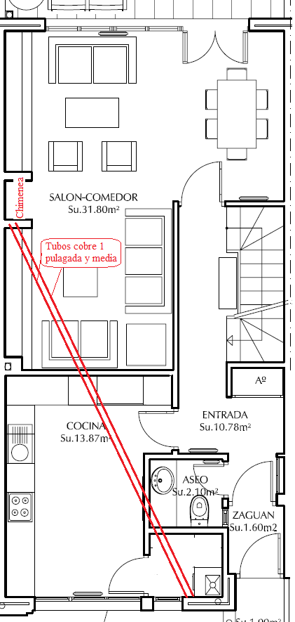

    Opción A solo calefaccion: Hogar calefactor hydro de leña en la chimenea con la intención de recuperar el calor en el agua y calentar todos los radiadores de la casa cuando encienda la chimenea en invierno. Tengo tirado de obra dos tubos de cobre de 1 pulgada y media ( me parece que el diametro es demasiado grande) desde la chimenea hasta el cuarto de la caldera de gas para llevar el agua caliente desde la chimenea hasta el cuarto de calderas donde irian todos los dispositivos de la hydro ( bomba, valvulas, expansor, etc) y cuando utilice la chimenea la de gas se apaga.
    Opcion B solo calefaccion: Poner una caldera/Estufa de pellets en el hueco de la chimenea (en otro sitio no se puede poner, es un adosado y no hay por donde tirar el tubo de humos sin liarla parda) y conectar de la misma forma que antes he comentado o al radiador mas cercano las conexiones de agua. Mi problema es que las que son encastrables son carisimas!!, y las que no son para encastrar no se si la puedo meter en el hueco de la chimenea para que quede un poco curioso, es decir hacer el agujero y que quede como encastrada...
    OPcion C calefaccion y ACS: Mandar a freir monas la caldera de gas y poner una caldera de pellets en su lugar para calefacion y ACS, durante todo el año. El lugar donde esta la caldera de gas no es muy grande, es de unos 2 m2.. y la salida de humos de la caldera de gas es en horizontal a la fachada, esto me preocupa por que no se si manchara la fachada exterior de negro por que aunque sea pellet y dicen que casi no mancha es evidente que no es como el gas que no mancha nada...
    Que elegir? chimenea calefactora Hydro? pellets? caldera de pellets?-sin-titulo.png
    Que os parece? agradeceria consejos de marcas, modelos y precios...

    Me parece que la opción mas practica, aunque quizas sea la mas cara es la tercera. El unico inconveniente es que la salida de humos de la caldera de pellets no puede ir horizontal a la pared sino que debe subir unos metros en vertical antes de salir a la calle.
    La otra opción sería quizas colocar una termoestufa pero entonces tendrias que buscarle hueco en el comedor.
    Tanto una como la otra opcion, en la marca CALUX te saldría mas o menos por unos 3500-3900 €
    Aqui te dejo la pagina de la marca para que puedas ver las especificaciones de cada modelo aunque deberias optar por una 15kw
