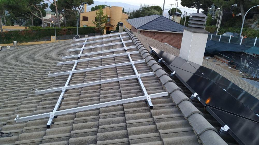

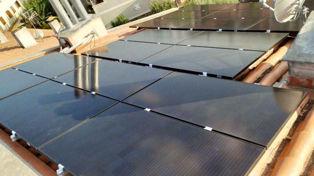

    Os envio detalle del montaje de la estructura de los 19 paneles sobre tejado utilizando regles:
    Aqui con los 19 paneles ya montados:

    ¡Espectacular! Gracias por compartir

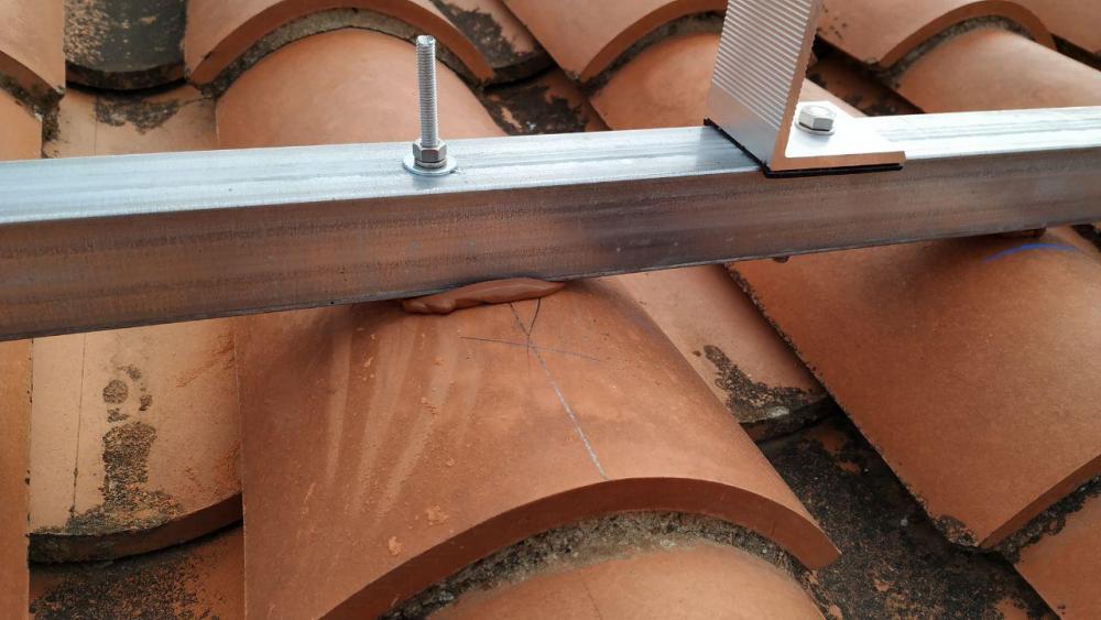

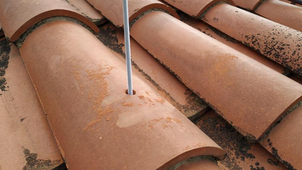

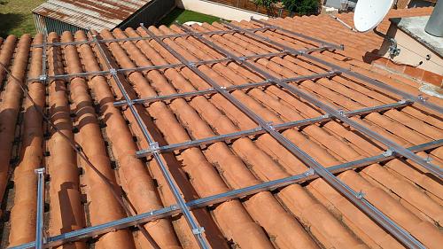

    tinet_007 está desconectado Forero
    ago 2019
    BARCELONA
    45
    Predeterminado Re: OFERTA PANEL SUNPOWER P19-320W-BLACK

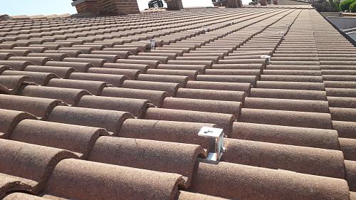

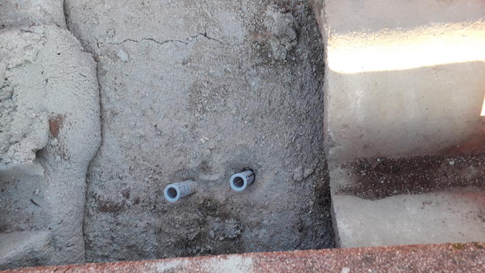

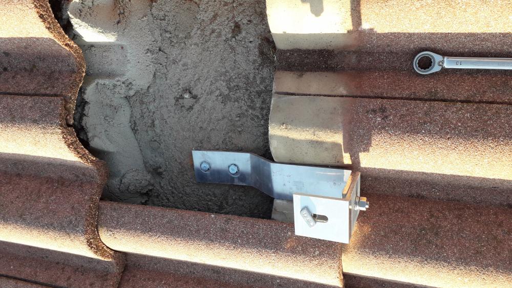

    Te explico como lo he montado yo:
    - Primero he puesto unos tubos cuadrados galvanizados de 40x40 horizontales con el tejado pegados a las tejas con el siguiente producto:
    - Aparte de pegados, he atornillado cada tubo a la estructura de hormigón, con dos tacos de expansión del 8 y dos varillas de 6mm, como se aprecia en las siguientes fotos:
    Para hacer el agujero en la teja y que no se rompa, utiliza una broca de diamante del 10, que puedes encontrar aqui
    Después de que la teja esté agujereada, usa una broca para hormigón
    En caso de que no tengas hormigón debajo de las tejas y tengas bovedilla puedes utilizar taco quimico o taco de resorte en vez del taco de expansión
    Después, ya sólo se trata de atornillar las escuadras de aluminio (donde posteriormente anclaremos los perfiles de aluminio de las estructuras de las placas) en los tubos galvanizados haciendo un agujero pasante en los tubos cuadrados que coincida con el valle de las tejas para que lo puedas atornillar.
    En tu caso necesitarias comprar:
    4 tubos cuadrados de 40x40 de 3m con sus correspondientes tapones de plástico
    4 estructuras cubierta metálica de 2 paneles
    16 tornillos inox M8 60mm
    32 arandelas inox M8
    16 tuercas autoblocantes M8
    Tu montaje (8 paneles en dos filas) es exactamente el mismo que se aprecia a la izquierda de la siguiente foto:
    Espero que te sirva de ayuda.

    Ya comentarás como optimizan el rendimiento las placas con las sombras de esas chimeneas, eso si que me interesa saberlo.
    Por cierto, instalación impecable

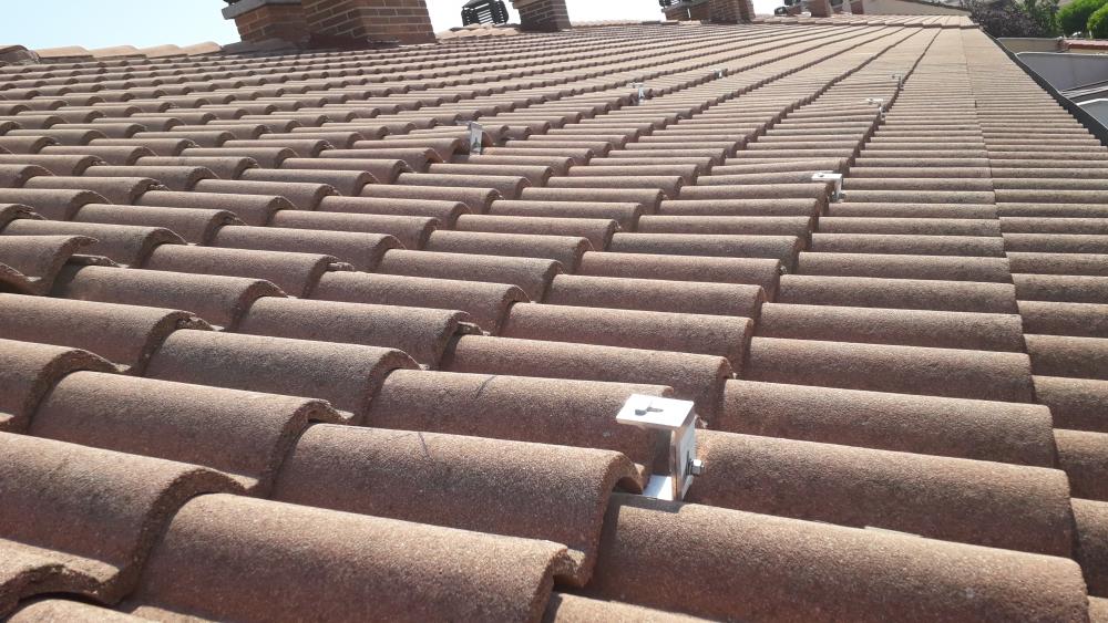

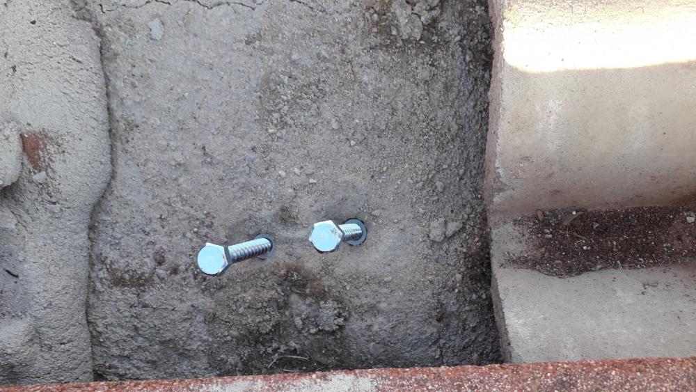

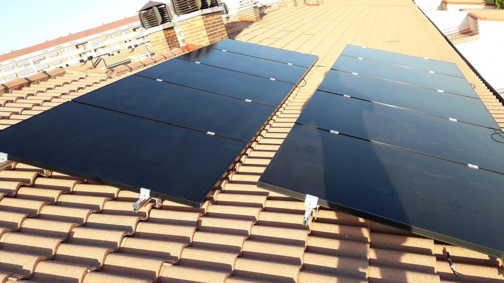

    diamantes21 está desconectado Forero Junior
    feb 2017
    Valladolid
    21
    Esta es mi instalación
    Tacos de 10x70
    Tornillos
    El anclaje
    Resultado tapado con la teja
    Instalación final

    Gracias por compartir diamantes21, te ha quedado bastante bien. Ya nos contarás como va la producción.
