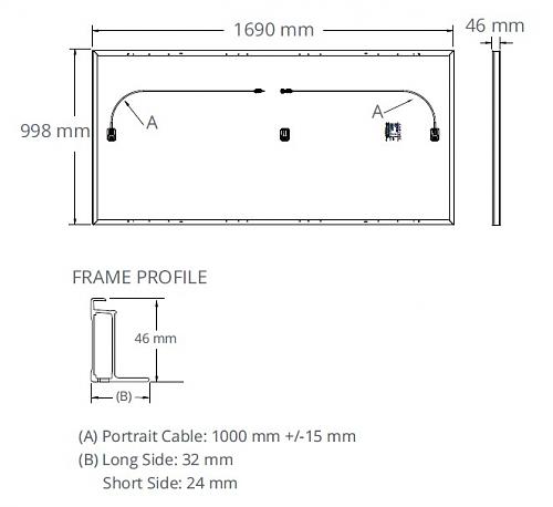

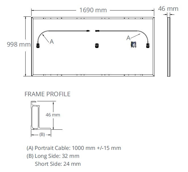

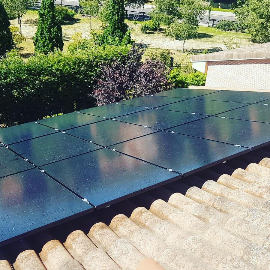

    ¿alguien me puede facilitar fotos reales de este panel?
    El instalador me las pide por el tema del marco, parece mas pequeño que lo habitual y quiere comprobar si es compatible con la estructura que utilizan.
    Gracias de antemano
  19. #119
    tinet_007 está desconectado Forero
    ago 2019
    BARCELONA
    45
    Predeterminado Re: OFERTA PANEL SUNPOWER P19-320W-BLACK
    Mírate el datasheet del panel.
    Ahí están todas las medidas
    La altura del marco son 46 mm
  20. #120
    Avatar de solarweb
    abr 2005
    Sevilla
    3.141

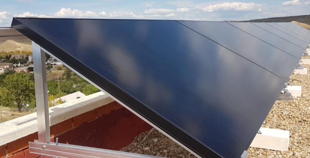

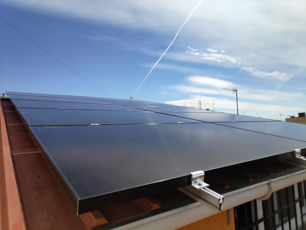

    Cita Iniciado por ashard Ver mensaje
    Gracias de antemano
    Buenos días ashard, adjunto algunas fotos de instalaciones del panel P19. También una captura de la hoja técnica donde, como indica tinet_007, se indican las dimensiones del marco.
    En principio tu instalador no debería tener ningún problema para montar estos paneles.
    Quedamos a tu disposición para cualquier aclaración adicional que precises.
    Gracias y un saludo,
    Alejandro Flores
    PD: Gracias tinet_007 por el feedback

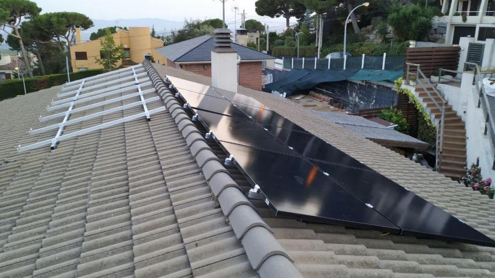

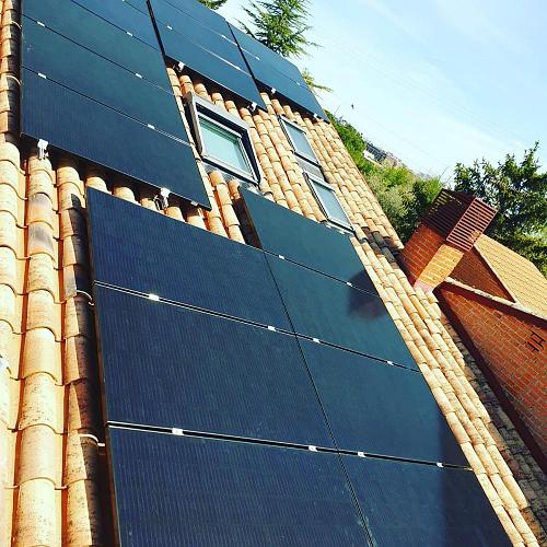

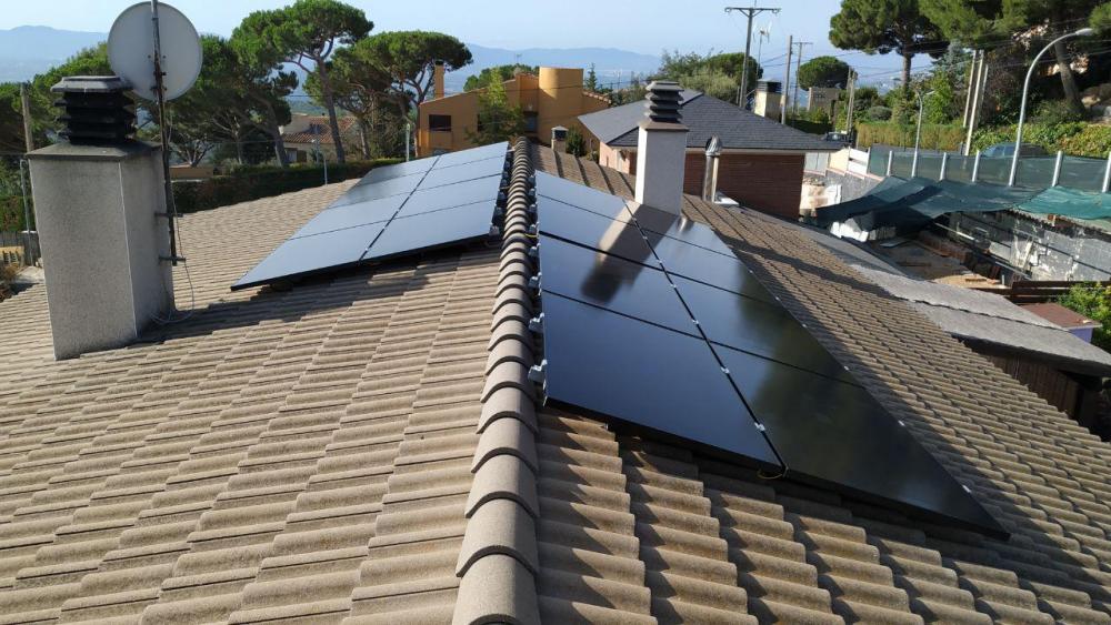

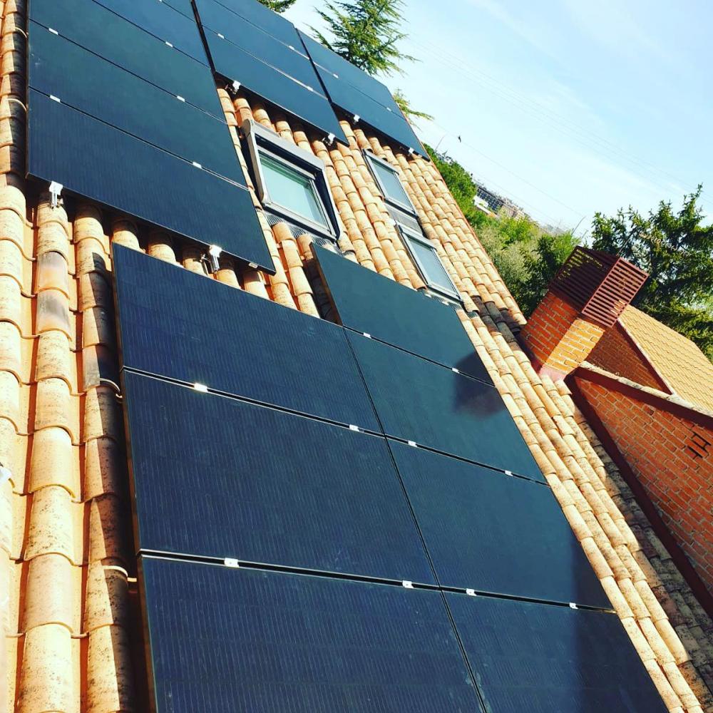

    Os envio detalle del montaje de la estructura de los paneles sobre tejado utilizando regles:
    Aqui los 16 paneles ya montados:

    Cita Iniciado por tinet_007 Ver mensaje
Nombre: photo_2019-08-13_14-57-37.jpg
Visitas: 430
Tamaño: 101,9 KB
Nombre: photo_2019-08-13_14-57-01.jpg
Visitas: 468
Tamaño: 114,7 KB
    Que bien te ha quedado, Enhorabuena !!
    Yo estoy en ello ahora, a ver que tal
    Yo recibí ayer lunes todo el material (inversor GoodWe GW3648 y 6 paneles de P19 325wtts, perfectamente embalado y en buenas condiciones, se nota que compramos a profesionales!!
    Gracias por vuestra eficiencia, da gusto comprar asi!
