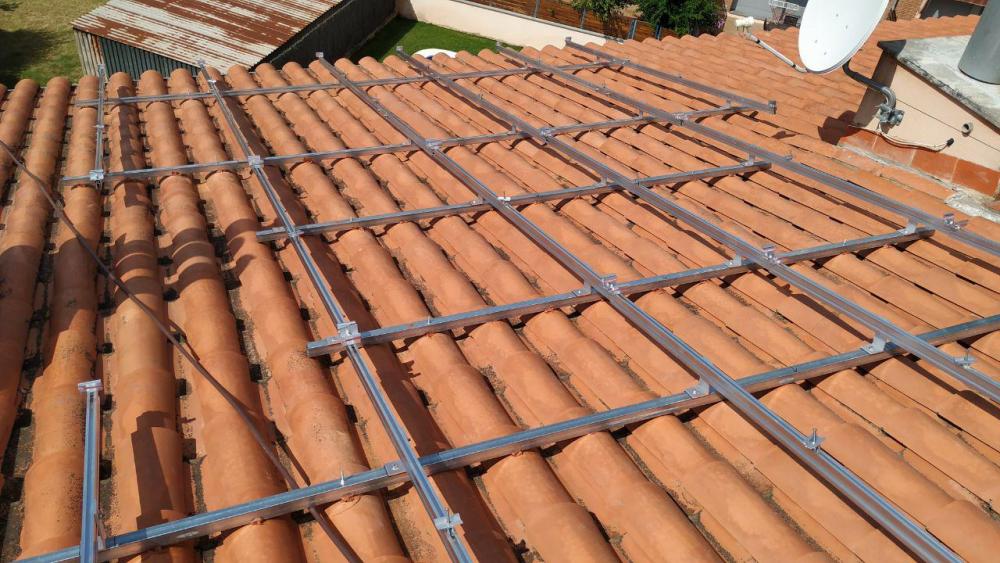

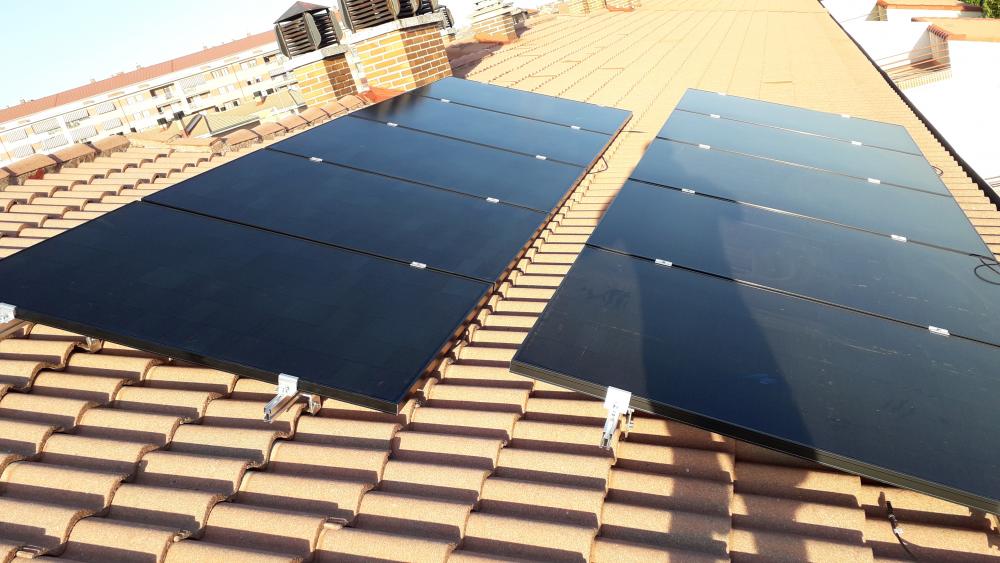

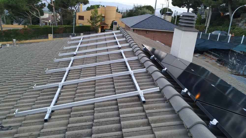

    Os envio detalle del montaje de la estructura de los 19 paneles sobre tejado utilizando regles:
    PANEL SUNPOWER P6-410W-BLK / P6-410-COM-XS-photo_2019-08-21_11-52-01.jpg
    Aqui con los 19 paneles ya montados:
    PANEL SUNPOWER P6-410W-BLK / P6-410-COM-XS-photo_2019-08-21_11-53-47.jpg
Nombre: photo_2019-08-21_11-52-01.jpg
Visitas: 386
Tamaño: 117,1 KB
Nombre: photo_2019-08-21_11-53-47.jpg
Visitas: 414
Tamaño: 74,6 KB
    ¡Espectacular! Gracias por compartir

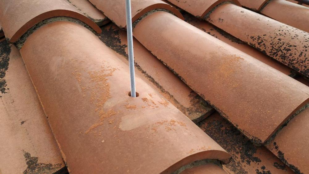

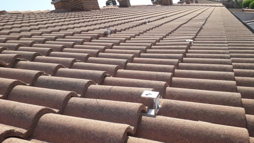

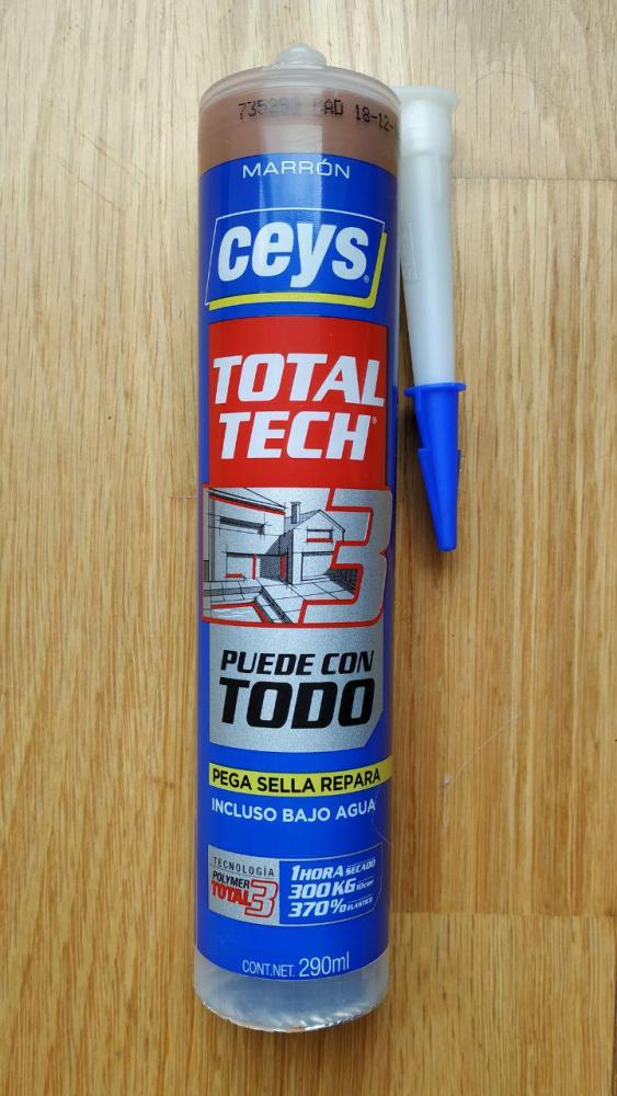

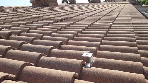

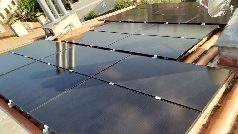

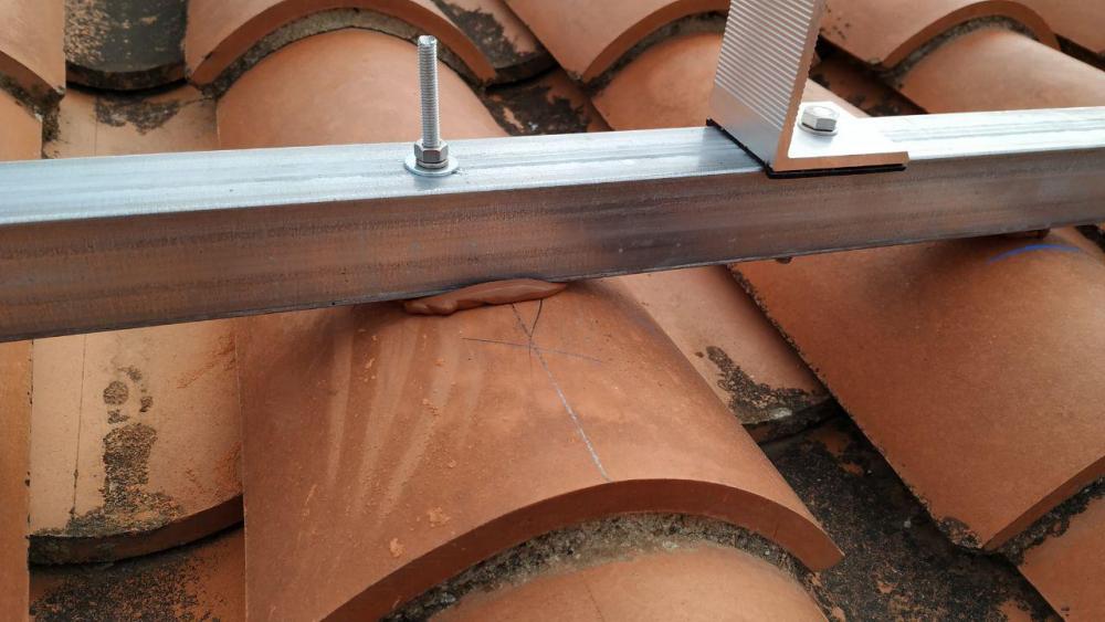

    Te explico como lo he montado yo:
    - Primero he puesto unos tubos cuadrados galvanizados de 40x40 horizontales con el tejado pegados a las tejas con el siguiente producto:
    PANEL SUNPOWER P6-410W-BLK / P6-410-COM-XS-photo_2019-08-26_19-50-35.jpg
    - Aparte de pegados, he atornillado cada tubo a la estructura de hormigón, con dos tacos de expansión del 8 y dos varillas de 6mm, como se aprecia en las siguientes fotos:
    PANEL SUNPOWER P6-410W-BLK / P6-410-COM-XS-photo_2019-08-26_19-54-43.jpg
    PANEL SUNPOWER P6-410W-BLK / P6-410-COM-XS-photo_2019-08-26_19-54-47.jpg
    Para hacer el agujero en la teja y que no se rompa, utiliza una broca de diamante del 10, que puedes encontrar aqui
    Después de que la teja esté agujereada, usa una broca para hormigón
    En caso de que no tengas hormigón debajo de las tejas y tengas bovedilla puedes utilizar taco quimico o taco de resorte en vez del taco de expansión
    Después, ya sólo se trata de atornillar las escuadras de aluminio (donde posteriormente anclaremos los perfiles de aluminio de las estructuras de las placas) en los tubos galvanizados haciendo un agujero pasante en los tubos cuadrados que coincida con el valle de las tejas para que lo puedas atornillar.
    En tu caso necesitarias comprar:
    4 tubos cuadrados de 40x40 de 3m con sus correspondientes tapones de plástico
    4 estructuras cubierta metálica de 2 paneles
    16 tornillos inox M8 60mm
    32 arandelas inox M8
    16 tuercas autoblocantes M8
    Tu montaje (8 paneles en dos filas) es exactamente el mismo que se aprecia a la izquierda de la siguiente foto:
    PANEL SUNPOWER P6-410W-BLK / P6-410-COM-XS-photo_2019-08-26_20-28-10.jpg
    Espero que te sirva de ayuda.

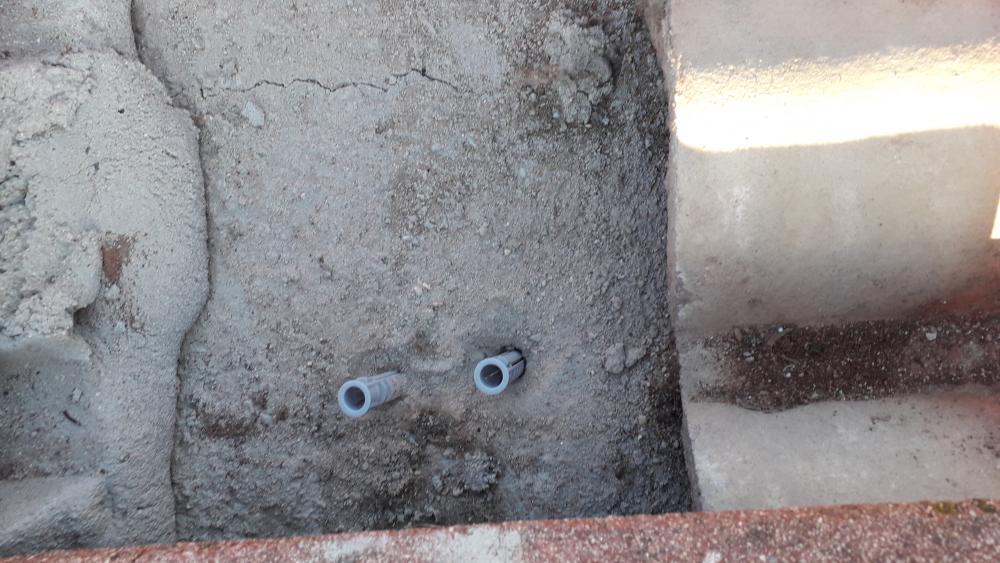

    Esta es mi instalación
    Tacos de 10x70
    PANEL SUNPOWER P6-410W-BLK / P6-410-COM-XS-20190805_202822.jpg

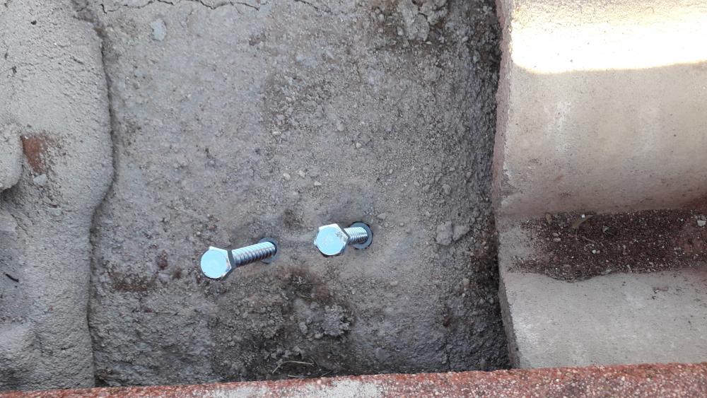

    Tornillos
    PANEL SUNPOWER P6-410W-BLK / P6-410-COM-XS-20190805_202854.jpg

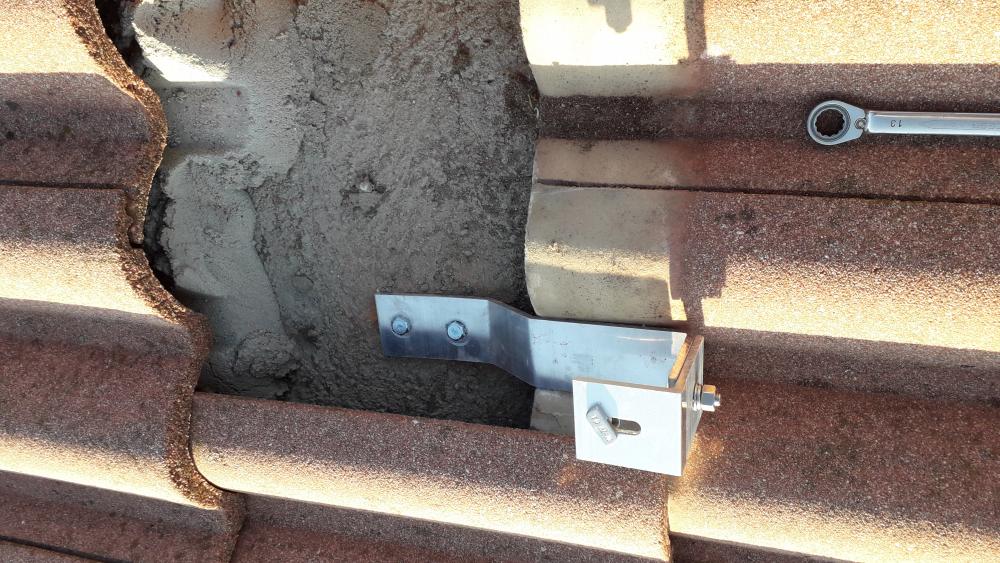

    El anclaje
    PANEL SUNPOWER P6-410W-BLK / P6-410-COM-XS-20190805_202403.jpg
