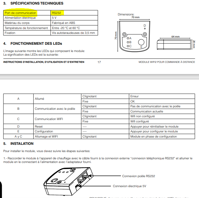

    Bonjour à tous,
    J'ai branché le poêle à mon routeur via la connectique à coter du câble d’alimentation.
    Depuis l’affichage de contrôle n’affiche plus rien alors qu’il y a une led vert allumé sur le bloc alimentation.
    En vous remerciant.

    Predeterminado Re: Carol mixte - aucun affichage
    Problème résolu
    Fusible j3 t630ma radial sur la carte mère.
    Je regrette que la notice ne précise pas qu’il ne faut rien brancher sur ce rj46
    Cordialement

    Bonjour,
    Ok, c'est bon je me réjouis que vous ayez pu bien mener la connexion.
    Merci de noter qu'il est bien indiqué dans la notice du module Wifi où il doit se connecter:
    Bien cordialement.
