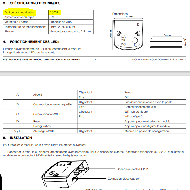

Bonjour,
Ok, c'est bon je me réjouis que vous ayez pu bien mener la connexion.
Merci de noter qu'il est bien indiqué dans la notice du module Wifi où il doit se connecter:
Archivo adjunto 32148
Bien cordialement.
