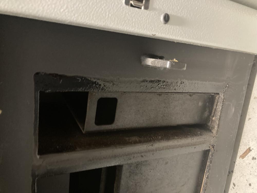

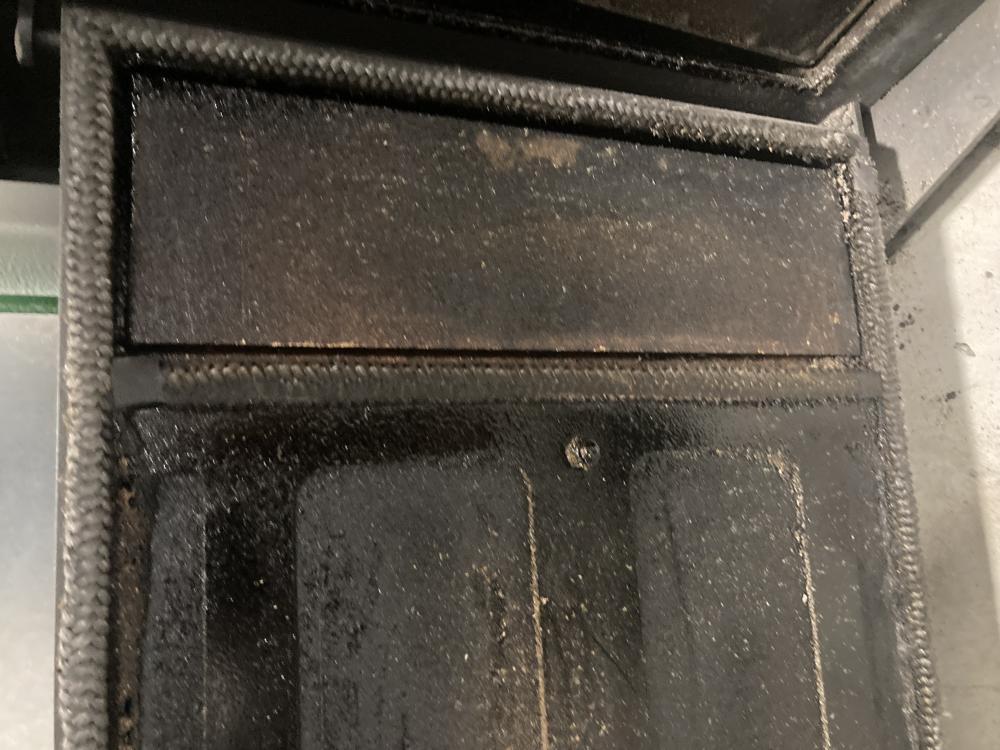

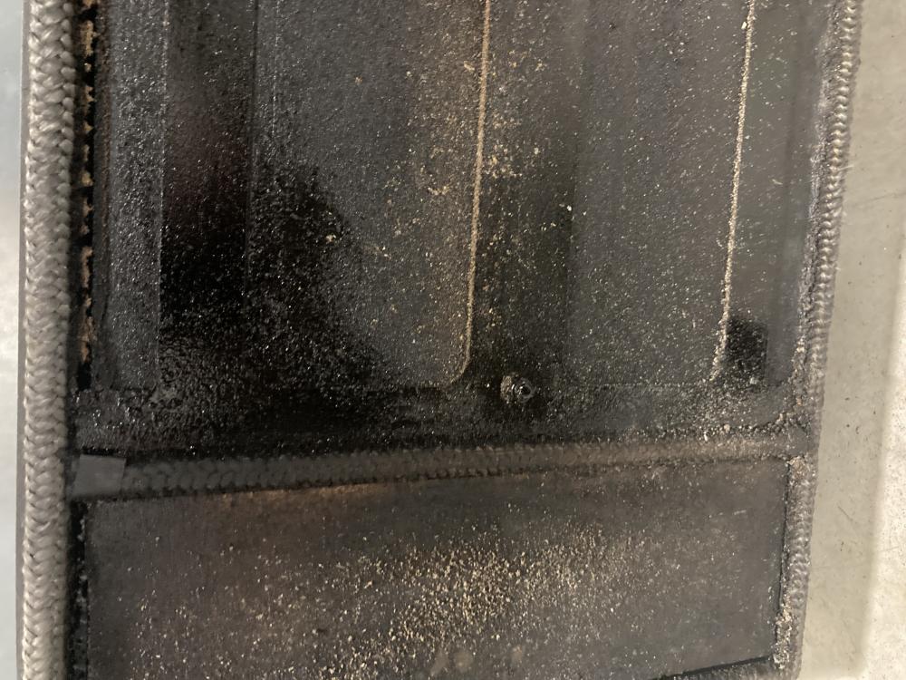

    Predeterminado Hydrobaltica 27. Sustancia pegajosa en interior puerta
    Buenos días,
    DEsde hace unas semanas ha aparecido una sustancia pegajosa en la zona de contacto de la puerta inferior de la caldera, la que da acceso a la zona de recogida de cenizas. Hace cada vez más di´ficl la apertura de la puerta pero sobretodo me preocupa que está pasando algo con el proceso de combustión. Adjunto fotos.Hydrobaltica 27. Sustancia pegajosa en interior puerta-img_5557.jpgHydrobaltica 27. Sustancia pegajosa en interior puerta-img_5558.jpgHydrobaltica 27. Sustancia pegajosa en interior puerta-img_5559.jpg
    Avatar de SAT.Bronpi
    sep 2015
    Lucena, Córdoba
    1.820
    Predeterminado Re: Hydrobaltica 27. Sustancia pegajosa en interior puerta
    Buenas tardes estimado Sr. García.
    En respuesta a su comentario, le informo que esa sustancia pegajosa se trata de condensación, generada tal vez por la adquisición de un pellet de baja calidad, o tal vez, por una peor combustión de la caldera debido a la falta de un correcto mantenimiento (limpieza de los registros o pasos de humos, así como también de la tubería de humos).
    Le aconsejo que se ponga en contacto con su instalador o SAT de la zona, para que pueda valorar el problema y darle solución.
    Atentamente.
    Joaquín (S.A.T. Bronpi)
