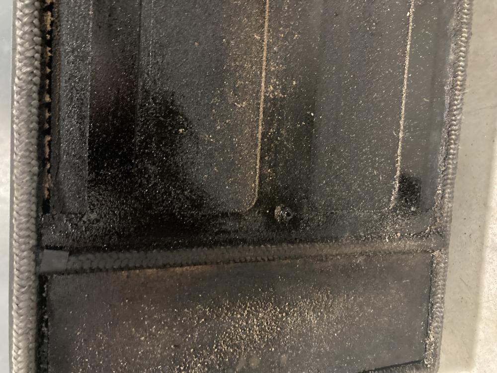

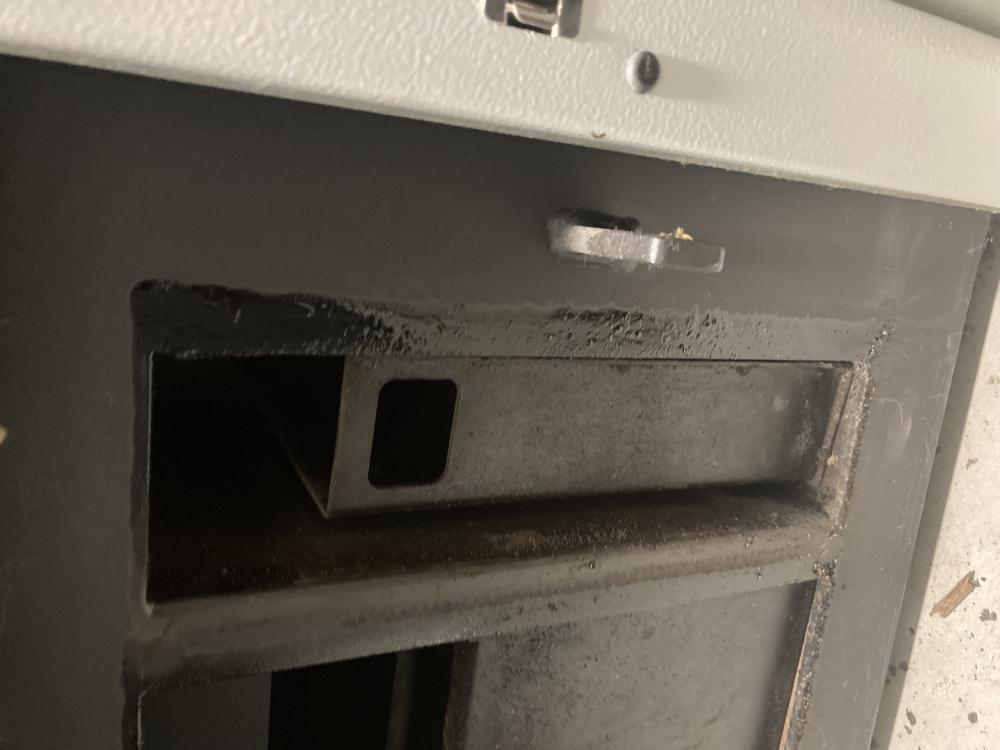

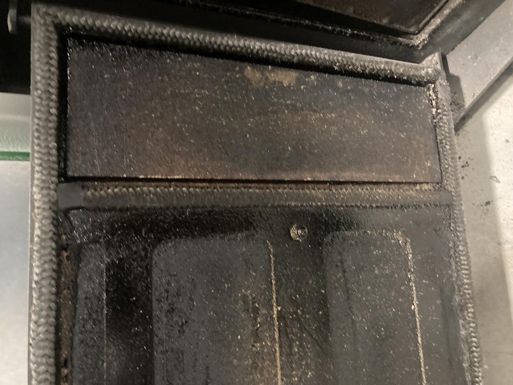

Buenos días,
DEsde hace unas semanas ha aparecido una sustancia pegajosa en la zona de contacto de la puerta inferior de la caldera, la que da acceso a la zona de recogida de cenizas. Hace cada vez más di´ficl la apertura de la puerta pero sobretodo me preocupa que está pasando algo con el proceso de combustión. Adjunto fotos.Archivo adjunto 31289Archivo adjunto 31290Archivo adjunto 31291
Re: Hydrobaltica 27. Sustancia pegajosa en interior puerta
Buenas tardes estimado Sr. García.
En respuesta a su comentario, le informo que esa sustancia pegajosa se trata de condensación, generada tal vez por la adquisición de un pellet de baja calidad, o tal vez, por una peor combustión de la caldera debido a la falta de un correcto mantenimiento (limpieza de los registros o pasos de humos, así como también de la tubería de humos).
Le aconsejo que se ponga en contacto con su instalador o SAT de la zona, para que pueda valorar el problema y darle solución.
