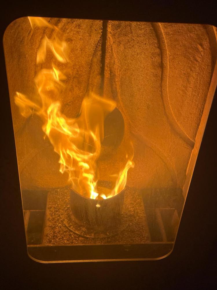

    2- Coincidiendo con esto la llama, cuando la estufa pone “trabajo modulación” es muy alta, me atrevería a decir que toca la vermiculita de arriba y cuando sube la estufa hace un ruido como un tic de un reloj que para cuando baja la llama. Esto es normal?

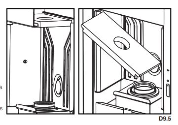

    En respuesta a su consulta, le informo que el deflector va apoyado sobre las piezas laterales y sobre la pieza trasera del interior de la camara de combustión. Le adjunto una imagen para que observe la correcta colocación del mismo.

    Respecto a la segunda consulta, le informo que trabajo modulacion significa que la estufa está trabajando al menos a una potencia inferior a la impuesta porque ya ha alcanzado la temperatura de consigna. Es decir, si usted la pone a potencia 4, cuando se alcance la temperatura deseada la estufa se puede modular trabajando a potencia 3, 2 o la 1. Dependerá de dicha potencia para que la llama sea mas o menos grande. Pero no crea que porque ponga modulacion necesariamente la estufa está trabajando a potencia 1.

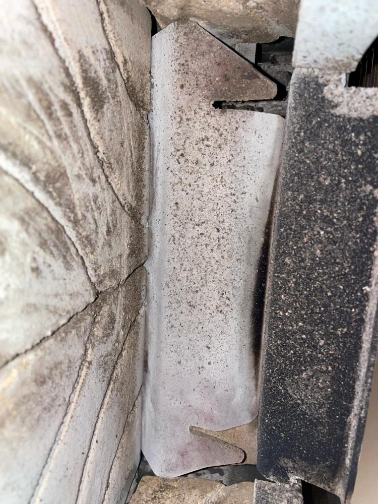

    En el caso de la pieza superior, la imagen no se corresponde exactamente con la mía ya que se ve rectangular y la mía es por un lado ovalada y por el otro los laterales acaban en punta. Eso me hizo pensar que habría que engancharla de alguna manera. La parte ovalada la he colocado apoyada contra la pared del fondo y la parte puntiaguda por encima de la puerta.
    En cuanto a la potencia, normalmente la tenemos en la 2 o 3. A lo que me refería es que por ejemplo, está un rato en potencia 2 con llama normal y de repente, sin tocar nada, sube la llama hasta arriba y empieza a hacer un ruido que suena como un “tic-tic-tic” unos segundos y seguidamente baja la llama y para el ruido. Esto es normal?

    Sobre el deflector le agradecería que me enviase una fotografía de la pieza, para que yo pueda identificar la version de estufa que posee e indicarle la forma correcta de colocarlo.
    Respecto a lo que comenta, es muy probable que lo que le ocurre es que en una limpieza intermedia del quemador (que la estufa lo realiza de forma automatica y en intervalos de tiempo constantes) la llama le aumente un poco de tamaño durante varios segundos y luego vuelve a su posición normal de trabajo. Eso es normal y no tiene porque preocuparse.

    Le envío una foto de cómo hemos colocado el deflector para que me pueda confirmar si es la posición correcta. La saqué desde abajo (vista desde el quemador).
    Por otra parte, en cuanto a la llama, es cierto que muchas veces pone "trabajo modulación" y la llama aumenta de tamaño unos segundos y unas veces vuelve a su tamaño normal y otras se hace tan pequeña que apenas se ve, pero no llega a apagarse. ¿Esto es normal?

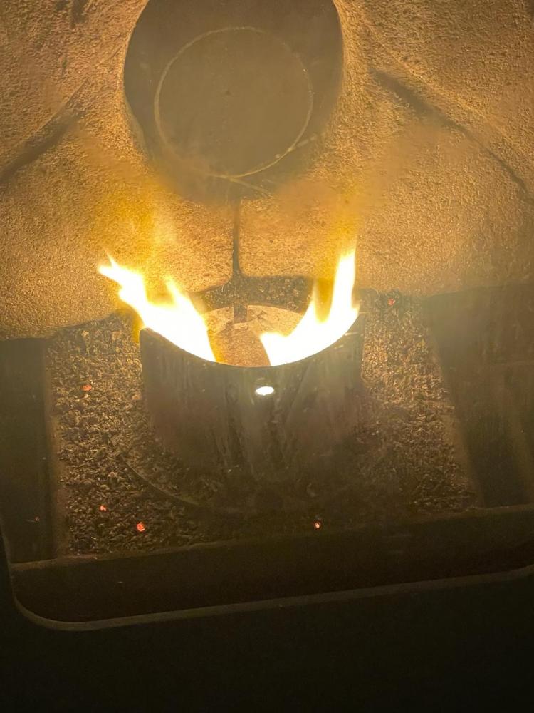

    Por último, es normal que la estufa acumule residuos en los bordes del quemador. Especialmente al encender, la estufa lanza los pellets y se acumulan restos en los bordes del quemador y dentro del propio quemador. ¿Esto es normal? Adjunto fotos.

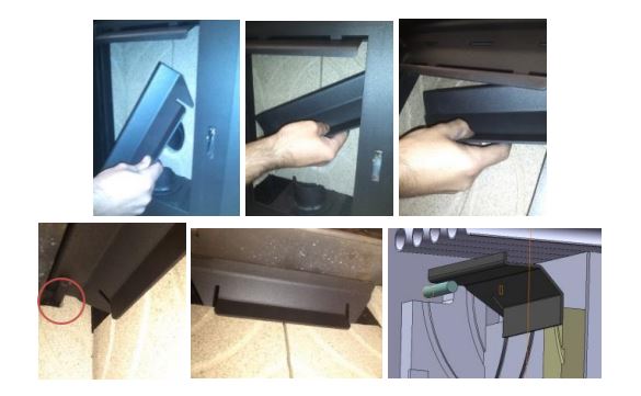

    Respecto al deflector, al decirme que se le había caído una pieza de vermiculita, me habia despistado con la version de estufa, su deflector no es de vermiculita sino metálico. Le adjunto las imágenes de como queda colocado en la posición correcta, pues tal y como lo tiene colocado actualmente no está bien.

    Finalmente, es también normal que en funcion de la calidad del pellet, en el quemador queden algunos restos de combustión.
