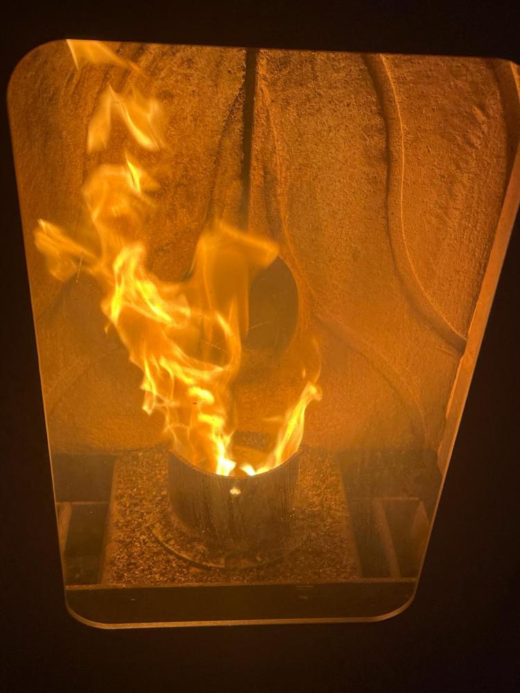

Desde el último mantenimiento de mi estufa Bronpi Kira me han surgido dos incidencias:
1- Cayó la vermiculita de la parte superior, intenté colocarla pero desconozco si lo he hecho bien porque no he encontrado por ningún lado indicaciones, podrías informarme al respecto?
2- Coincidiendo con esto la llama, cuando la estufa pone “trabajo modulación” es muy alta, me atrevería a decir que toca la vermiculita de arriba y cuando sube la estufa hace un ruido como un tic de un reloj que para cuando baja la llama. Esto es normal?
Muchas gracias por su ayuda

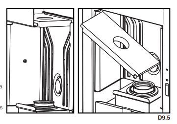

Buenos dias Sra. Angelaf97,
En respuesta a su consulta, le informo que el deflector va apoyado sobre las piezas laterales y sobre la pieza trasera del interior de la camara de combustión. Le adjunto una imagen para que observe la correcta colocación del mismo.
Archivo adjunto 31233
Respecto a la segunda consulta, le informo que trabajo modulacion significa que la estufa está trabajando al menos a una potencia inferior a la impuesta porque ya ha alcanzado la temperatura de consigna. Es decir, si usted la pone a potencia 4, cuando se alcance la temperatura deseada la estufa se puede modular trabajando a potencia 3, 2 o la 1. Dependerá de dicha potencia para que la llama sea mas o menos grande. Pero no crea que porque ponga modulacion necesariamente la estufa está trabajando a potencia 1.
Espero haberle ayudado.

Re: Incidencia estufa Bronpi Kira
Buenos días Sra. Angelaf97.
Sobre el deflector le agradecería que me enviase una fotografía de la pieza, para que yo pueda identificar la version de estufa que posee e indicarle la forma correcta de colocarlo.
Respecto a lo que comenta, es muy probable que lo que le ocurre es que en una limpieza intermedia del quemador (que la estufa lo realiza de forma automatica y en intervalos de tiempo constantes) la llama le aumente un poco de tamaño durante varios segundos y luego vuelve a su posición normal de trabajo. Eso es normal y no tiene porque preocuparse.
Atentamente.

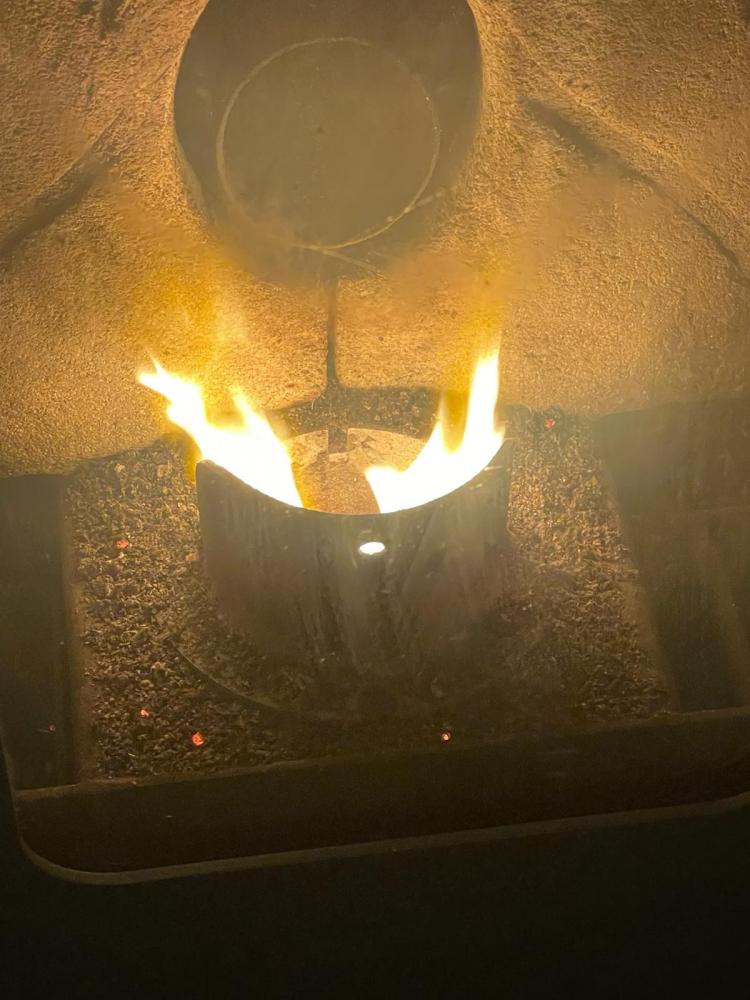

Buenas tardes Joaquín,
Le envío una foto de cómo hemos colocado el deflector para que me pueda confirmar si es la posición correcta. La saqué desde abajo (vista desde el quemador).
Por otra parte, en cuanto a la llama, es cierto que muchas veces pone "trabajo modulación" y la llama aumenta de tamaño unos segundos y unas veces vuelve a su tamaño normal y otras se hace tan pequeña que apenas se ve, pero no llega a apagarse. ¿Esto es normal?
Por último, es normal que la estufa acumule residuos en los bordes del quemador. Especialmente al encender, la estufa lanza los pellets y se acumulan restos en los bordes del quemador y dentro del propio quemador. ¿Esto es normal? Adjunto fotos.
Muchas gracias de antemano por su ayuda
Archivo adjunto 31257
Archivo adjunto 31258

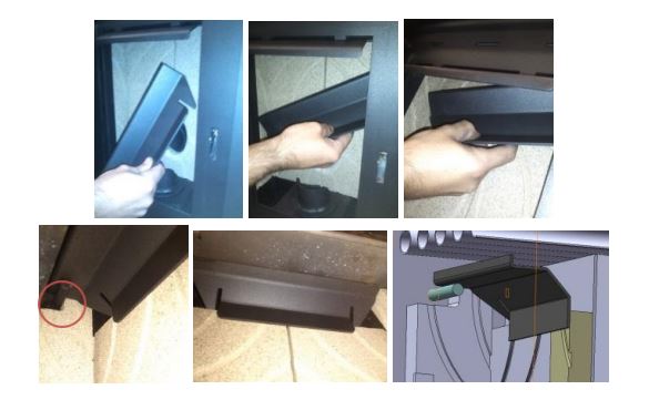

Respecto al deflector, al decirme que se le había caído una pieza de vermiculita, me habia despistado con la version de estufa, su deflector no es de vermiculita sino metálico. Le adjunto las imágenes de como queda colocado en la posición correcta, pues tal y como lo tiene colocado actualmente no está bien.
Archivo adjunto 31262
Respecto a los altibajos de la llama, ya informé en la respuesta anterior que es normal, en función de la potencia de trabajo de la estufa y en función de las limpiezas automáticas de quemador que la propia estufa realiza.
Finalmente, es también normal que en funcion de la calidad del pellet, en el quemador queden algunos restos de combustión.
