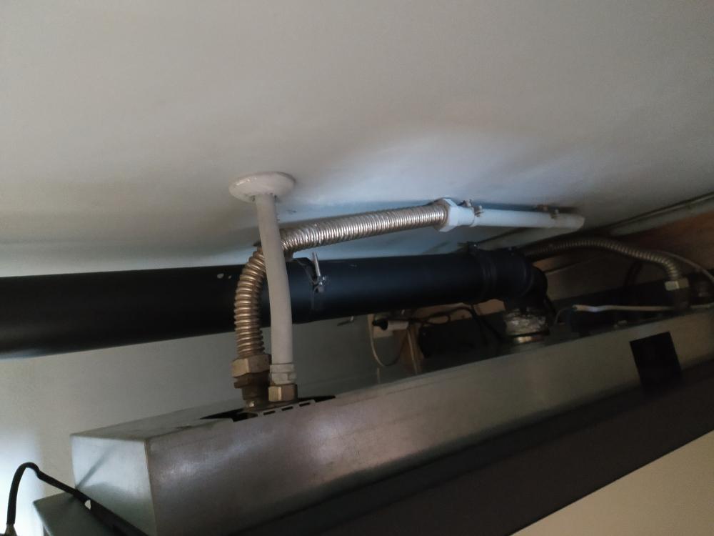

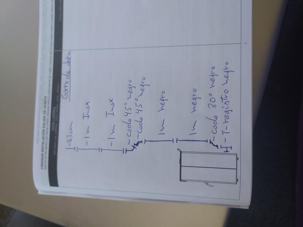

    Predeterminado Re: Hidroestufa Leticia
    Esa sería la instalación. El mismo tubo sigue hacia arriba unos dos metros más por donde estaba el hueco de la antigua chimenea todo recto. La chimenea tiene copete.Los que lo pusieron me dijeron que pocas habia tan bien hechas, no se, y el SAT que hizo la puesta a punto y las revisiones tambien

    Buenas chibichabi.
    Por descartar desmontaría la salida de humos (no alcanzo a ver cuál es la primera pieza si una t o un codo) y metería un cepillo de los k vienen agarrados a una guía para el díametro del tubo. Porque si la chimenea está limpia, y la entrada de aire limpio de la máquina tb,,,, pues algo le pasa a la hidroestufa.
    Pero primero verificar k la chimenea está libre, k igual hay sorpresa,,

    Buenas tardes estimada Chibichabi,
    En respuesta a su comentario efectivamente el tubo puede meterlo por dentro de la chimenea antigua, pero se recomienda que suba hasta arriba, es decir, hasta el sombrerete de obra que tenga. También debe de tener en cuenta que si lo tubos que van por dentro de la chimenea existente, no estén pasando por una zona fría, ya que puede ralentizar la salida de humos e incluso condensar. Por ello se recomienda que se coloque tubo aislado en las instalaciones de aparatos Hydro (desconocemos si lo tiene) para evitar el enfriamiento de los humos o condensación, lo que afecta al funcionamiento y combustión de la termo estufa.
    Le recomendamos que también haga caso al consejo del usuario Timiskas, ya que es importante revisar bien los pasos de humos de la termo estufa y de la instalación.

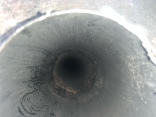

    Aquí se ve bien como está. Acabo de limpiarla. Me ha llevado dos horas, mucho hollín y mucho esfuerzo porque no es nada cómodo llegar a los registros. También he limpiado el ventilador de extracción, qu ese no le he limpiado este año y el tubo de abajo a arriba y ha salido un montón de hollín que me ha sorprendido teniendo en cuenta que le limpié hace dos meses. La verdad que no sé si he llegado bien arriba. Hasta que ha hecho tope pero me subiré a ltejado a comprobar lo que dices porque pensándolo bien podría ser que los problemas vinieran por ahí...

    Puf. Me da qe va a ser esto. Me temo que no es tubería aislada ¨porque como va dentro de la chimenea no hace falta". aunque sí que llega hasta el copete(dejando la separación suficiente) como pone en el dibujo que adjunté y que hicieron los instaladores. También me ha parecido que habia condensación en la cámara de combustión ¿puede ser? Lo comprobaré no obstante.
    De lo único que no pensaba que estaría mal era de la instalación, madre mia...
    No obstante el tubo va hacia el desván y despues el trozo de chimenea... más frió que en la casa hace pero tanto como para que condense no sé....

    Buenos días estimada Chibichabi,
    En respuesta a su comentario le indicamos que aunque no sea una zona muy fría y vaya por dentro de un tiro de obra, si la temperatura es baja en el interior, puede afectar al tiro de la chimenea y enfriar los humos, provocando la condensación.
    La condensación de la cámara de combustión puede venir provocada de una incorrecta combustión, debido a que la temperatura de humos es mas baja y puede producirse.
    Recomendamos que revise bien la instalación y pruebe la termo estufa a ver como le funciona.

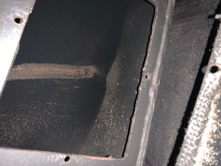

    chibichabi está desconectado Forero
    abr 2022
    27

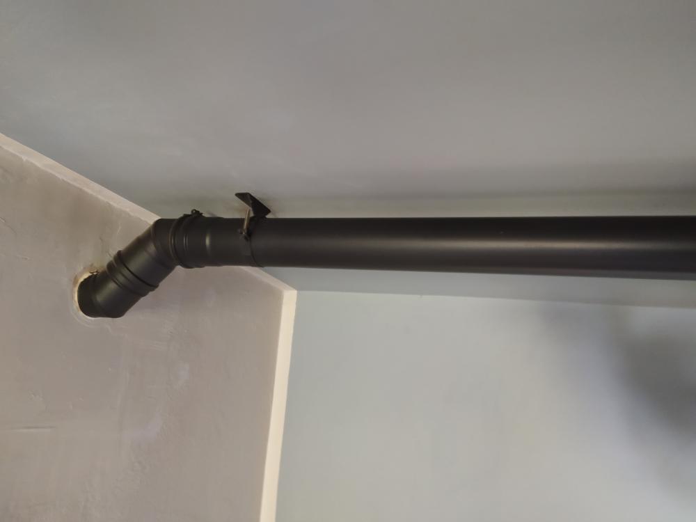

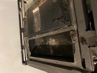

    Después de poner en práctica este invierno parte de los consejos que me disteis (limpieza chimenea desde arriba del tejado hasta abajo por lo que puediera haber enmedio) la estufa funcionaba muy bien.
    Pero volvemos a las andadas. Volví a limpiar la estufa antes de empezar la temporada, principios de noviembre, y he tenido que volverla a limpiar hoy. El registro de arriba está asi de sucio
    Nombre:  IMG_2362.jpg
Visitas: 350
Tamaño: 23,5 KB
    Parece que va bien pero SIEMPRE hay hollín. Parece que poco pero llega un momento, de repente, que se ve no tira bien, con llamas muy altas hasta qe sale error 9.
    Asi que lo único que me quedaes cambiar los tubos que pasan por el hueco de la chimenea antigua por tubos aislados.
    Acabo de confirmar que el tubo es sencillo, aunque los dos metros y medio que pasan por el desvan y chimenea exterior llegan al final de ésta y además está tapado el hueco entre la chimenea y el tubo.
    Realmente hará falta? Se pueden empalmar los tubos dobles al sencillo?

    Avatar de SAT.Bronpi
    sep 2015
    Lucena, Córdoba
    1.820
    Buenos días estimado Chibichabi,
    En respuesta a su comentario le informamos que la generación de suciedad y hollín va en función del combustible usado, el cual puede dejar mas o menos residuos.
    Efectivamente si tenemos tramos de tubo simple por zonas frías o exteriores, puede afectarnos a la combustión y generarnos mas suciedad en el tubo, provocando la mala combustión de la termo estufa.
    Le comunicamos que puede empalmar tubo simple con doble pared colocando una pieza que se llama convertidor, el cual une los dos tubos perfectamente.
    abr 2022
    27

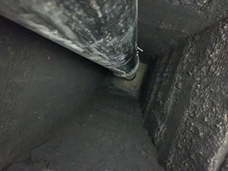

    Hola Joaquín. Sigo dándole vueltas al tema. He limpiado otra vez la caldera y comprobado la chimenea que no parece que tenga condensación. Te mando fotos de la chimena por dentro (fotografiada desde arriba) y de los tubos que pasan por la chimenea por la parte del desván. También la he desmontado por la parte que entra a casa, no vaya a ser que estuviera obstruido la parte del angulo de 45º... pero estaba bien. Limpio porque lo pasamos hacer 15 dias.
    Nombre:  image0.jpeg
Visitas: 281
Tamaño: 23,2 KB
    Nombre:  image3.jpeg
Visitas: 285
Tamaño: 30,5 KB
    Yo creo que no tiene nada extraño. Me dices que puede que "incluso el extractor de humos no tenga la fuerza adecuada". y no entiendo que quieres decir. Si la instalación está bien se supone que la estufa tiene que tener suficiente potencia. Cual sería el error entonces?
    He probado a poner un ventilador normal al lado de la estufa para que mueva el aire no vaya a ser que no circule correctamente el oxígeno de la habitación pues al no tener ventilador que lo mueva quizá sea por eso. Ya se´que no lo coge de fuera pero la habitación es grande y habría que taladrar una pared de 60cm. Incluso el SAT dijo que estaba bien, que no hacía falta. Tampoco hay cambios.
    Vamos, que lo hemos probado todo y aún con todo limpio sigue teniendo hollín. Muy poco de momento pero estoy segura que en veinte dias estamos otra vez igual.
    sep 2015
    Lucena, Córdoba
    1.820
    En respuesta a su comentario le informamos que según las fotos no se ve condensación en ese tubo, en los otros no se alcanza a ver.
    Le indicamos que cuando nos referimos al extractor de humos, es que este componente haya perdido fuerza, no este funcionando correctamente, pero no lo podemos asegurar ya que no lo hemos visto.
    Por ello, le hemos comentado en varias ocasiones que se ponga en contacto con el SAT del cual le pasamos los datos.
    No obstante, siga observándola durante el tiempo que nos ha indicado a ver si le va bien, como dice que le va ahora mismo.
