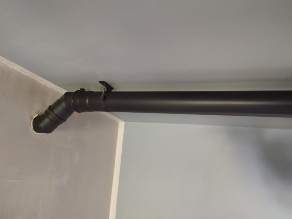

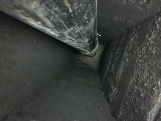

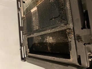

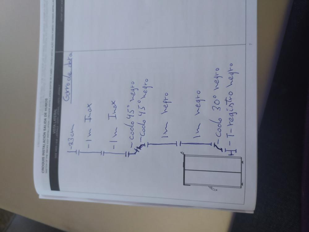

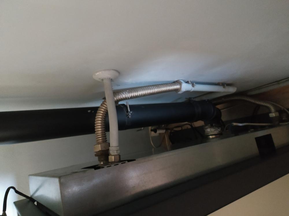

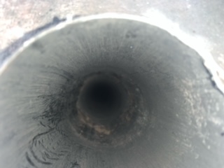

La cuestión es este es el cuarto invierno que paso con esta estufa y no acabo de cogerla el punto. Tengo que hacerle dos limpiezas entre el invierno para qque no me salga la alarma 9 de falta de flujo y es que obviamente no quema bien: Mancha mucho el cristal y hay hollin por todas partes alrededor de ella. Se le han hecho las revisiones oportunas diciendome que está bien, que será´el pellet, pero yo no puedo llamar al servicio tecnico cada vez que cambio de pellet porque a veces es inevitable tener que cambiar de marca.
La última vez que vino e l técnico (habiéndome traido él la vez anterior un añadido a las instrucciones donde explicaba que habia qe limpiar el filtro que hay detrás de la cámara de combustión) me dice que no hace falta limpiarlo y no me da ningún tipo de explicación a porqué la llama es siempre alta y naranja(cosa que va ocurriendo a medida que pasa el tiempo despues de limpiarla).Dejamos la máquina limpia para la siguiente temporada y en menos de dos meses de uso(unas 4/5 horas diarias) hsyque volver a hacer lpieza íntegra.
A base de investigar por internet y demás he aprendido a configurarla cambiando los parametros del SINfin que eran exagerados ajustando los de las potencias . Además de hacerle las limpiezas a fondo. Si yo no hubiera hechoe sto la máquina estaría inservible o viniendo el técnico todas las semanas... en fin que aún con esto ayer había residuos en el cesto dd combustión y la llama empieza a ponerse naranaj y mucho hollín por dentro y por fuera. En unos días me dará error otra vez
Tendría que modificar algún otro parámetro? El oasys está activado y he pensado que cambiando la velocidad de humo podrá ayudar pero no quiero tocar más de la cuenta. Se admiten sugenrencias . Gracias.
